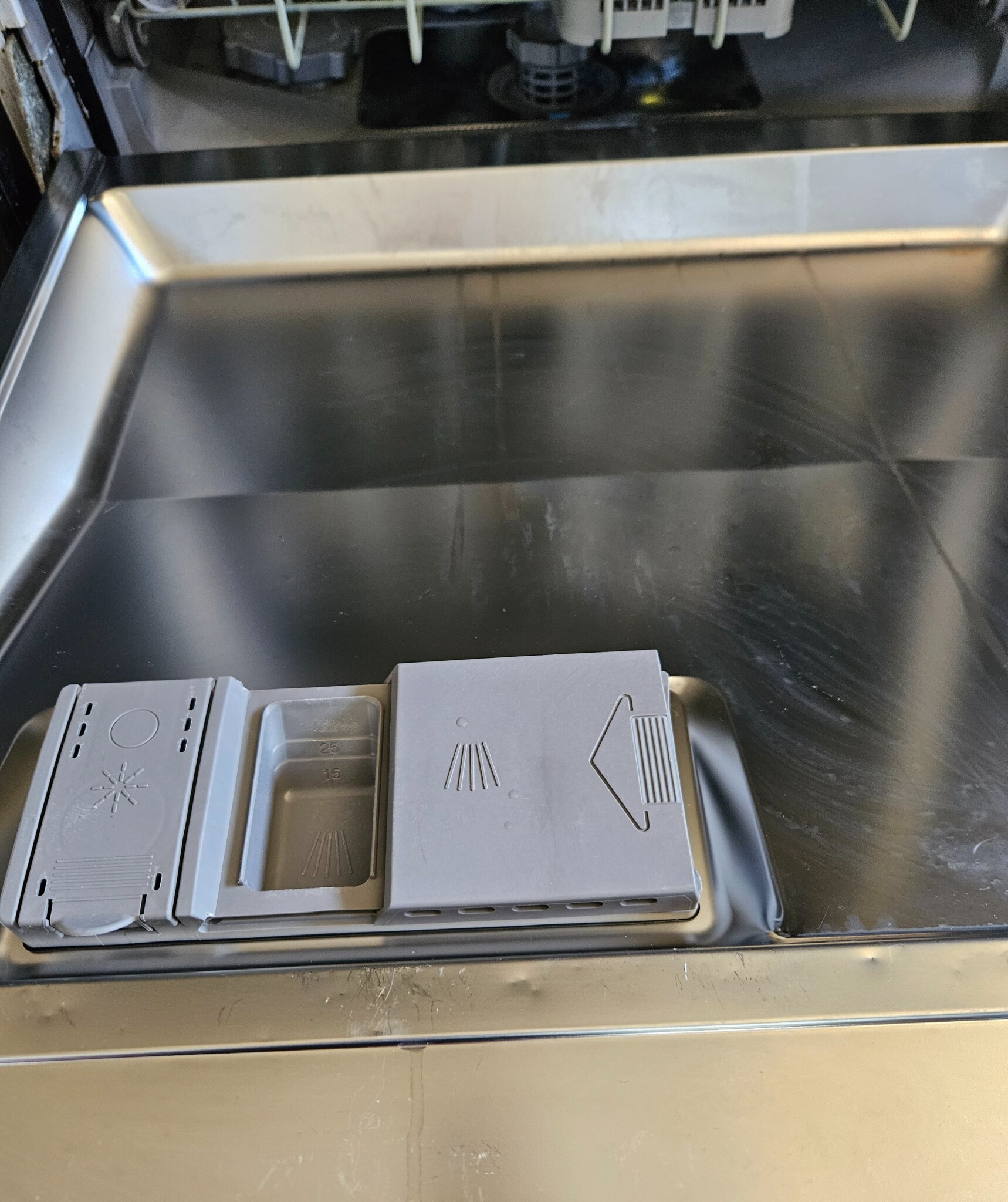

Maskindiskmedel löser upp inredning i diskmaskinen?

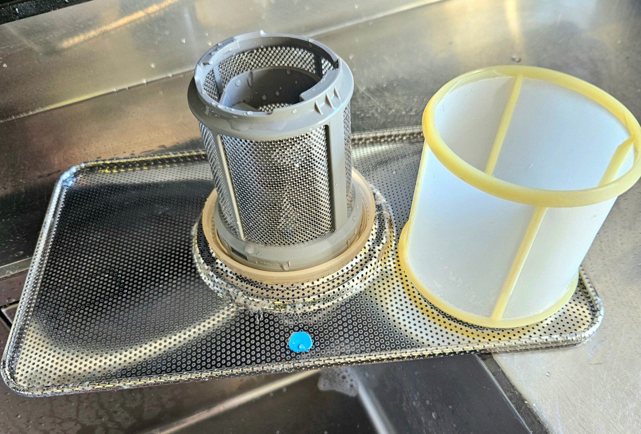

Vet inte om det hjälper dig, men i vår Bosch sitter de här två filtren och vi rengör nog bara någon gång/år. Maskinen är från 2010 och hitintills aldrig några problem.

Eftersom du fick problem redan innan bytet av diskmedel(fast på annan plats) så är problemet något som uppstått över tid. Troligen så är det, som andra påpekat, så att du behöver kalka av och använda salt. Vi behöver också använda salt tillsammans med Yes tabletterna.Beforest skrev:
Väldigt märkligt allt för det verkar stämma att det är delvis kalk åtminstone. Men även ytan på plasten ser något uppruggad ut.
Märkliga är att jag alltid använt all in one där saltkomponent ingår och därmed aldrig fyllt salt i maskinen separat. Jag bytte från Finish Quantum för att jag det blev vita beläggningar på rostfritt. Detta försvann med Yes platinum men då plasten istället.[bild][bild]

När man har den typen av beläggning som enligt bilderna, kolla att disk-armarnas sprutmunstycken inte är täppta (kolla alla hålen!!) eller skräp finns i dem som gör att strålen sedan avviker från tänkta riktningen och har man inte kört med salt för avhärdning tidigare så skall man prova med det då mindre av maskindiskpulvret/tabletterna förbrukas för avhärdningen under diskningen och mer kvar att avkalka de redan kalkade ytorna (från förra disken och torkningen) - och det är också det som avhärdningen hjälper mycket i diskmaskinen och inte kan ersättas med tabletter/pulver (mer än väldigt efterhängsna tensider som fortfarande sitter kvar på diskgodsets yta trots sköljningar) att den sista sköljningen innan den går in i tork-processen att sköljvattnet har mindre med kalk i sig som kan avsättas på ytan när det sedan torkar.
Extra sköljmedel som tillsätts vid sista sköljningen kan också göra att mer vatten rinner av diskgodset innan det börja torka upp.
När du börja prova med salt så kan man behöva köra typ ett halv dussin diskningar innan det börja hända något, då jonbytarmassan måste motioneras igång igen med salt-regenererings-cyklerna, speciellt om salt aldrig använts sedan maskinen var ny, men efter det kan förbättringen komma fort i tex. matta glas blir plötsligt klara igen.
Lite tensider finns redan från början, så det diskar även vid 'mager' mat, men trixet att det skapad såpa av matfetterna (och proteinerna också) medans det diskar är att mängden tensider behöver inte vara så stora från början och att man kan ta disk med varierande mängd rester sittande kvar utan att 'diskmedlet tar slut' för fort.

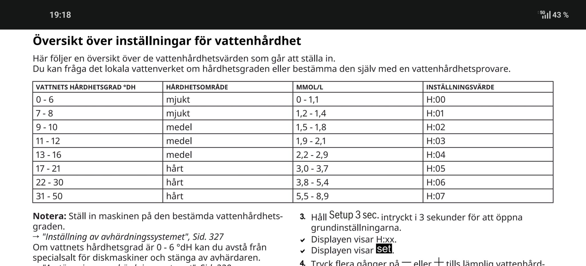

Börja med att kolla manualen och att rätt inställningar är gjorda.
Inställningar för:
Ditt vattens hårdhet,
Behov av avhärdare/salt dosering,
Spolglansmedel dosering,
Inställning för den typ av diskmedel (3in1/kombimedel?) som du använder.

Jag säger följ manualen. Men vi har 9.9 har jag för mig, då satte jag rekommenderade nivån helt enkelt.hsd skrev:

- Spolarmarna (noga).
- Filtren.
