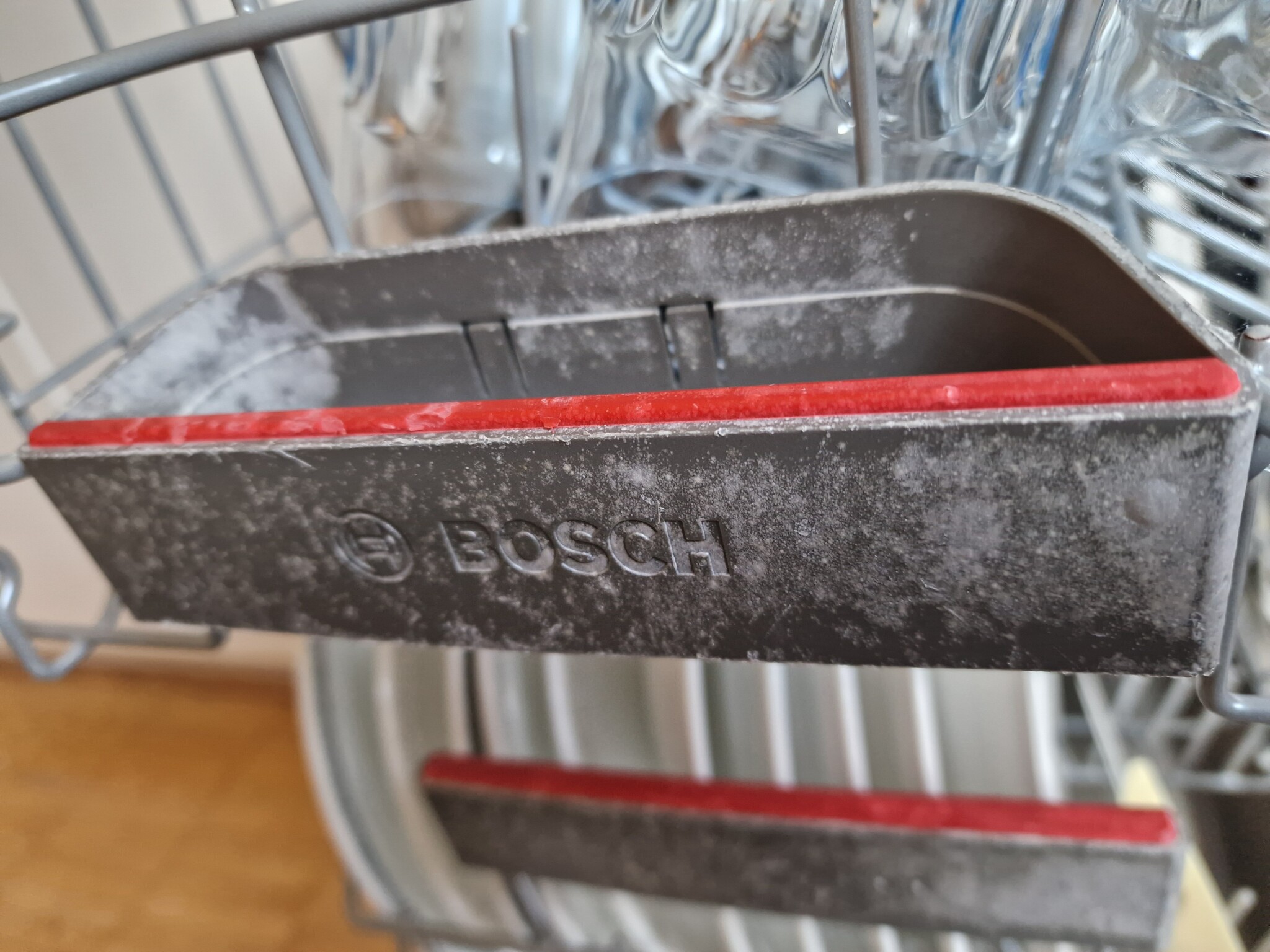

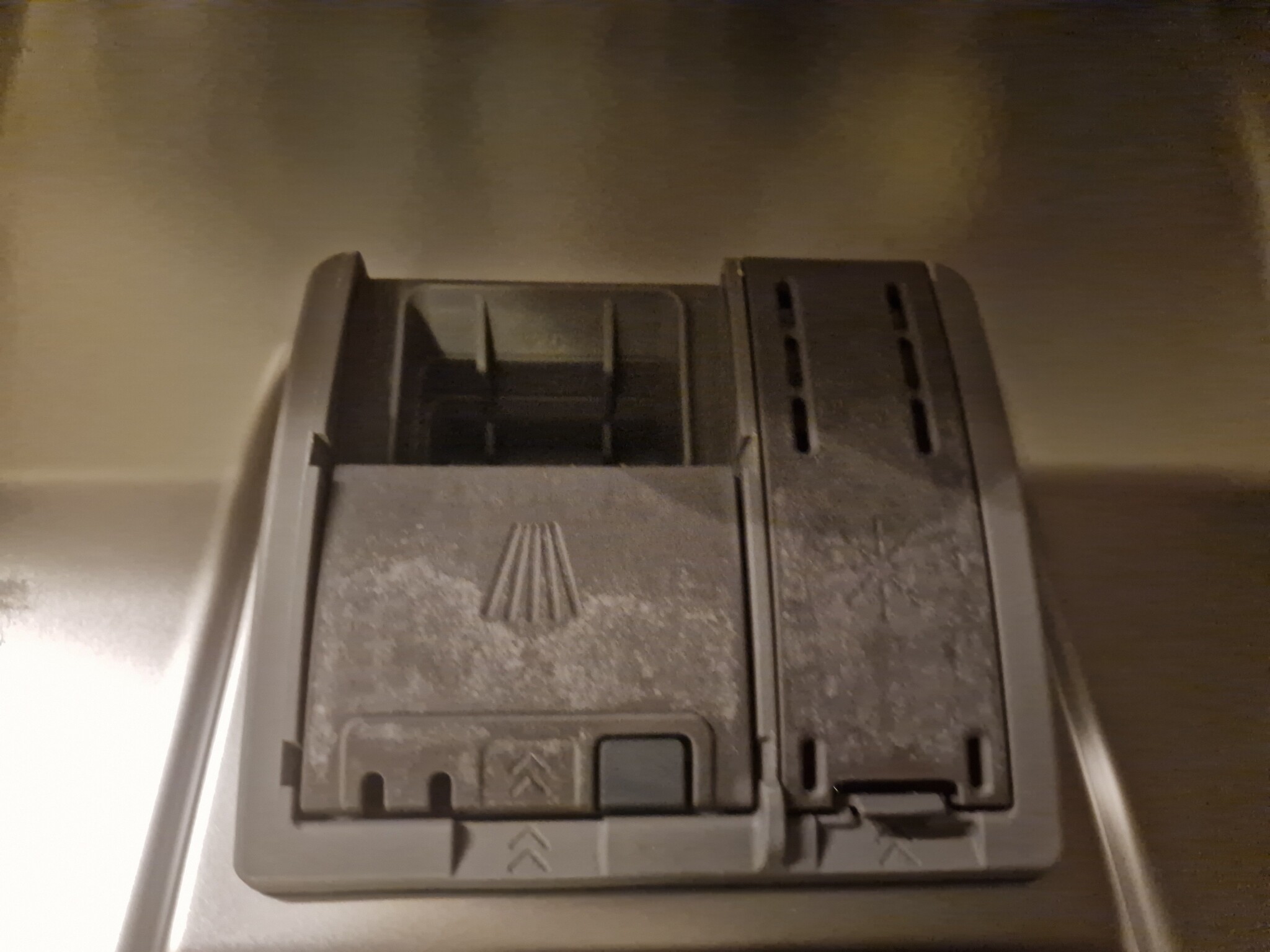

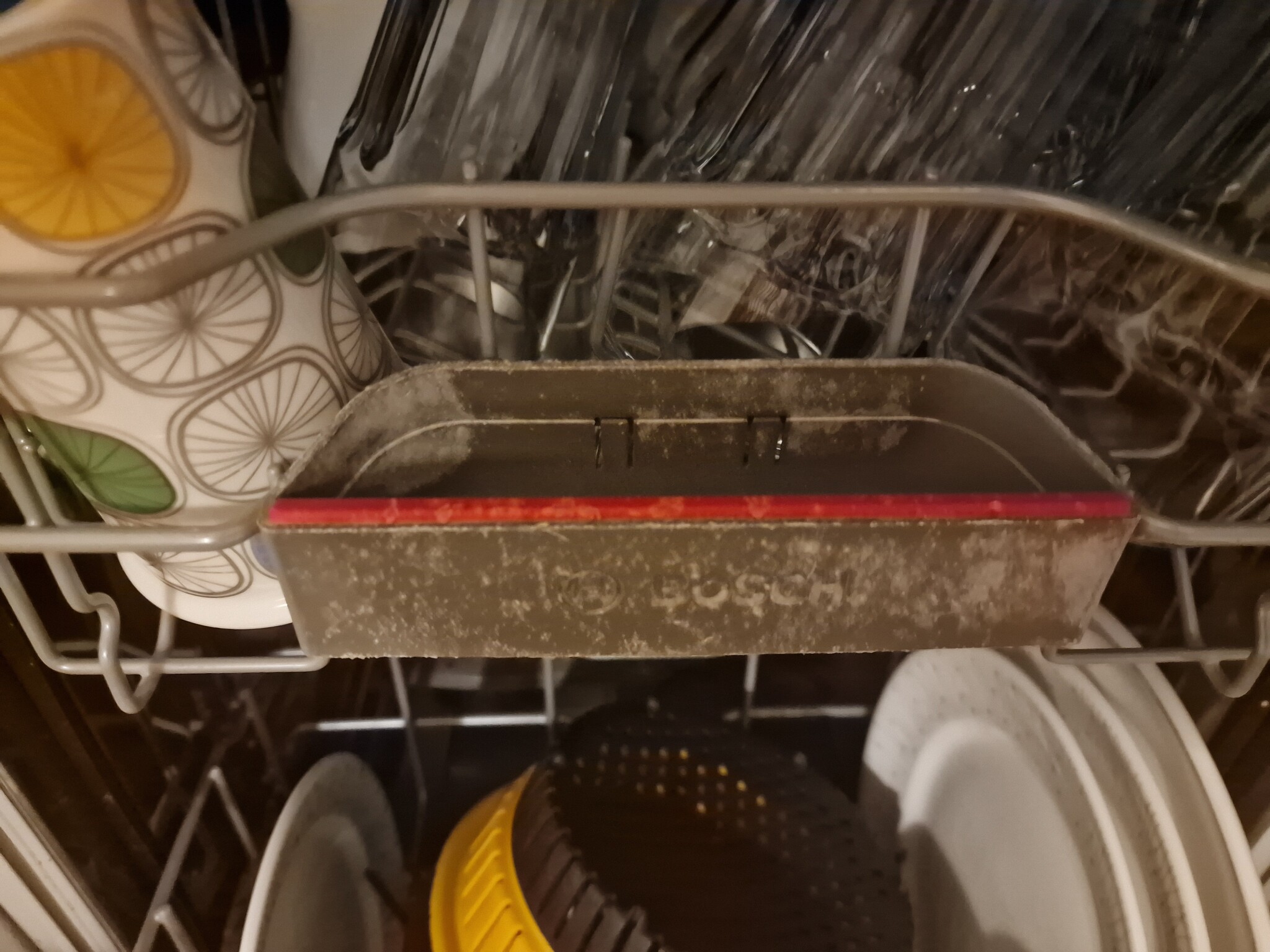

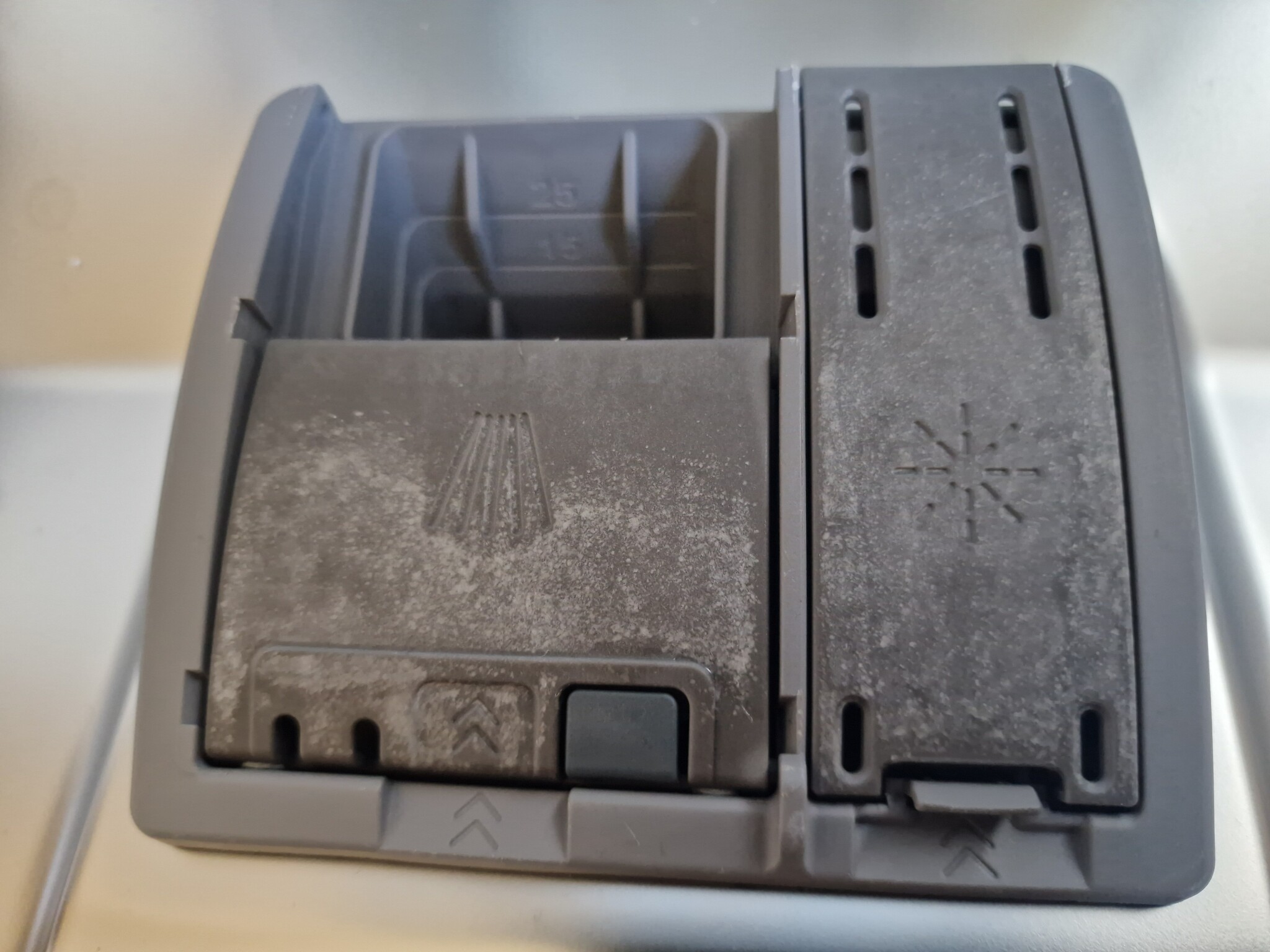

Har noterat att plastdetaljerna i min Bosch diskmaskin verkar lösas upp av, gissar jag, maskindiskmedlet? Kopplar själv till byte Yes Platinum. Kan det vara så? Någon annan med liknande erfarenheter? Plastdetaljer i Bosch diskmaskin tycks vara skadade, troligen av maskindiskmedel, i ett forum om bygg och renovering.

Ser mer ut som kalkavlagringar. Har du fyllt på salt i maskinen? Testa med en sån där blå maskinrengörning det brukar nämligen ta bort kalkfläckar👍

Det är lite suddiga bilder. Är du säker på att det är plasten som förändrats? Jag tycker att det ser ut som en beläggning utanpå. Min Bosch diskmaskin ser inte ut så. Jag vet inte säkert att jag använt Yes platinum. Men det är ju inte direkt något udda diskmedel.

Det är inte diskmedlet,
Vilket program använder du vid diskning?
De som fått problem har "ofta" kört program med låga temperaturer eller eco-läge, enligt trådar här i forumet.
Är det så för dig så kör en omgång med rengöringsmedel och högsta temp, välj sedan program med högre temp, vi har Boschmaskiner och de körs på 65 graders program.

Har du ställt in vattnets hårdhet på maskinen (om den funktionen finns på den) så rätt saltdosering uppnås?

I regel när man använder Yes Platinum som ts gör brukar man inte använda salt.

Håller med en del här om att det ser ut som kalk kanske har extremt hårt vatten som många i Uppsala?

Kan ju även vara fel i maskinen så den inte får vatten i rätt mängd och därför inte kan skölja riktigt.
Väldigt märkligt allt för det verkar stämma att det är delvis kalk åtminstone. Men även ytan på plasten ser något uppruggad ut.
Märkliga är att jag alltid använt all in one där saltkomponent ingår och därmed aldrig fyllt salt i maskinen separat. Jag bytte från Finish Quantum för att jag det blev vita beläggningar på rostfritt. Detta försvann med Yes platinum men då plasten istället. Diskmaskinens doseringsfack med vita beläggningar på ytan.
Diskmaskinsinsida med märkeslogotyp, visar kalkavlagringar och rengöringsbehov i en Bosch diskmaskin.
Bor söder om Malmö med halvhårt vatten 5.9 enligt va-syd.

Kör nästan uteslutande 65 Auto varvat med 70 grader någon gång ibland när det är ugnsformar/kastruller.

Det är ganska snällt. Jag har Miele diskmaskin och de säger att salt inte behövs vid hårdhet <5 dH.
