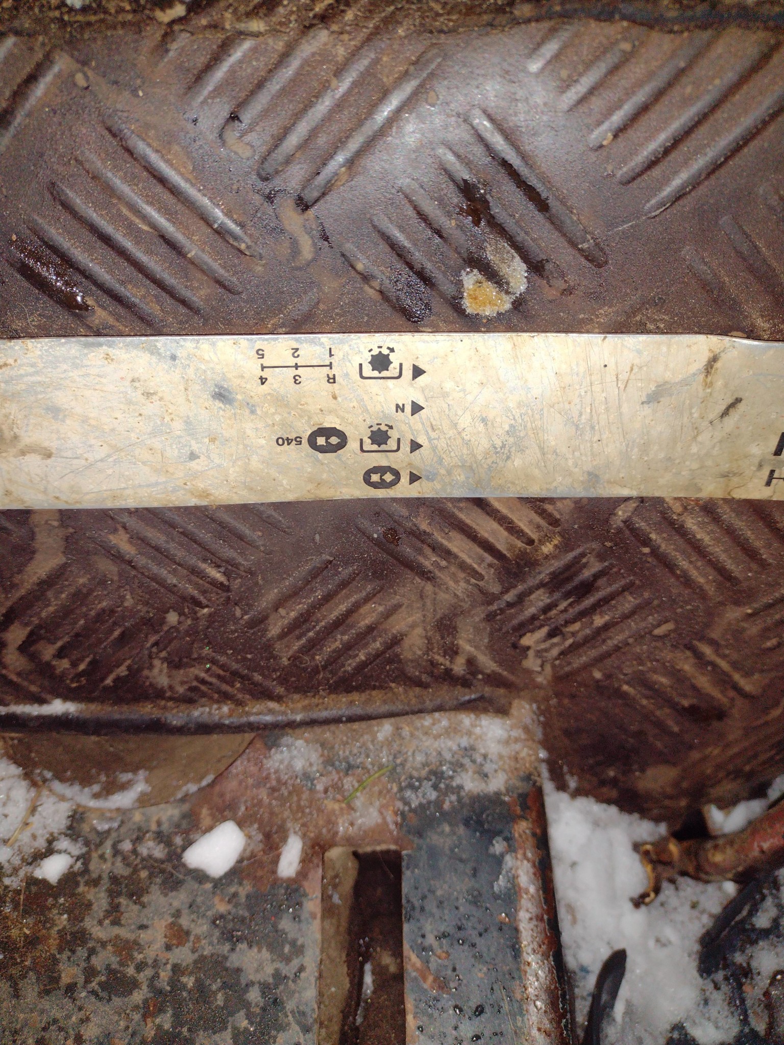

Närbild av spak och symboler för kraftuttag på en Zetor 7045 traktor med smutsiga gummimattor i bakgrunden.
På en Zetor 7045 så i vilket läge ska jag ha spaken för kraftuttaget om jag vill kunna använda slunga och kunna använda lyften bak samtidigt?
Jag provade lägena under N och fick det inte att fungera.
Vet du vart man kollar oljenivån till hydrauliken?

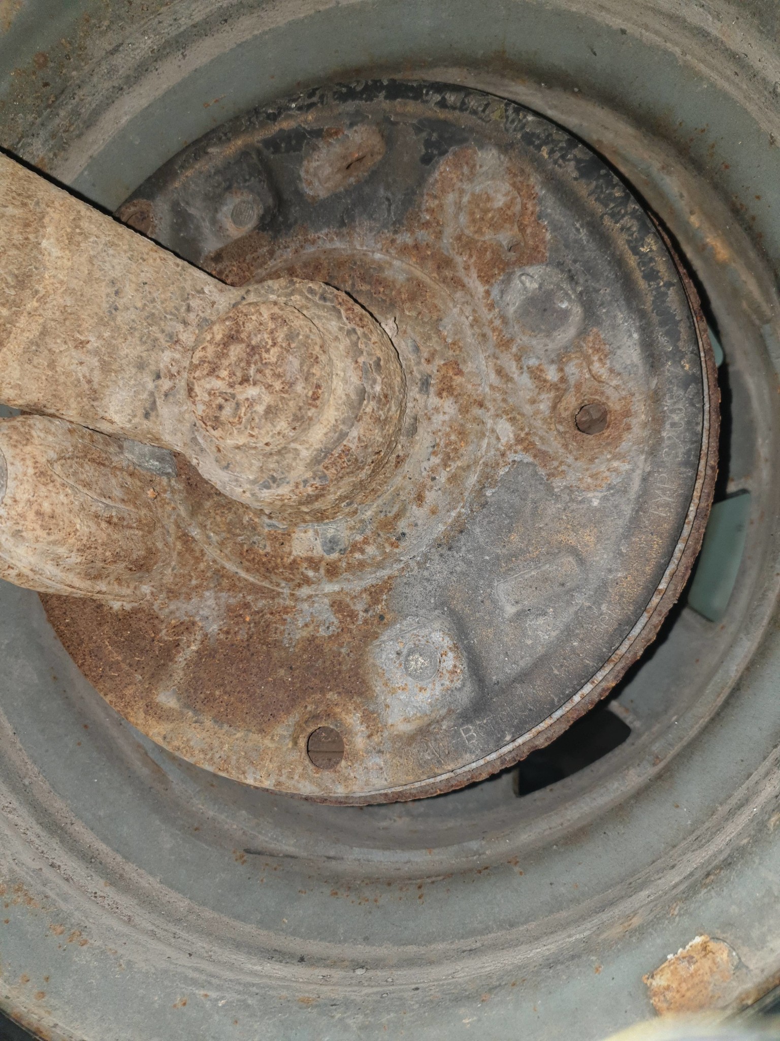

Nån som vet hur jag justerar ut bromsarna på den här?
släpvagn?
Ja det skulle jag ju skrivit 4P Tiab
Men det var en stjärna att skruva på
1
P
Du fann vart själv alltså?
Ja, trodde det skulle vara en 6kant som det var på Solifern men det var en stjärna att snurra på, snurrade ju åt fel håll på hjul nr 2 :D

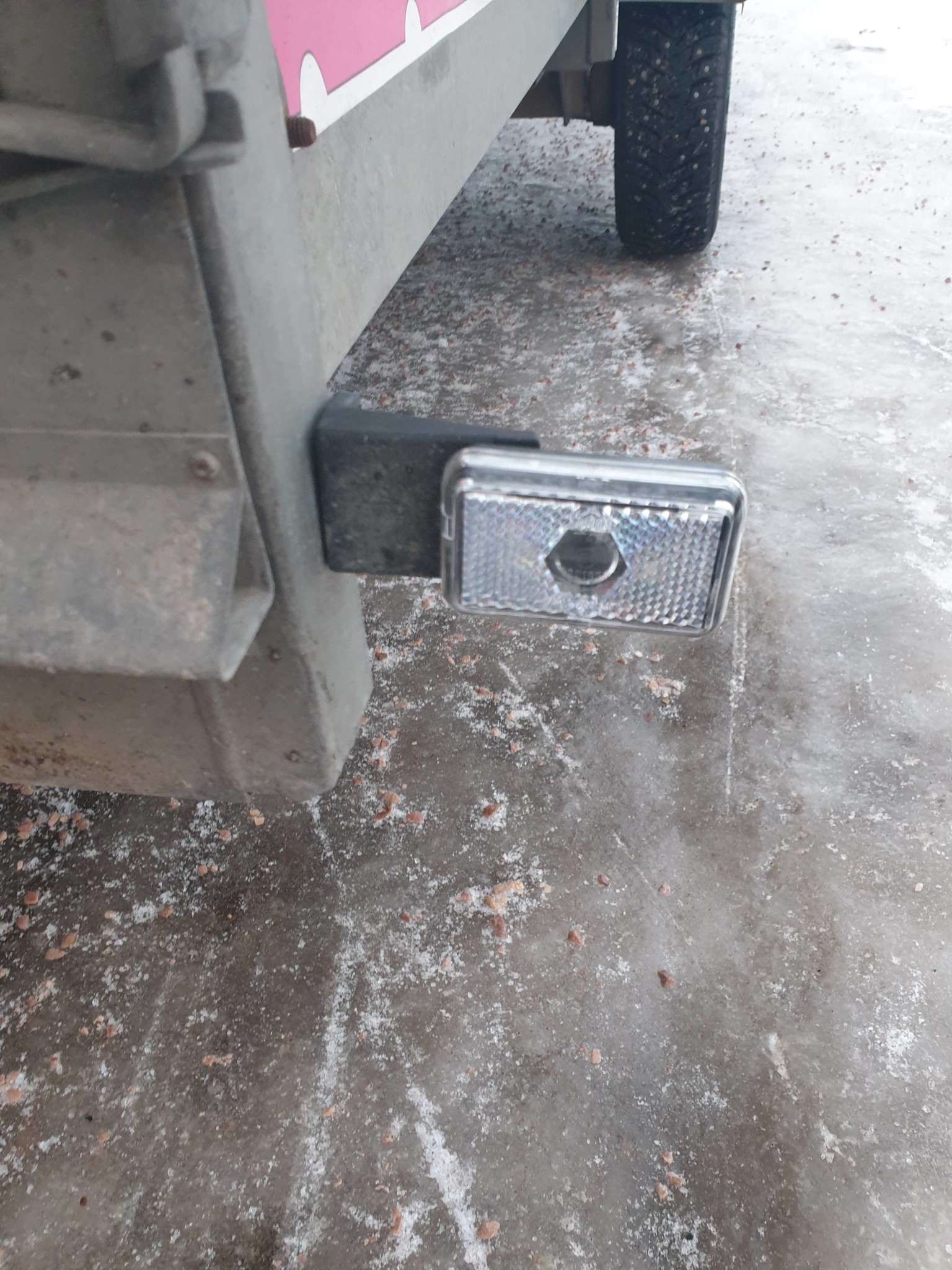

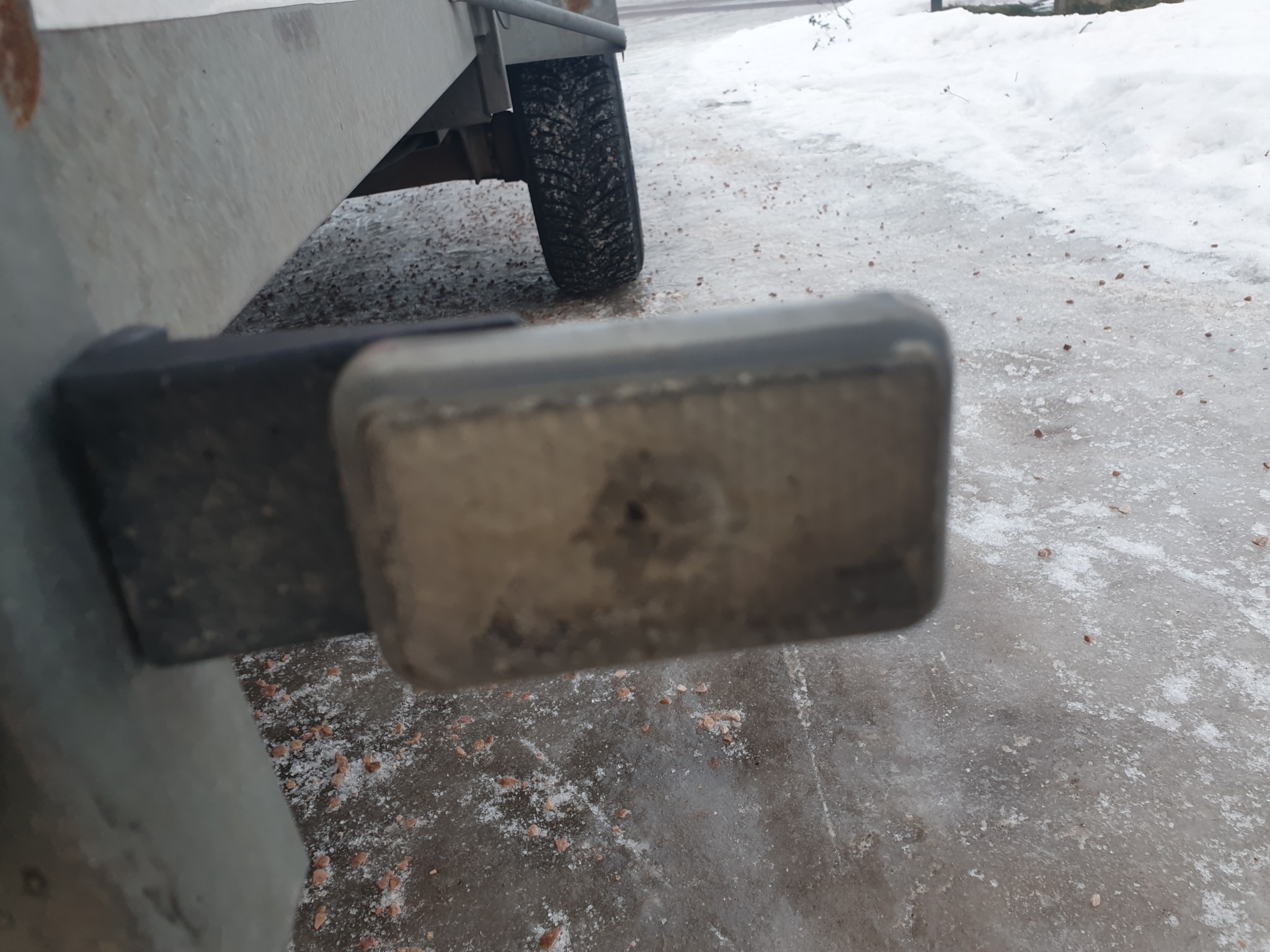

Ja, å inte fanns det nå grejer i bmwn
Tänkte ta av hjulet och kolla över backspärrsmekanismen men det får väl bli om 2år (om den går igenom imorgon vill säga)
Mycket smidigt att byta glas på reflex/positionsljus iaf Närbild på ett smutsigt reflex-/positionsljus på ett fordon med snöig mark i bakgrunden.
Nybytt reflex- och positionsljus på en släpvagn med betongspår på marken.
Bara å hoppas på en drive in tid och en godkänd stämpel imorgon :)
Hoppas du får lite svar av denna..

Blev inte godkänd :(
Drog ihop påskjutet till ungefär hälften med spännband.
Hissade en sida och justerade ut tills jag precis orkade få runt hjulet
Gjorde lika på andra sidan.
Släppte spännbandet och kollade så hjulen gick runt lätt
Vänster 1.0
Höger 0.4 och påskjutet gick i bott
Behöver jag isär med bromsarna och byta backar tro?
Vänster 1.0
Det är mycket möjligt att bromsbackarna är slitna.. Eller så spänner du åt lite mer på höger.
