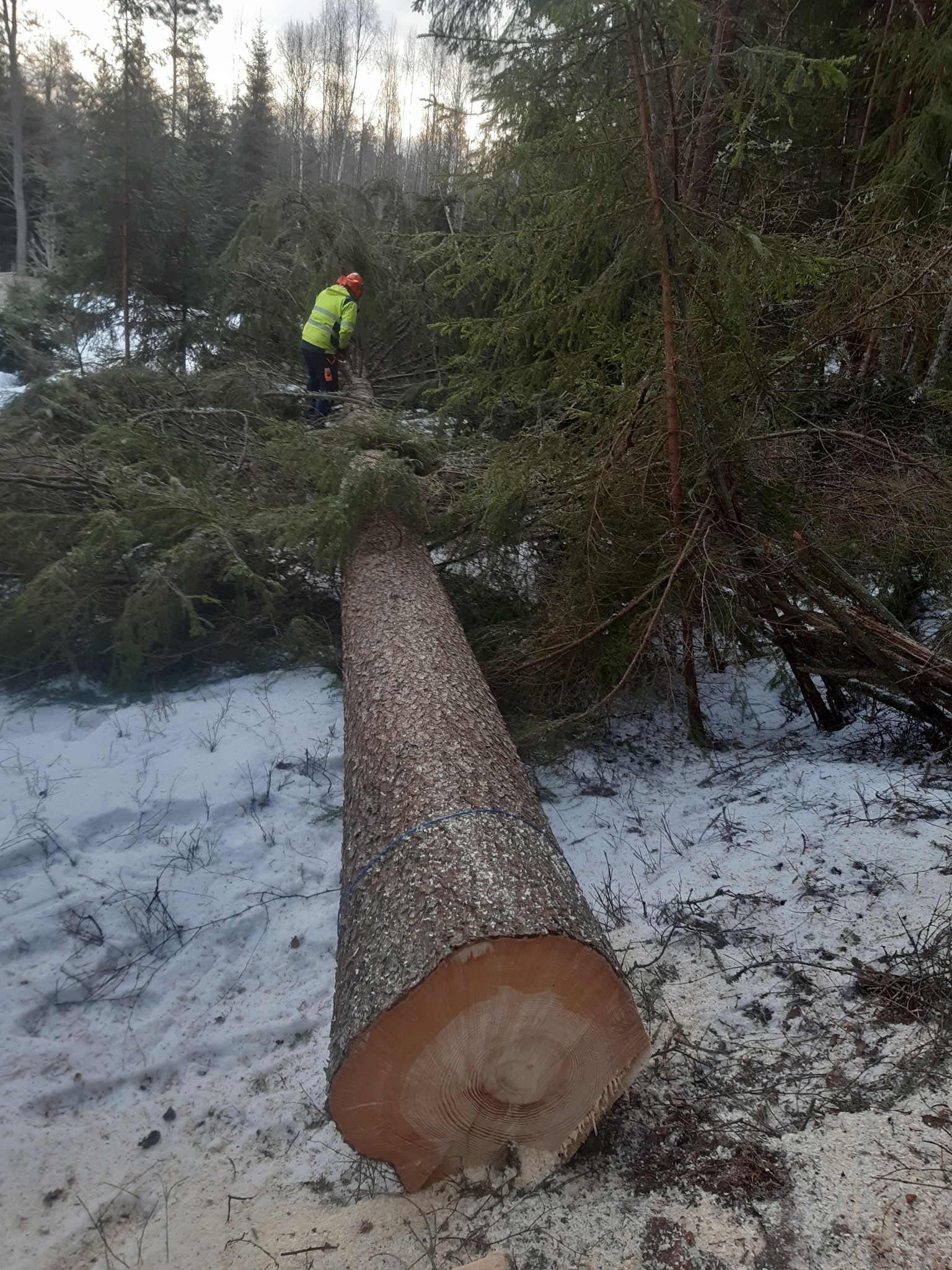

Fällde en gran idag...

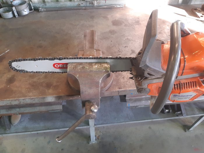

Materialvård efter sågning...uppriggad för kedjefilning...

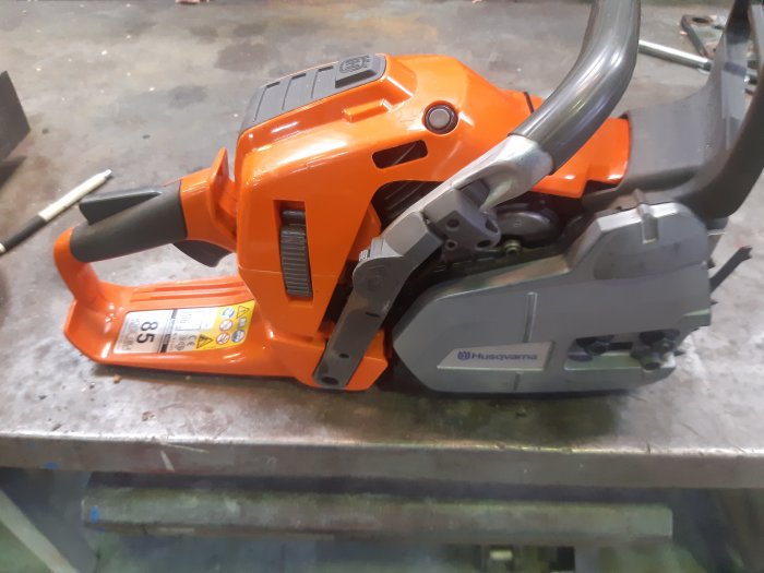

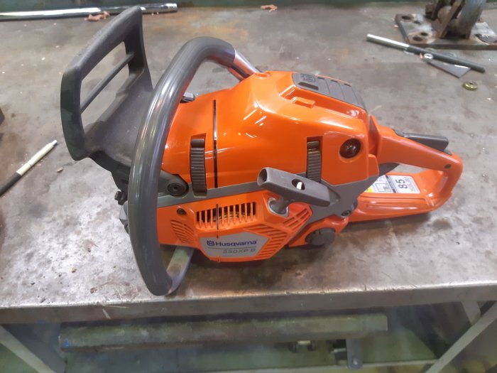

Resultat efter tvätt med varmt vatten
Kåda borttaget med trasa och lite terpentin, kådan släppte mycket lätt...
Hela sågen gjordes ren, av med toppkåpa, startaparat, kedjebroms.
Vet inte om min metod med varmt vatten är rätt men jag har gjort så här iaf. körde med så hett vatten att det nästan torkar direkt, (ej högtryck) är försiktig vid avgasutblås samt förgasaren...
Blåser tort sågen med tryckluft på lite avstånd, ej vid packboxar.
Tvättade och blåste rent luftfilter...
Smorde kopplingens nållager...
Monterade jag ihop sågen
och start samt varmkörning...
Sågen och utrustning redo för nästa "jobb"

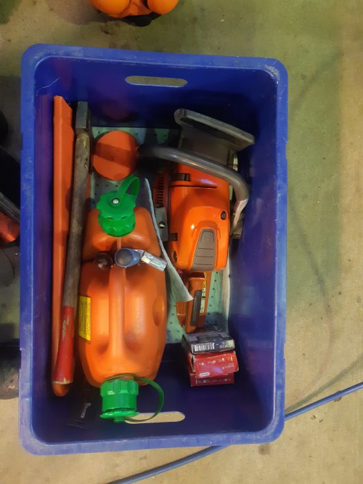

Nerpackad
Nästan allt får plats i plastbacken...
sågen.
tre svärd 13,15&18 med två kedjor till varje.
soppadunk. med filar och nyckel
yxa.

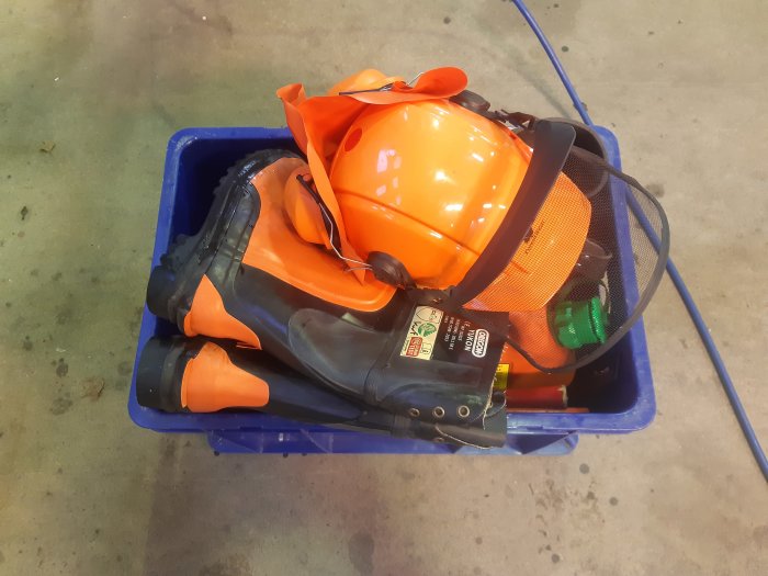

Här är mer saker nerpackade huggarbälte med kilar, sax, måttband, märkband och förstaförband.
Stövlar.
Hjälm.
Bara sågbyxorna som inte är med då de hänger på tork efter tvätt
Byxorna får ligga uppe på allt...
snygga skär och fin brytmån.H HSP skrev:Fällde en gran idag...

Va stolt
Försöker få det så bra som möjligt... tycker det är kul att fälla...
Och varje träd jag fäller så bestämmer jag nerslagsplats och försöker pricka. även på träd som det inte spelar någon roll. Då får man ett "övningsträd" och det är bra med träning...
bra inställningH HSP skrev:
vi proffs brukar låta bli det första trädet och det sista
Det är roligt att se de som är duktiga på att
få träden exakt som de tänkt. Vi hade ett par
rejäla björkar bakom lon och nära carport , dessa lutade mot byggnaderna så detta ville
jag inte testa så ringde efter en ung grabb som fällde dom helt perfekt. Han brukade dessutom klättra upp i träden och fälla kubbar på väg ner om det behövdes
