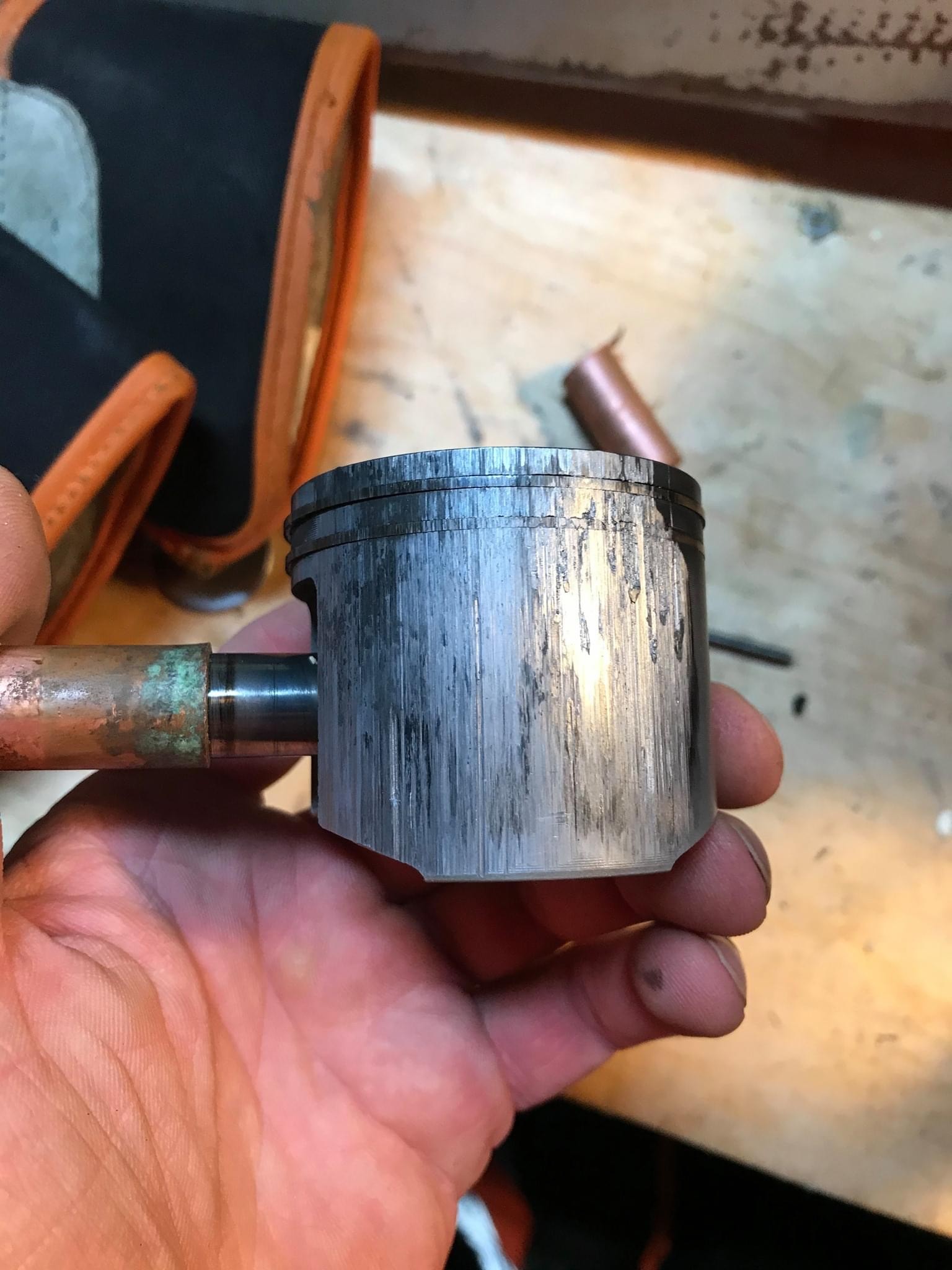

Maskintok skrev:
Varför bytte du cylinder?
Hade någon gasat skiten ur den, eller var det ren bensin?
den var skuren...förre ägarn (en jävligt rolig typ förresten ) hade kört E85
:crysmile::crysmile:åh fan brännvins såg(y);)
En hand som håller en gammal sliten kolv med synliga slitagespår.
gamla kolven

skoge skoge skrev:
gamla kolven
redigt skuren den du(y)(y)
