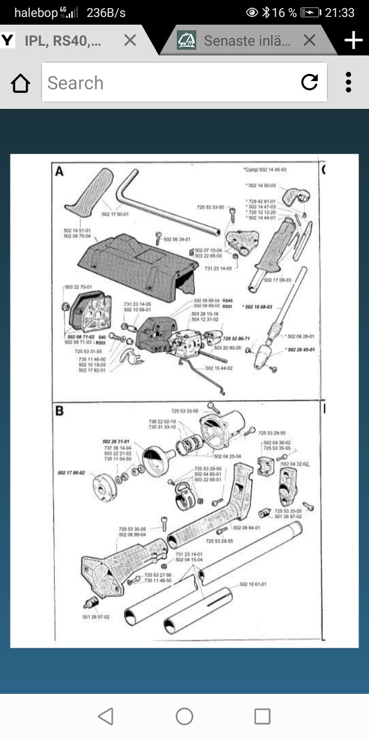

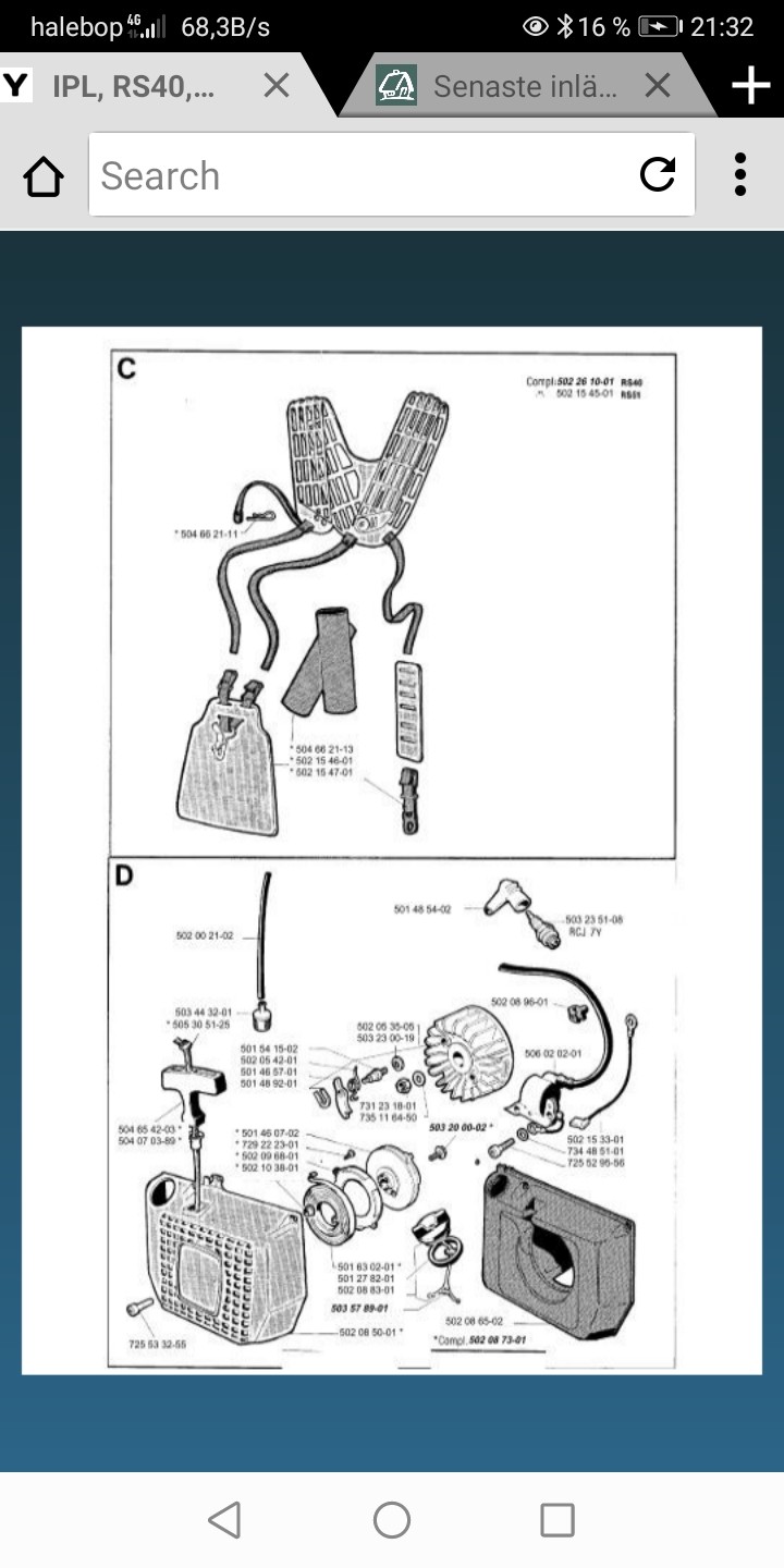

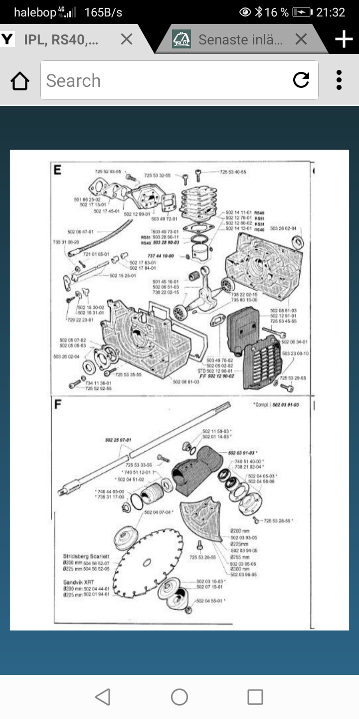

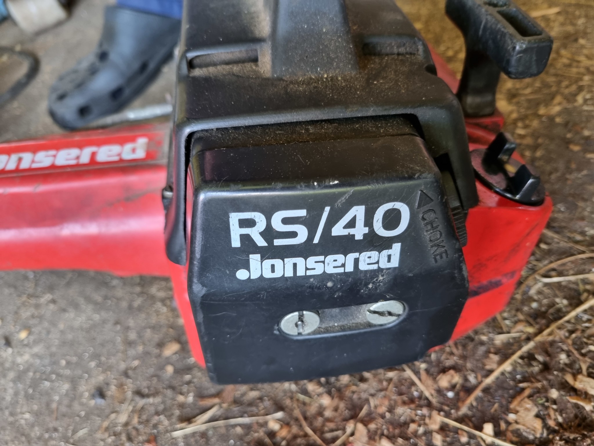

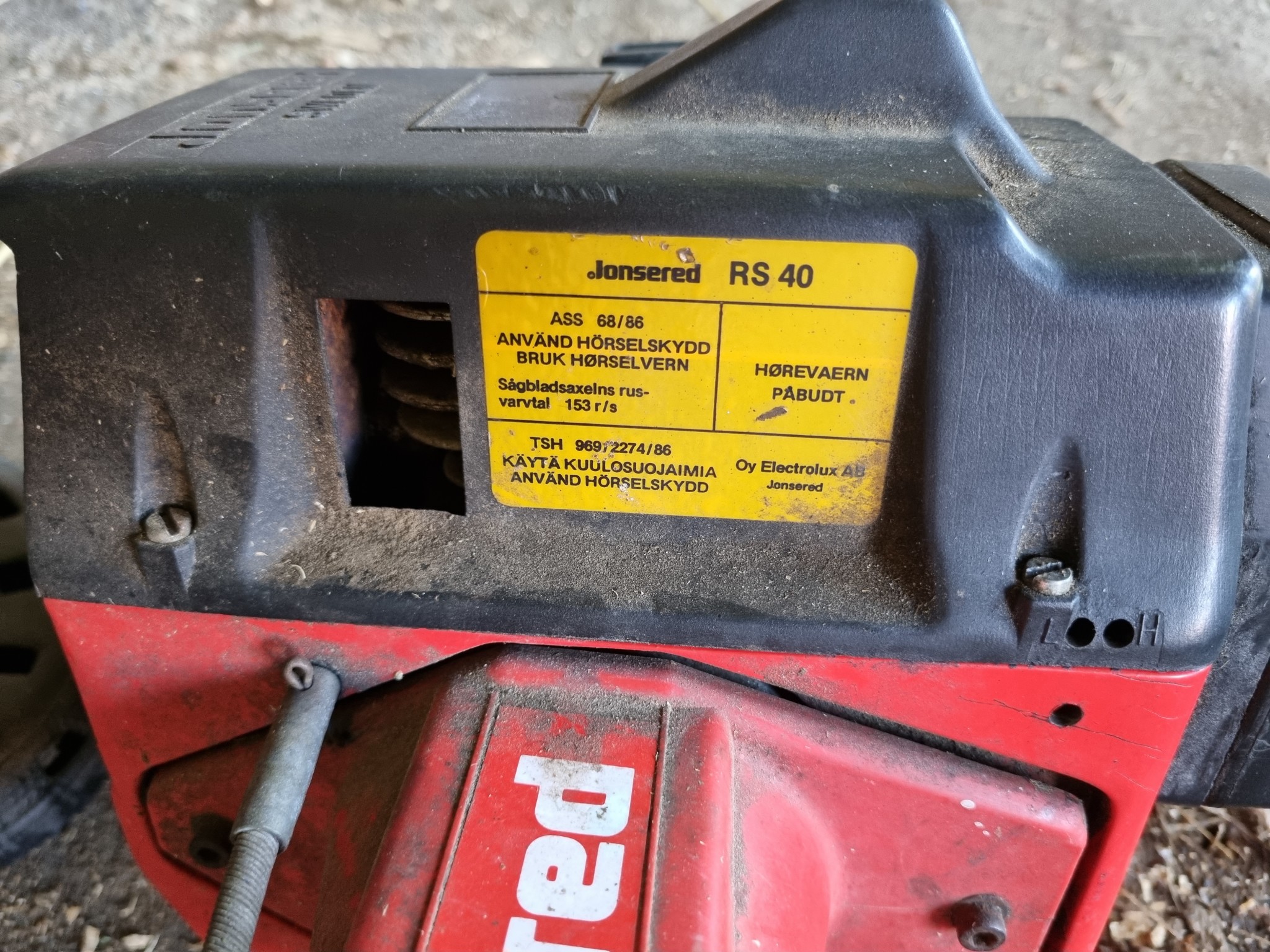

Hej Maskintok. Vad tror du om denna? Den är nog 40 år gammal och tappar orken när den blir varm. Gubben min tror att det är tändspolen som är slut, men han får inte tag i någon ny. Nu har han köpt en ny röjsåg, men vi undrar om det går att fixa den gamla?
Jajemän.A Annaet skrev:
rs40 var en riktigt trevlig såg.
spöade marknaden från Hva 140r och 244 på sin tid.. storebror rs45 var lite vassare..
spolarna är liten svaghet.. Men lätt att röna ut om det är den det är fel på..
Man kör den varm och när den börjar krångla så kollar man gnistan..
Jag tror mer på membran eller packbox som är väldigt vanligt..
Jag skulle riva ner den och renovera den..
Ska kolla om inte jag har en spole..
hva 244 går inte. då denna är släkt med 2serien motorsågar.. Men 250rx kan vara likvärdig...hva 50 hade en liknande...
provat att lätta på tanklocket?A Annaet skrev:
vanligt med att tankavluftningen blir igensatt och vaccum uppstår i tanken.
så den inte suger bränsle..
kom ihåg att.. Hva 55 har lika koppling..
Man bara byter ut navet.. Sedan är det bara att gasa vidare... skogsverktyg.se har delarna 199 kr..
