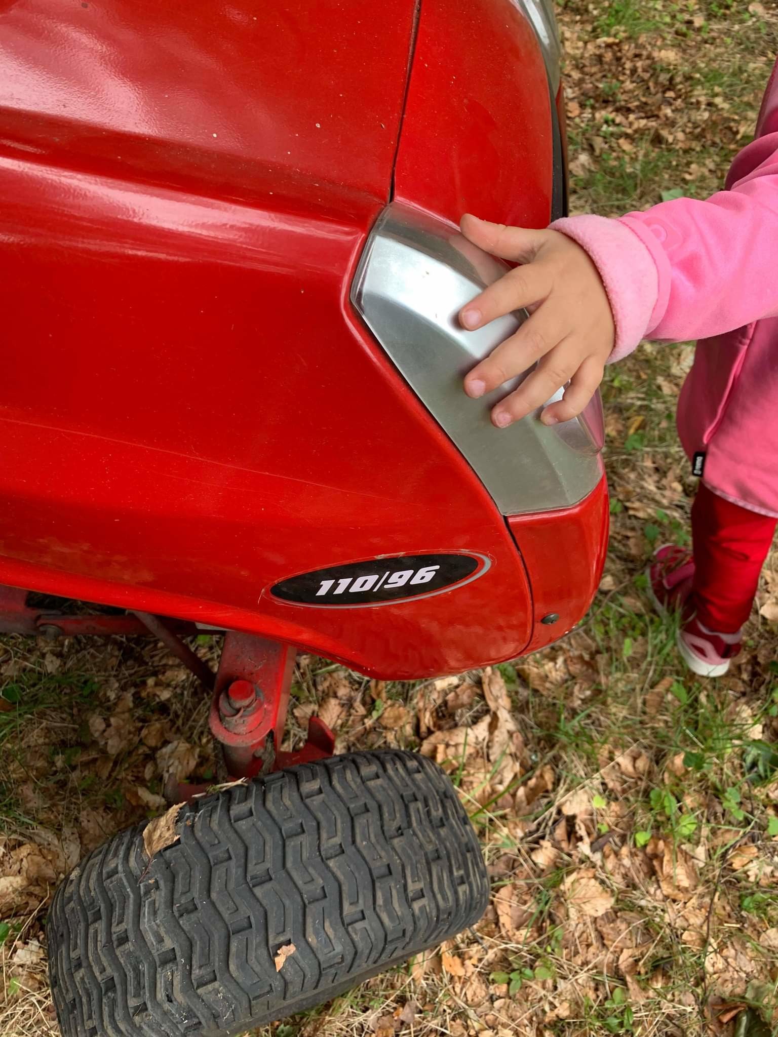

Här kommer dagens fråga @Maskintok

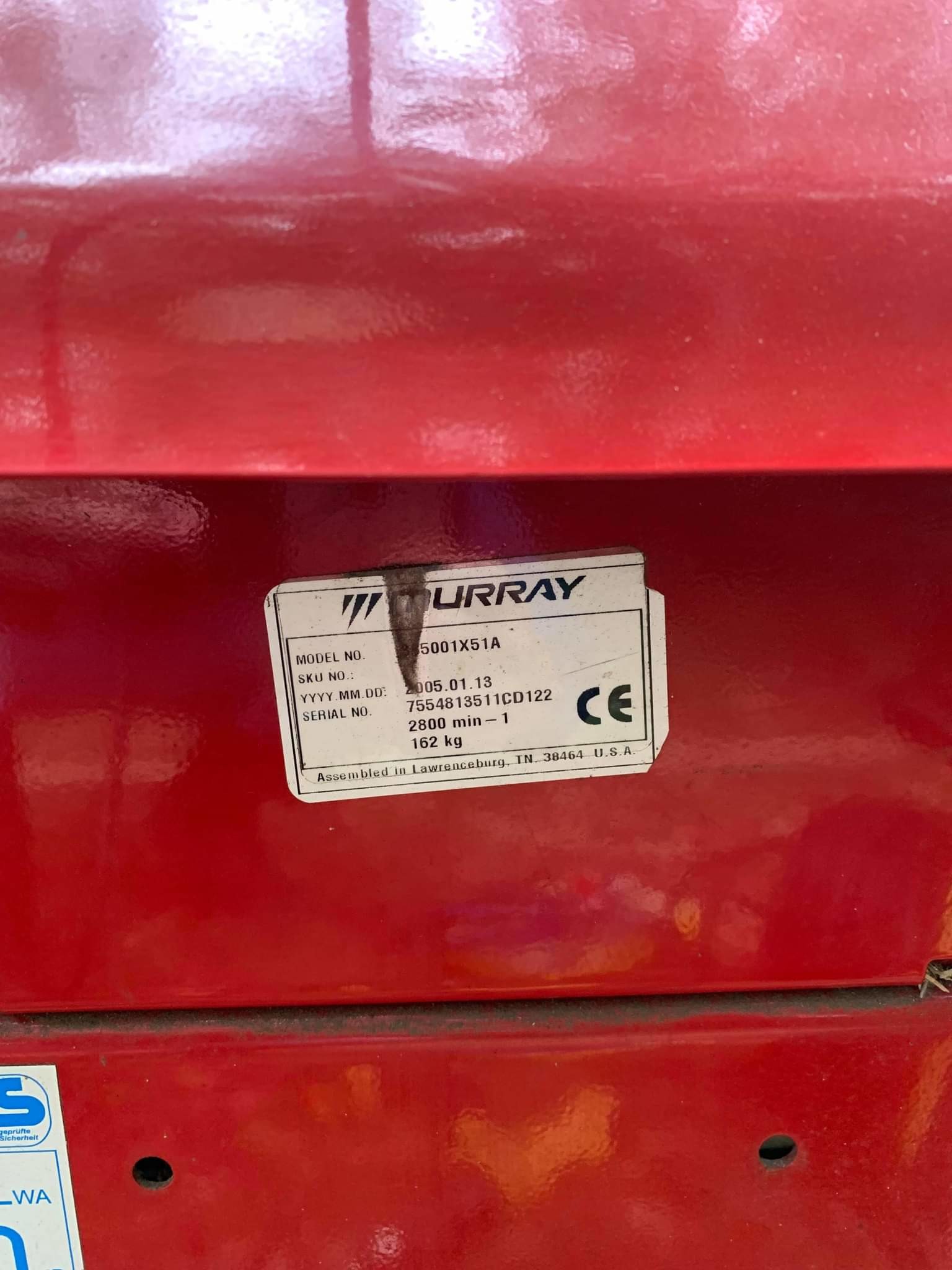

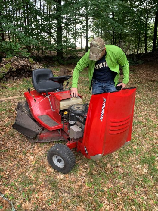

Syrran och svåger har köpt Stuga där denna rackare ingick i bohaget. Startar givetvis inte trots att den enligt säljaren varit igång "alldeles nyss men kanske behöver nytt batteri"
Har du nåt stalltips?
Då ska vi se..Åsa Lund skrev:
gnista.
bränsle.
luft.
Det är det som behövs..
Jag skulle börja med gnistan.. nytt stift eller kolla gnistan.
Sedan skulle jag öppna koppen på förgasaren.. Och kolla om där är en massa beläggningar eller skit..
