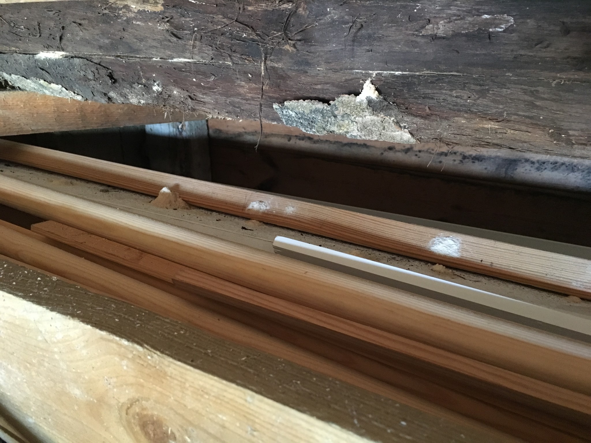

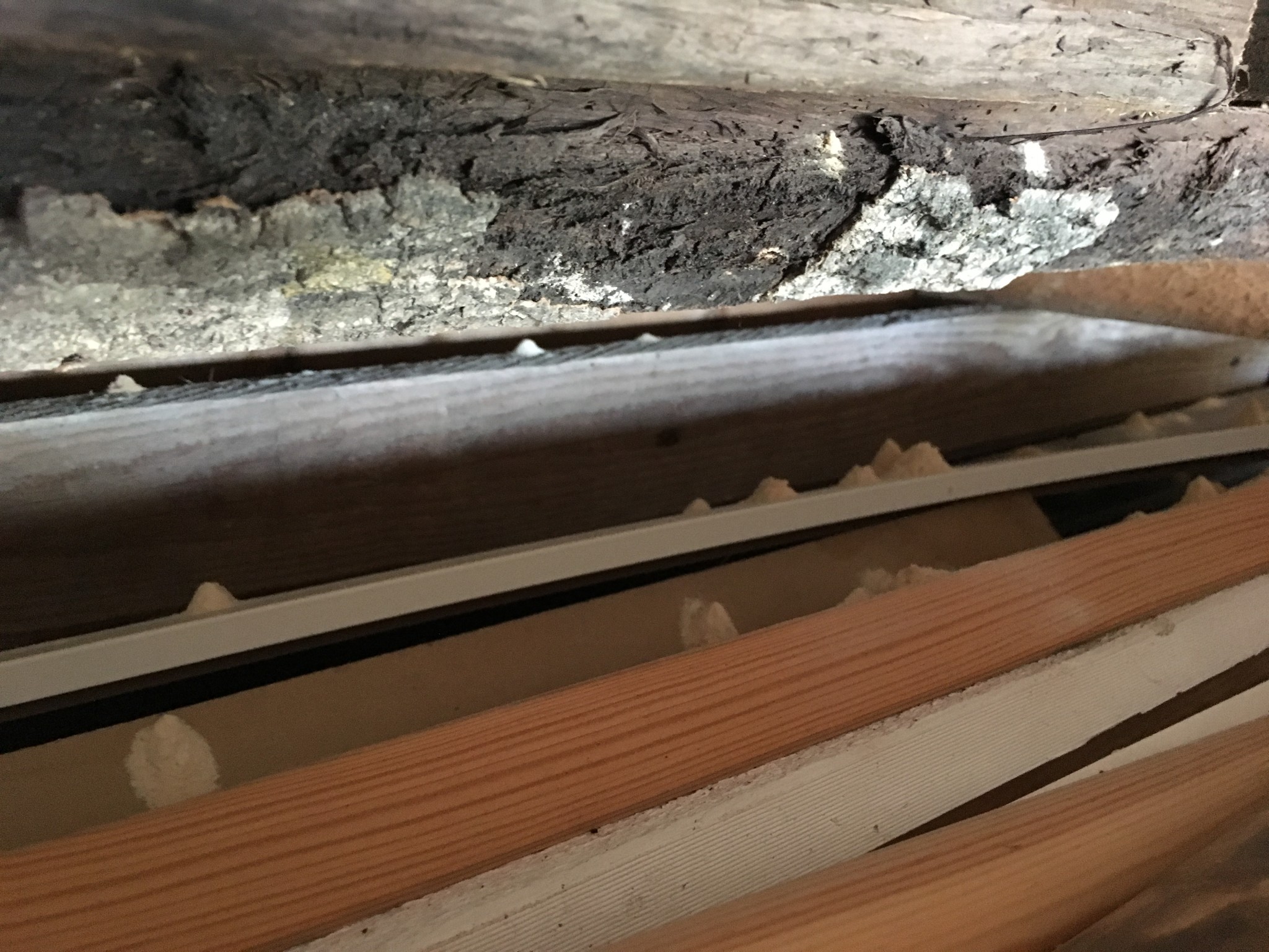

Tänkte återuppliva denna tråd lite.
Köpte precis ett hus där det finns en snickarbod. När vi nu tagit över fastigheten har jag hittat massor av små högar med finkornigt damm under plankor och virke som efterlämnats av tidigare ägaren i boden.
Bifogar bild. Kan någon på rak arm säga vad det är och hur jag blir av med fanskapet? Är det hästmyror må tro?
Hade hästmyror en gång och det var många.... det var inga problem att höra när de åt.S Skystalker skrev:Tänkte återuppliva denna tråd lite.
[bild] [bild]
Jag ska ta och lyssna imorgon. Läste på lite om hästmyror och de verkar gilla blött eller ruttet virke. Allt i boden är dock torrt...
