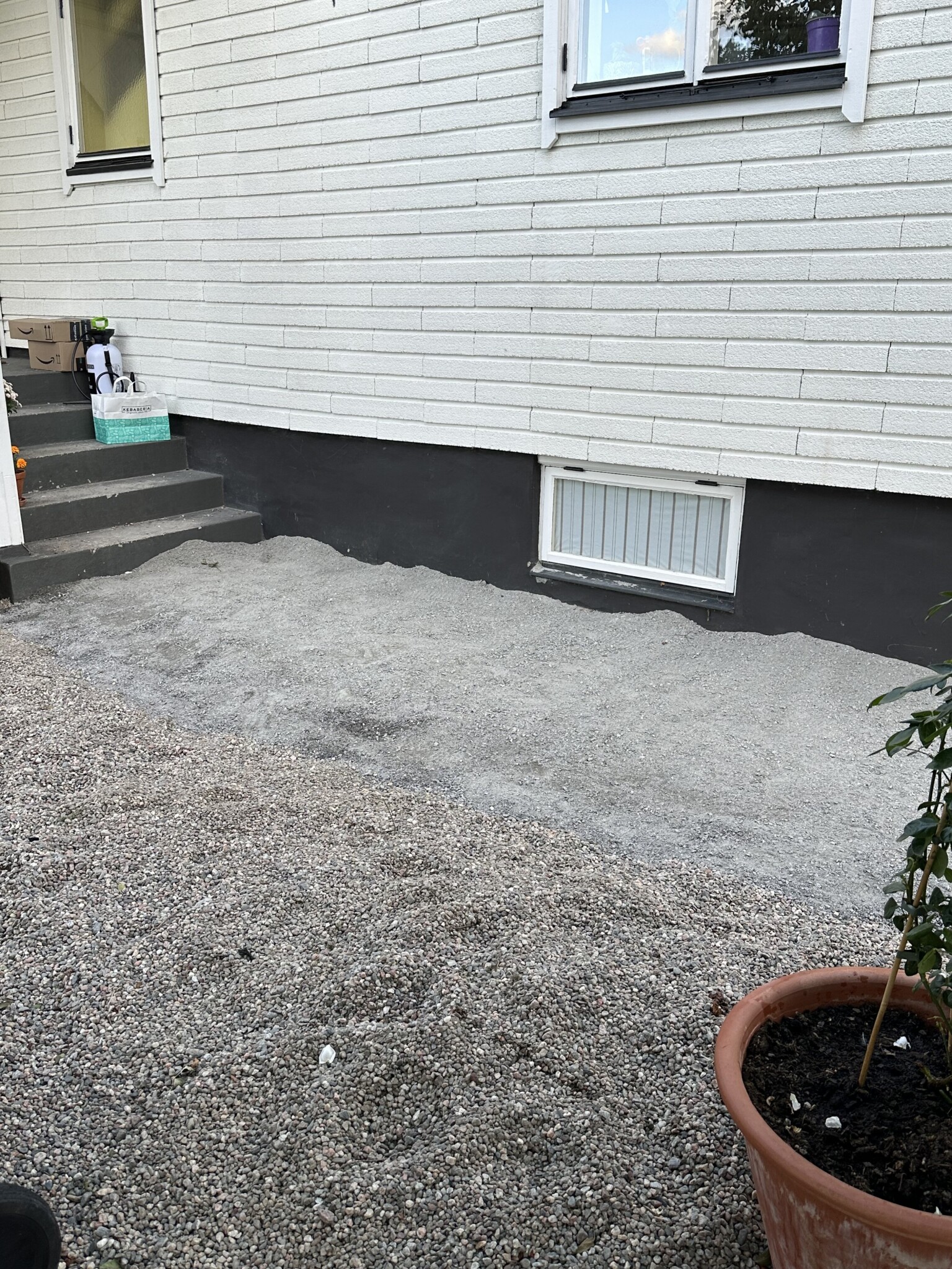

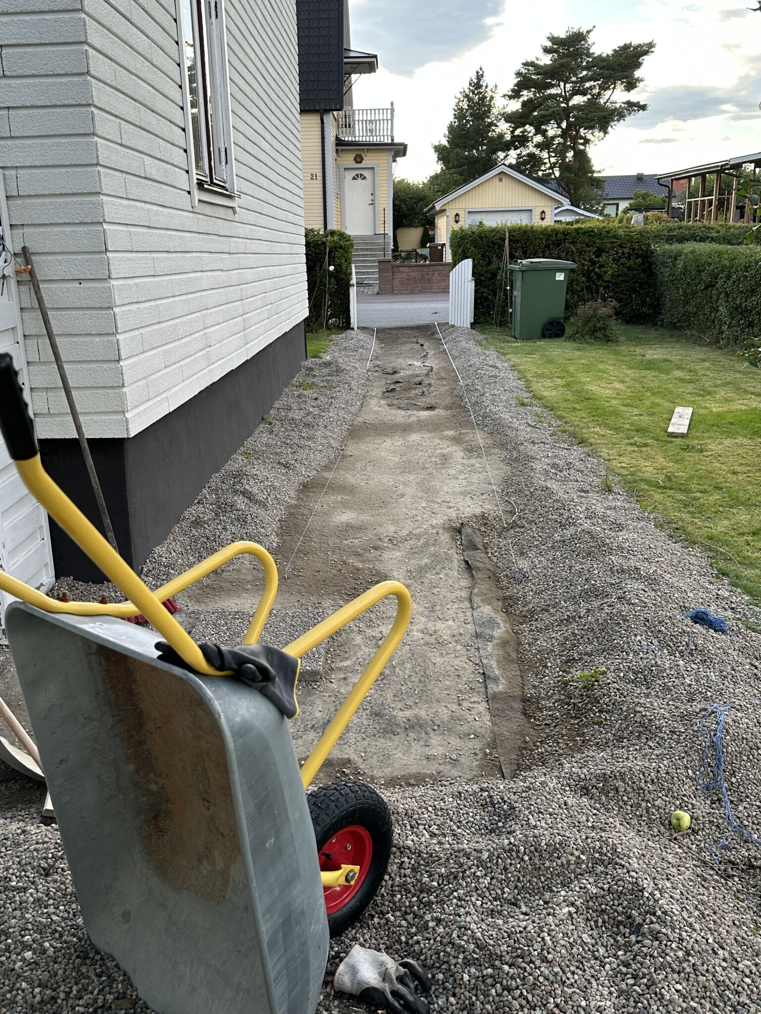

Hej! Tänkte anlägga lite marksten. Vill på bild 1 lägga en rad plattor med bredden 100cm (50 cm x2) och bild nummer 2 bredd 150cm (50 cm x 3). Sedan ska det vara kvar makadam på kanterna.
Tänkte lägga markduk, stenmjöl 0-8 samt sedan använda markvibratorn innan plattorna ska på. Underlaget som syns på bilderna är äldre markduk som har hål på vissa ställen, samt under detta helt enkelt lera/jord.
Mitt problem är att jag inte får en rak linje/rad som jag försökt lägga snöre och tråd för, det blir inte 100cm brett överallt, sen blåser det rejält ikväll vilket inte direkt underlättar.
Min fråga är om detta behöver vara så noggrant just nu eller om precisa mått enbart spelar roll när stenarna ska läggas i slutet?

Okej så jag har åtminstone kommit fram till att bärgrunden är otillräcklig med enbart 0-8, så jag tar bort detta som jag lagt och nya planen blir alltså
Lera/jord
Markduk
0-32
0-8
Stenplattor
Slå ner kortare bitar av armeringsjärn i marken och spänn murarsnöret mellan dessa, så får du en rak linje att följa.

Stenarna/plattorna bör läggas i stenflis 2/4 eller natursand. Kanske 4-5 cm tjockt lager ovanpå den kompakterade 0/32. Du bör också skapa en avrinningslutning i 0/32-skiktet. Åtminstone ut från husgrunden. När sedan lägger ut sättlagret med stenflis eller sand, räcker det att avjämna detta till önskad höjd, d.v.s. färdig höjd minus plattans tjocklek. Detta lager behöver vara lika jämnt som du förväntar dig att plattorna skall ligga. Sättlagret behöver inte kompakteras, enbart dras av till rätt höjd.
Sedan lägger du plattorna direkt på sättlagret av flis (eller sand)
