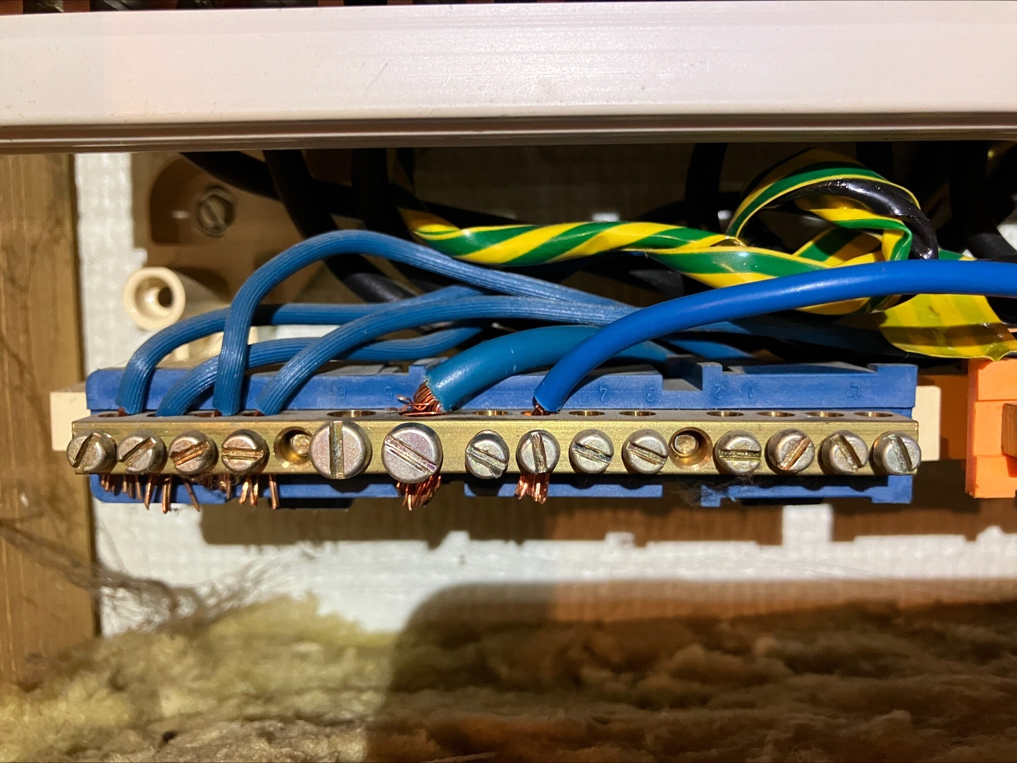

Bo.Siltberg skrev:
7:an på JFB går till den övre blåa skenan. 8:an på JFB går till den nedre blåa skenan. Mellan den övre blå skenan och den övre oranga skenan går en blå lite grövre tråd.
Om jag stänger av strömmen och sumrar med JFB påslagen har samtliga fyra skenor kontakt med varandra. Och om jag slår av JFB frigörs den nedre blå skenan, de andra tre har fortfarande kontakt med varandra.
Är detta korrekt?
Ja det är korrekt om den skenan som friläggs med jfb av är den skyddade (utgående) skenan.
Och det ser ju ut att vara så.

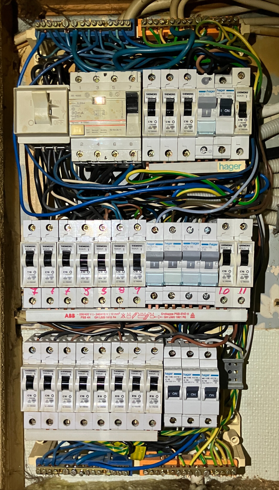

Det verkar i så fall bara ligga 6 grupper under jordfelsbrytaren. Det blir ju enklare att hitta felet då. Kan det vara översta radens 6 dvärgbrytare?
Var denna dosa där du hade kontakt mellan jord-neutral till den felande belysningen? Matas denna dosa via jordfelsbrytaren? Var jordfelsbrytare av när du summrade? Om ja så kan du följa denna grupp bakåt och undersöka noggrant var jord/neutral sitter ihop.
Ja kulodosan är till taklampan. I dosan finns en jensam jordledare som kommer från centralen. Den blir "blind", sitter ensam i en skruvplint. Det finns kontakt mellan den och nollan i dosan oavsett läge på JFB.
Tror inte att nollan från kulodosan går till den skyddade skenan. Det finns fyra räfflade FK längst till vänster, de går alla till olika flexslangar (hör till tillbyggnaden). Den grövre blåa går till JFB och den blåa längst till höger går till spishällen i köket.

Hänger inte med riktigt. Om jag letar upp nollan från kulodosan,vilken skena skall jag flytta den till isf? Taklampan var ansluten till dvärgbrytare 3, som hade två trådar inkopplade, får det vara så?A avh67f skrev:
Den ska flyttas till den skyddade skenan som ligger efter jfb (längst ner i centralen). Det behöver bekräftas att det verkligen är jordfelsbrytarens skyddade sidas nollskena. Jag kan inte se det på bild men det verkar troligt.
Du hade då behövt undersöka om bägge fasledarna på dvärgbrytaren tillhör samma krets eller om de drar iväg åt olika håll i olika rör/kablar
Någon verkar ha lagt dubbelt på dvärgbrytaren då finns det eventuellt en till nolla som ska ligga på samma skyddade nollskena. Detta fel börjar klarna upp rejält nu.H heliac skrev:
Jo de e ju iofs rätt logiskt att flytta den till den skenan då de andra 3 är förbundna med varandra.A avh67f skrev:Den ska flyttas till den skyddade skenan som ligger efter jfb (längst ner i centralen). Det behöver bekräftas att det verkligen är jordfelsbrytarens skyddade sidas nollskena. Jag kan inte se det på bild men det verkar troligt.
Om jag tänker rätt nu så har antagligen detta varit riktigt från början, att nollan satt där den satt.
MEN så har någon, betald elektriker (mamma anlitade aldrig något annat) anslutit en tråd till på samma dvärgbrytare, och som du säger en nolla till (som kanske har kontakt med jord nånstans) och då har detta problem uppstått.
Det är ju ytterbelysningar inblandade i den tråden som tillkommit på dvärgbrytaren.
Jag har flyttat nollan till skenan längst ner till vänster, och nu fungerar det. Men om detta är helt korrekt vet jag inte.

Det är rätt som avh67f skriver om fasledaren och neutralledaren i en gruppledning båda tas ut antingen före eller efter JFBn. Du har tydligen haft ett fel här där fasen togs ut efter JFB medan neutralledaren togs ut före JFBn. Det gör att JFBn löser vid normal belastning (som är högre än ca 25 mA).
