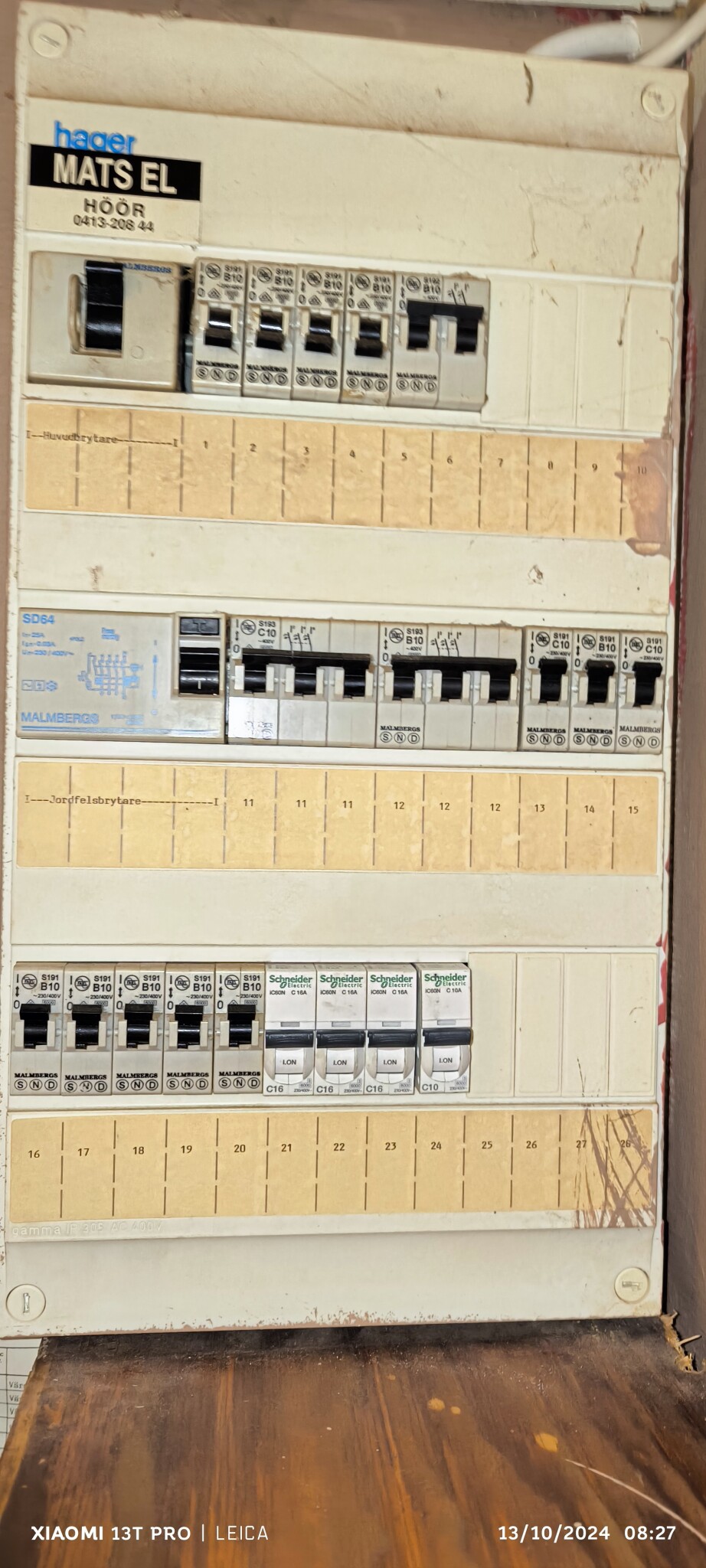

Glöm säkringsnumrena hittentills i tråden.
Det kan se lite märkligt ut vad gäller säkringar och vilka som används till vad. Detta beror på att huset genom åren har ändrats invändigt med rivna väggar och t ex. kyl/frys flyttade så att rätt uttag inte längre används. Så kyl/frys ligger på 13, inte 14.
C10 och B10, jag har båda typer i säkringsskåpet men mest B.
Det är 13 som slår av när strömmen kommer tillbaka. När jag slår till 13 så slår den typ tillbaka första gången och när jag slår till den en andra gång så blir den där. Det känns som om den är defekt eftersom jag måste slå till den två gånger Och som sagt den löser aldrig ut normalt utan endast om jag haft strömavbrott. C10 står de på säkring 13.
Tvättmaskin har säkring 16 som är en B, kanske en C där löser tvättmaskinsproblemet? Säkring 1-4 används inte alls då det var till gamla elelement med fast installation. Endast luftvärmepump sedan 21 år tillbaka.

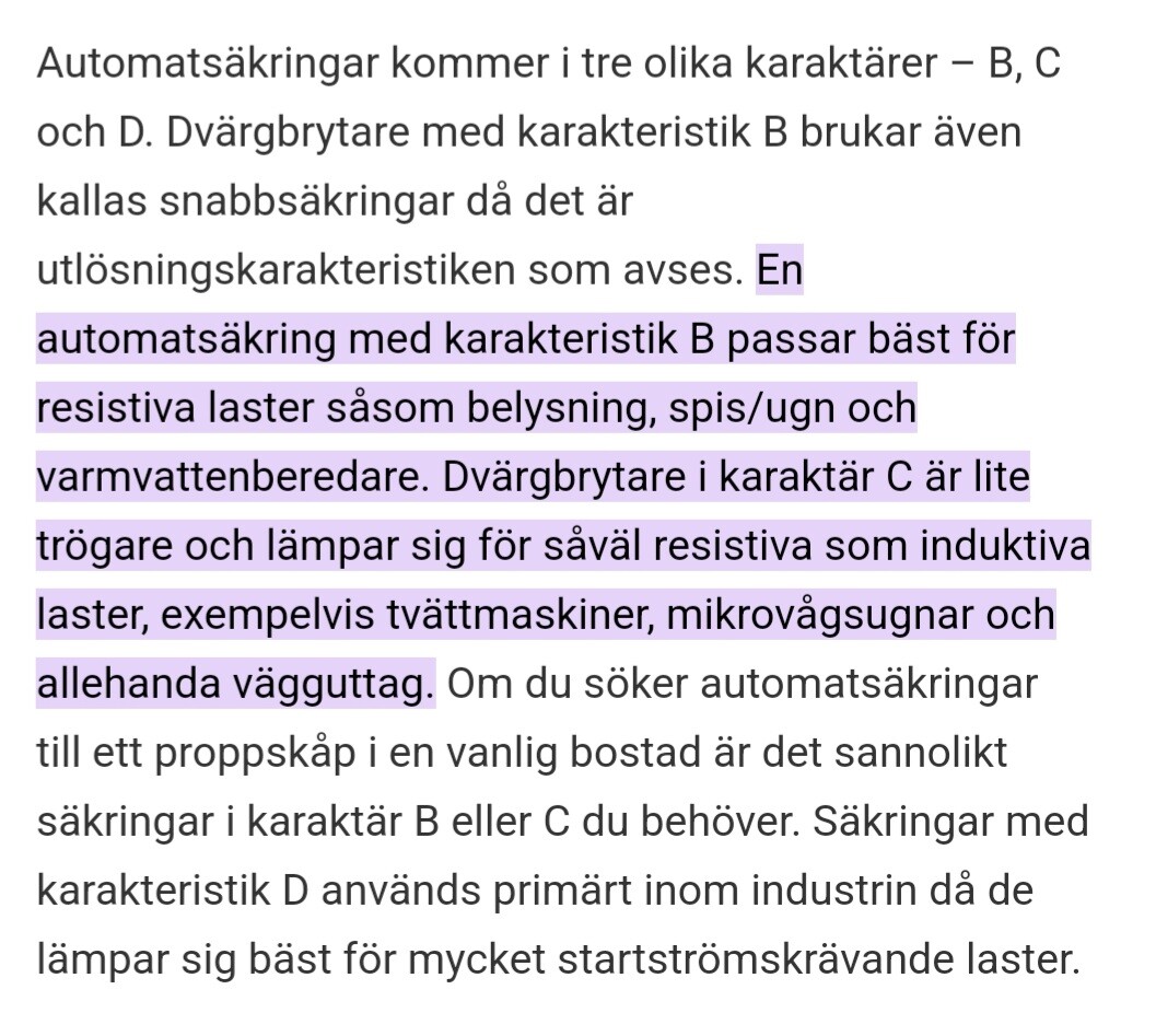

Bästa svaret
Det problem som du beskriver brukar uppkomma om man har flera "tungstartade" apparater. det kan tex vara laserskrivare och stationära datorer på samma säkring, dom får en strömrusning just i startögonblicket rom inte återkommer vid ett upprepat startförsök.
Moderator
· Stockholm
· 58 068 inlägg
Fenomenet är vanligt om man har några datorer och/eller skrivare isntallerade. De drar en stor startström.
Problemet kan lösas om man byter från B karatäristik till för säkringen C.

Men den säkring du återställde, var det 13, 14 eller 15? Dvs vilken av dessa återställde du?? Det står ju "15" så det måste väl vara den längst till höger som löser för dig? Eller är det 1 m,en du trodde det var 15? Vad finns då på säkring 15? Var ligger TM?Bo00 skrev:
B-dvärgar är också snabba. Så dessa bör bytas till C, om det går. Man måste kontrollera att det går först.
