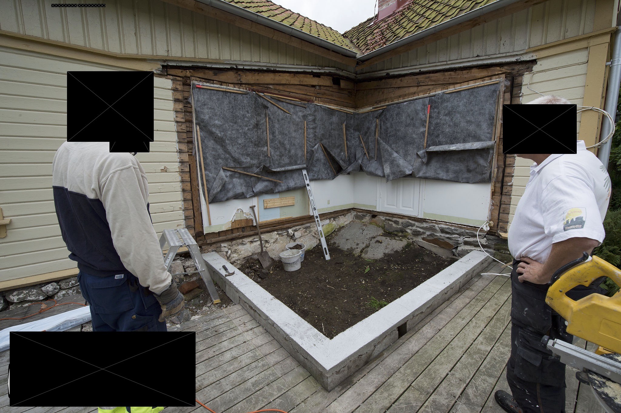

Hm, fast de påstår att det är nybyggnation eftersom jag har rivit väggarna.
Ja, tyvärr är det nog stor risk för att det resonemanget håller.
Det skrevs om ett väldigt snarlikt fall härom året när någon skulle renovera en genomrutten farstu och "råkade" riva allt på en gång och dessutom hade oturen att kommunen gjort ett platsbesök när farstun var borta. Sen nekades bygglov på den återuppbyggda farstun så det blev rivningsföreläggande. Riktigt moment 22.
Även om du redan muntligt råkat vitsorda anmälarens påstående att den gamla verandan rivits skulle jag vara försiktig med att erkänna det nu framledes. Det är inte ditt jobb att avgöra vad som räknas som rivning eller inte.
Sen givetvis primärt spinna på huvudspåret att åtgärden ändå inte skulle varit bygglovspliktig.
Dortmunder DAB och 1 till
Jag skulle säga att ni *inte* rivit allt förutom grunden. Två väggar stod ju kvar under hela renoveringsarbetet.
Huddingebo och 3 till
harry73 harry73 skrev:
Nej verandan borde inte vara en nybyggnad. Det var en del av det ursprungliga huset som du renoverade. När du renoverade huset fick du ta bort en del an huset (=verandan) eftersom konstruktionen var instabil och de delvis rasade in. Under renoveringen har största delen av byggnaden(=resten av huset) stått kvar.
Jag skulle överklaga att de anser att det är en nybyggnad, eventuell kan det vara en mindre fasasändring (bifoga bilder)
Dessutom skulle jag överklaga att huset ligger i sammanhållen bebyggelse och hävda att åtgärden är bygglovsfri oavsett om det klassas som nybyggnad eller fasadändring
Du har definitivt en poäng där. Men hur kan man komma förbi Boverkets definition "Det räknas också som rivning när du tar bort endast en del av en byggnad, till exempel en veranda." Om man rivit något så krävs ju följaktligen bygglov för att bygga upp en ny. Men sen är det faktiskt så att vi samtidigt renoverade hela huset, detta började vi med 2008, och renoveringen pågick både in och utvändigt mellan 2008 och 2013. Vi har plockat ned alla pannor på huset och lagt nytt undertak, sedan lagt tillbaka alla pannorna igen, detta pågick under åren 2008-2012. Invändigt har vi plockat upp flera golv och bytt syllen, isolerat och lagt på nya golv. Samtliga fönster har renoverats (bytt understycken, skrapat, målat om och bytt spruckna rutor. Jag vet inte om man kan hävda att verandan ingick som en del av renoveringen av hela huset. Verandan är som sagt 11 kvadratmeter så det är ingen stor del av huset.
Tyvärr, ärlig som jag är så skickade jag ett foto som var taget 2012 på grunden när väggarna hade rivits, då de först påstod att verandan hade byggts 2013... och jag skulle visa att jobbet gjordes 2012. Tänkte inte på att jag grävde min egen grav där. Hade ju räckt att visa ett foto på när den var färdigbyggd.
Kan bara önska dig lycka till.
Viktigt att angripa beslutet på så många sätt som möjligt.
- verandan var integrerad del av huset sen det byggdes och inte en äldre tillbyggnad
- det var inte en total rivning
- inte sammanhållen bebyggelse så ingen bygglovsplikt
- etcetera etcetera
Fast även på den bilden var väl två av de fyra väggarna kvar?
I och med att tvä väggar och grunden var kvar och två väggar och taket var borta går det ju lite kreativt att hävda att ni aldrig rev mer än 50% av verandan.
(En mer negativ tolkning vore ju att ni rivit verandan och ersatt den med en altan under byggperioden, men det vore ju betydligt tristare)
Den här bilden hade jag skickat till dem Renovering av husets yttervägg där isolering är borttagen och väggen är öppen, med verktyg synliga.
  • Älska
Bluegreengrey77 och 1 till
Den här bilden hade jag skickat till dem [bild]
Ja det där är ju helt uppenbart 50% kvar!
Bara ett par fönster som är på reparation ju! :)
Verktygsboden och 2 till
