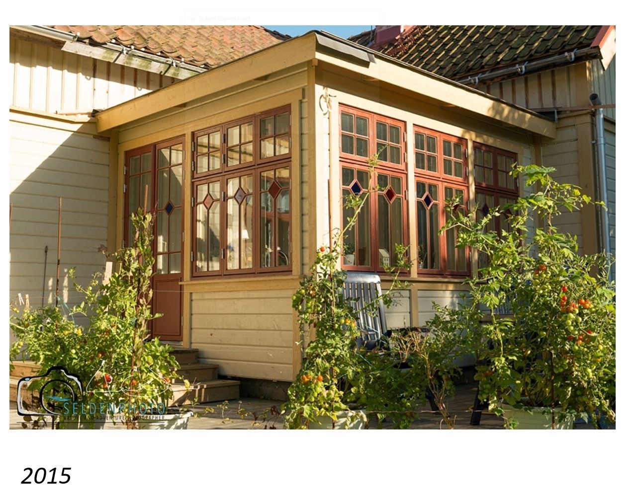

2012 rev vi ner allt, "taket" och bägge väggarna ner till grunden och byggde upp en ny veranda, exakt lika stor men med nytillverkade fönster och en pardörr som ser ut som de gjorde från början.
Verandans storlek är totalt 11 kvadrat.

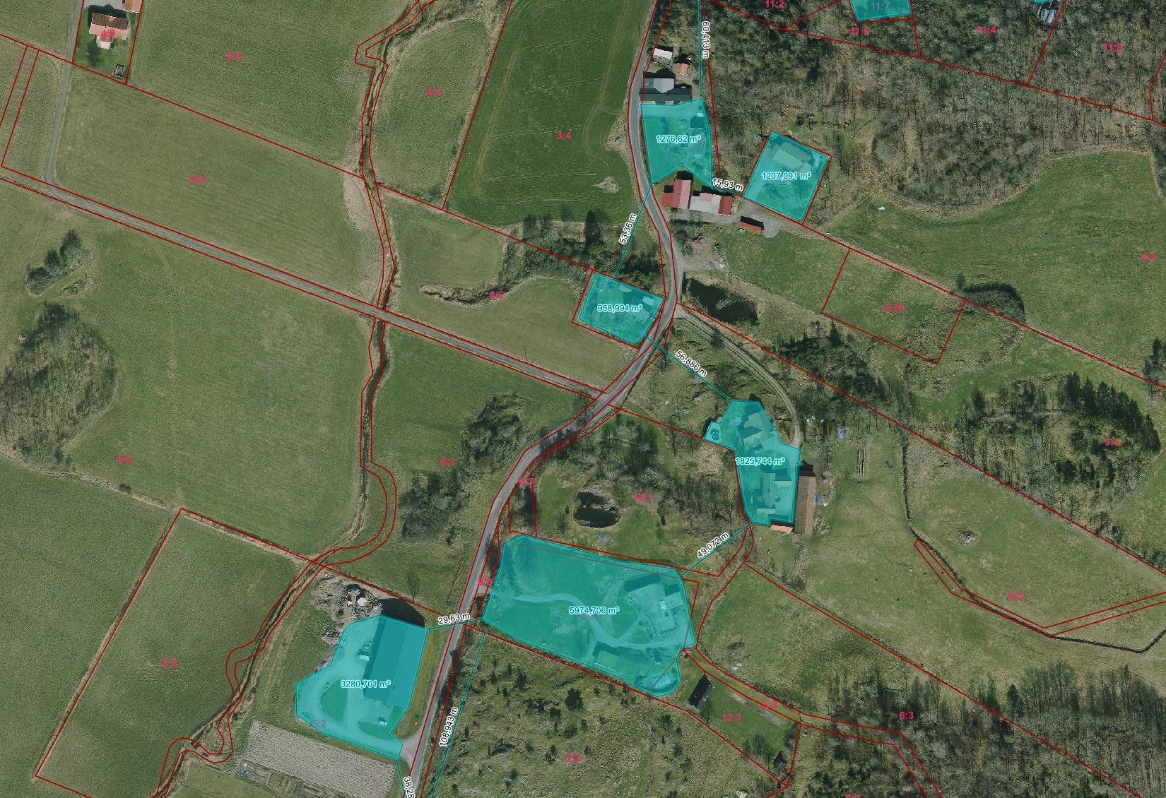

Eftersom min fastighet ligger utanför detaljplanelagt område, så har de istället bedömt att min fastighet ligger inom sammanhållen bebyggelse, och då ska min "svartbyggda" veranda vara bygglovspliktig.
Till saken hör att jag har en jordbruksfastighet och runt min fastighet så är det dels två andra jordbruksfastigheter, två vanliga villatomter, lite skog m.m.
Jag har letat efter olika exempel på sammanhållen bebyggelse och det finns en del kommuner som har lagt ut områden på en karta som de bedömt vara sammanhållen, och då handlar det nästan alltid om en grupp med villafastigheter som ligger ganska nära varandra, alltså det är mer påtagligt att det ligger hus i en grupp.
Dessutom så har de i sitt beslut skrivit följande text:
"Fastigheten ligger inom en bebyggelsegrupp om mer än 10 fastigheter där vardera fastigheten har minst en byggnad. Detta innebär att bebyggelsegruppen består av minst 10 byggnader. De bebyggda fastigheterna angränsar direkt till varandra eller så skiljs det åt endast av en mindre väg med en bredd om max 5 m. "
Men när jag går in och läser vad det står på Boverket så definieras inte en sammanhållen bebyggelse av fastigheter, utan av tomter. Och en tomt är inte samma sak som en fastighet.
Framförallt inte på en jordbruksfastighet, där det är långt till fastighetsgränserna.
"En tomt är mark som ligger i direkt anslutning till byggnaderna och behövs för att byggnaderna ska kunna användas för avsett ändamål".
Min tomt är i princip min gräsmatta och uppfartsvägen till bostadshuset. Resten av ytan runt mitt hus är åkrar, beteshagar, en 70-väg och skog, en enda tomt ligger relativt nära, men övriga tomter ligger en bra bit ifrån.

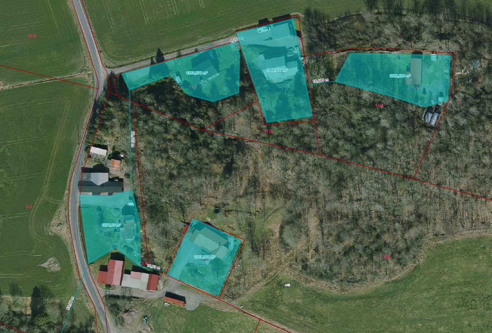

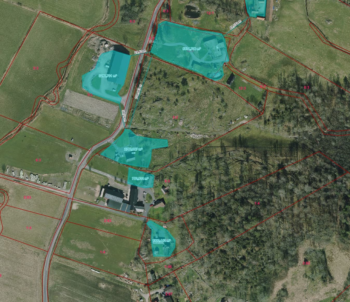

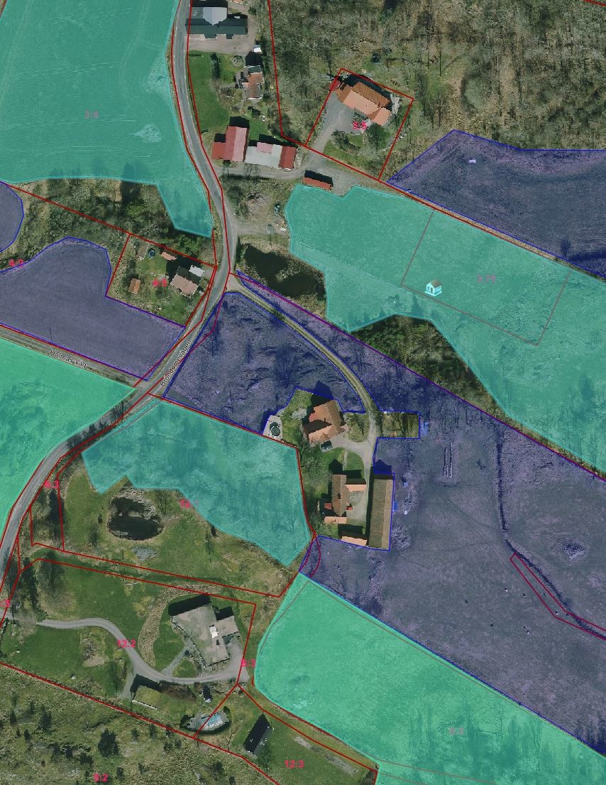

Jag bifogar lite bilder, några bilder visar min fastighet (den som heter 4:2), där har jag markerat min tomt och närmaste grannars tomt med turkos färg, fastighetsgränserna är de röda linjerna. Sen har jag tagit med alla de fastigheter som de har räknat in och kallat sammanhållen bebyggelse, både norrut och söderut. En annan bild har jag markerat ytorna runt tomten, de blå ytorna här till mitt jordbruk och är antingen beteshagar eller åkermark, de turkosa ytorna är jordbruksmark på grannarnas fastigheter. Det som är omarkerat är dels tomtmark och dels annan naturmark eller vägmark. Bilder även på verandan 1930 och 2015.
