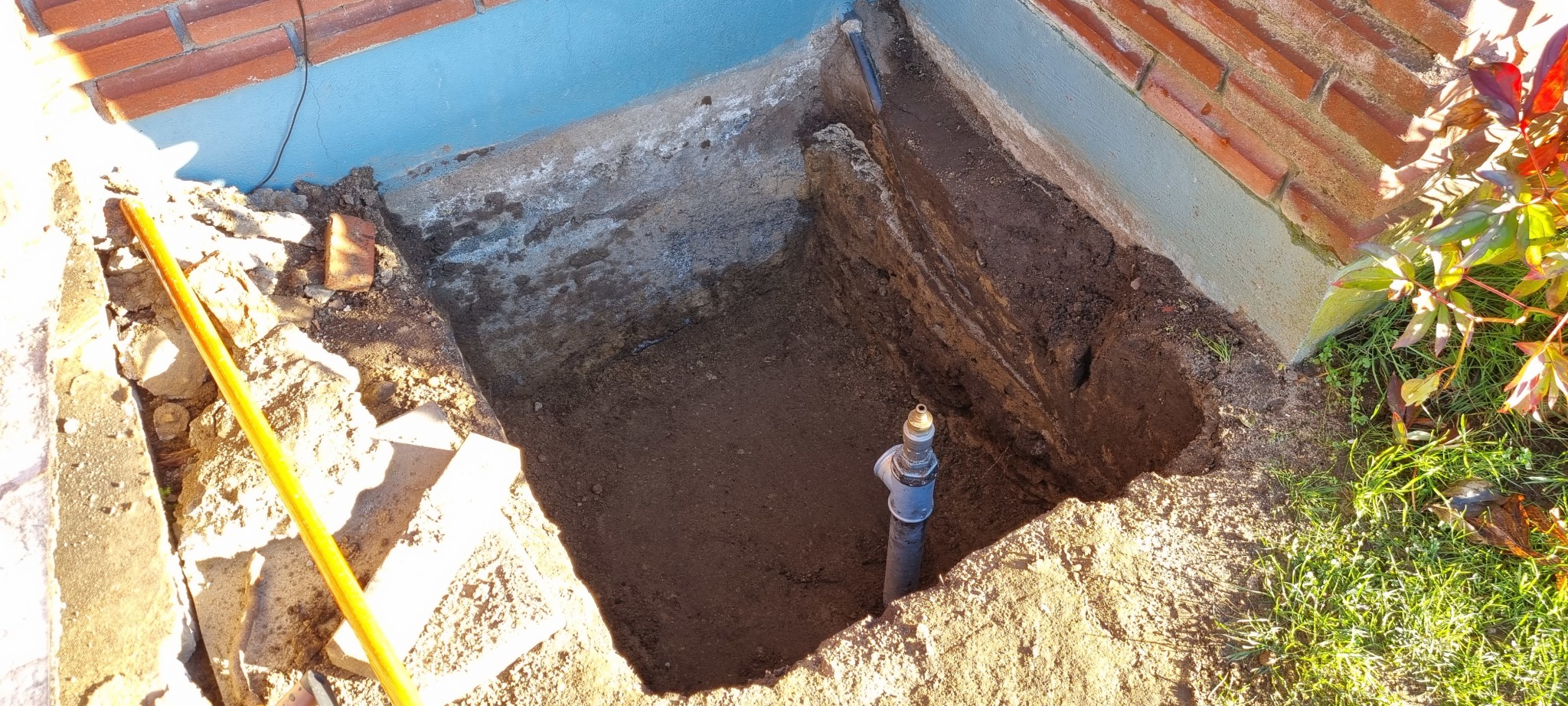

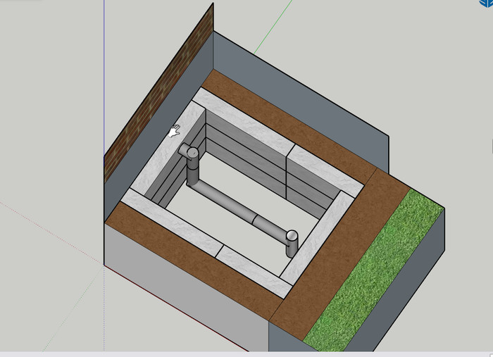

Jag ska ha en pumpgrop utan pump då pumpen ska vara inne i garaget. Jag vill skapa en grop runt brunnsröret för att det ska vara dränerat och för att enkelt komma till med verktyg. Samt eventuell ventilbox i framtiden.
Väggarna ska muras med lecablock. Tänker jag rätt när jag ska ha markduk under och runt lecablocken eller ska lecablocken stå på lite singel/grus och markduk under singeln/gruset?
Behöver jag ha markduk runt väggarna eller räcker det under?
  • Utgrävd grop för pumpgrop vid brunnsrör, intill husvägg och gräsmatta, redo för dränering och isolering.
  • 3D-modell av en pumpgrop med lecablock, rörledningar, markduk och omgivande mark.
