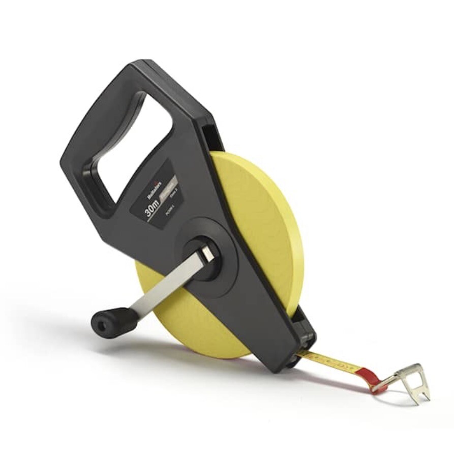

Avstånd på villatomt mäter man enkelt med ett bra stålmåttband i relevant längd.

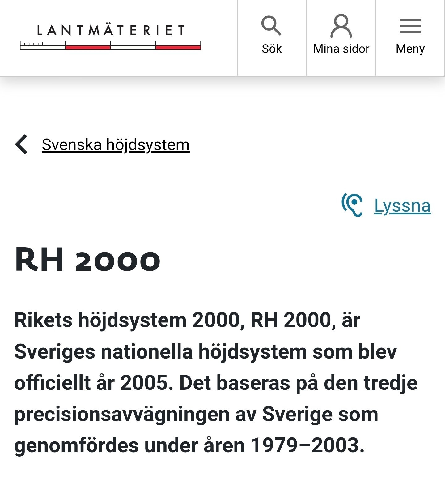

Jag köpte en begagnad rotationslaser på Blocket då 2 av hörnen på min tomtritning var utmärkta med marknivåer. Efter det så kan man mäta marknivån flera hundra meter bort, och om man kompletterar med ett par långa talmeter på 50 meter så kan man även mäta ut punkter någorlunda exakt
Enkelt uttryckt jämför en RTK sin position hela tiden med vilken position en referensstation på en känd plats mäter in och korrigerar efter det. https://www.lantmateriet.se/sv/geodata/gps-geodesi-och-swepos/swepos/swepos-tjanster/natverks-rtk/
