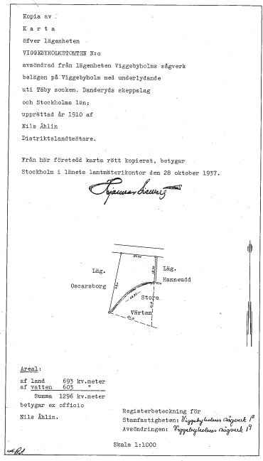

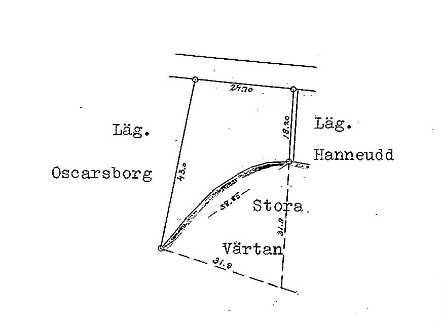

Det finns en strandremsa. Jag skrev ett inlägg i den andra tråden (artikelkommentar om badprotest)R Räknenisse skrev:Detaljplanen avgör inte vem som äger marken.
OM det finns en markremsa utanför tomtgränsen (reserverar mig för vad som är fallet i väntan på utredningarna det hänvisas till) så lär den vara tillgänglig för allmänheten så länge det inte är några bostadsfastigheter på marken. (förutsatt att övriga krav i allemansrätten fylls)
Som du noterar så bestäms inte gränsen mot vattnet alls i texten. Markeringen i kartan mellan landområde och vattenområde är av annan streckad typ än övriga gränslinjer (tex 3-4-5-(6)
Jag tycker inte det är självklart att det finns en strandremsa. Framför allt ingen lagligt bestämd (om inget har hänt sedan det länkade dokumentet).
Du ger dig inte lättM -MH- skrev:Som du noterar så bestäms inte gränsen mot vattnet alls i texten. Markeringen i kartan mellan landområde och vattenområde är av annan streckad typ än övriga gränslinjer (tex 3-4-5-(6)
Men hela idén med gränsbestämningen borde vara att följa avsöndringen, eller det man egentligen ville sälja med avsöndringen, så mycket som möjligt. När lägenheten (nuvarande Viggbyholm 95:8) avsöndrades, hade den inte en gräns i strandkant, men en gräns i vattnet. På östra sidan var gränsen 50,0 meter lång, och på västra sidan 43,0 meter. Den södra gränsen (som fanns i vattenområdet) var 31,9 meter lång.
Det måste vara väldigt tydligt vad man ville sälja, och med den liten justering som gjordes in 1937 vid gränsbestämningen, är det fortfarande den gräns som finns inritad i registerkartan.
Troligtvis nämns gränsen mot söder inte i gränsbestämningen, eftersom den är så tydligt att den inte behöver bestämmas närmare.
Att gränsen mot vattnet inte skulle vara viktigt på den tiden tror jag inte på. Så som fastighetsägaren var beredd att strida om några tiotals kvm, säger mig att han egentligen också ville ha den drygt 300kvm utfyllnad. Men där hade han ingen chans
