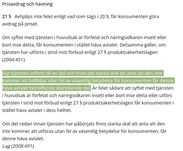

Värdefull dom att känna till. Det sunda förnuftet gör ju att man ofta känner att man har en moralisk och praktisk rätt att slänga ut företag man har avtal om en tjänst med som inte har kompetens att leverera den.
Men så är inte riktigt upplägget i konsumentjänstlagen. Den är skriven av en "naiv" lagstiftare som tror det bästa om yrkesmän, t ex att de har kunskap att utföra den tjänst de säljer. Och det vet vi ju här på BH att det inte helt ovanligt att yrkesmän som riktar sig mot konsument inom "bygg" och "renovering" inte kan så mycket förutom att låta munlädret gå.
Så kan det nog vara, sen gäller det också så klart att som konsument har koll på skillnaden mellan hävning och reklamation, så man har gjort det man förväntas göra om man vill häva avtalet till återstående del och kan argumentera för det i en eventuell rättstvist.Claes Sörmland skrev:
Det kan man nog utgå från att konsument inte har.C cpalm skrev:

Helt sjukt vad rättslös man är som kund.
Hela grejen med att firman som orsakar fel, måste erbjudas möjligheten att rätta till dom, är bisarr.
Klarar man inte av det första gången ska man inte ges chansen att göra det igen, så enkelt är det.
Kanske därför borde vara dax att revidera lagen med tanke på just detta. Kanske fungerade bättre förr när fler var ärliga och hade erforderliga kunskper. Den heter ju ändå konsumenttjänstlagen så den borde ju vara till för att bättre skydda oss konsumenterClaes Sörmland skrev:
Säkerligen, sen kan man väl i och för sig tycka att det är något man borde läst in sig på i samband med att tvisten inleddes. Samtidigt var det kanske inte några fantasisummor tvisten gällde, utan det var näringsidkarens rättegångskostnader som dominerade. Det är ju i sig en smäll.Claes Sörmland skrev:
