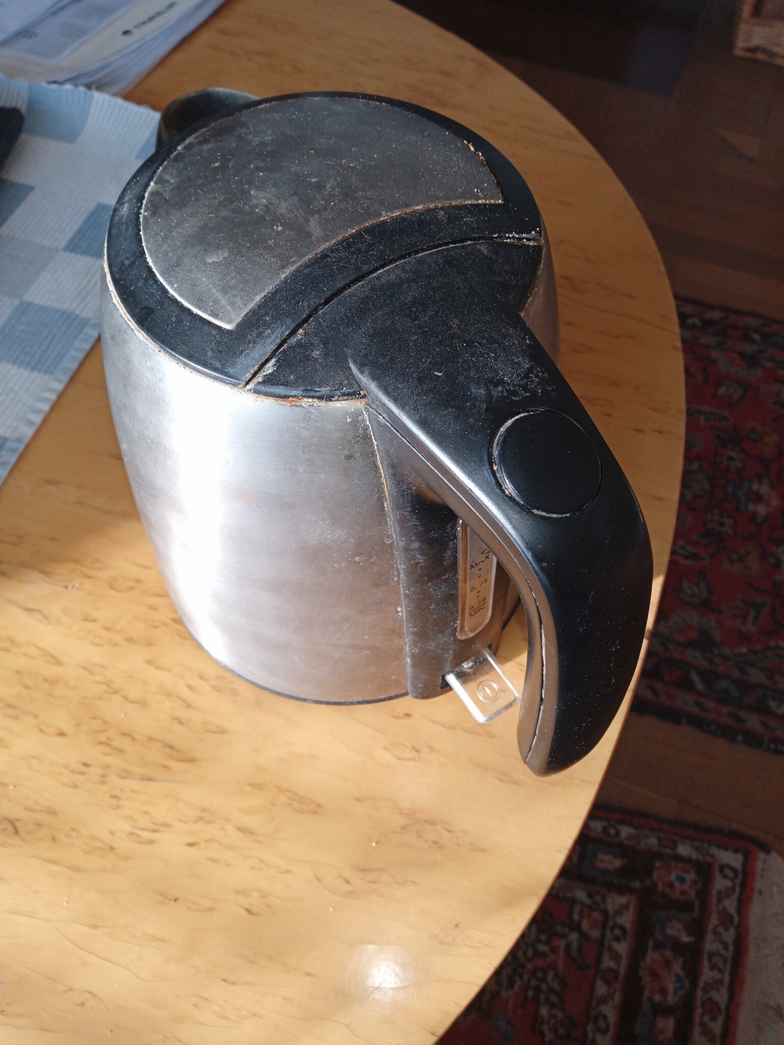

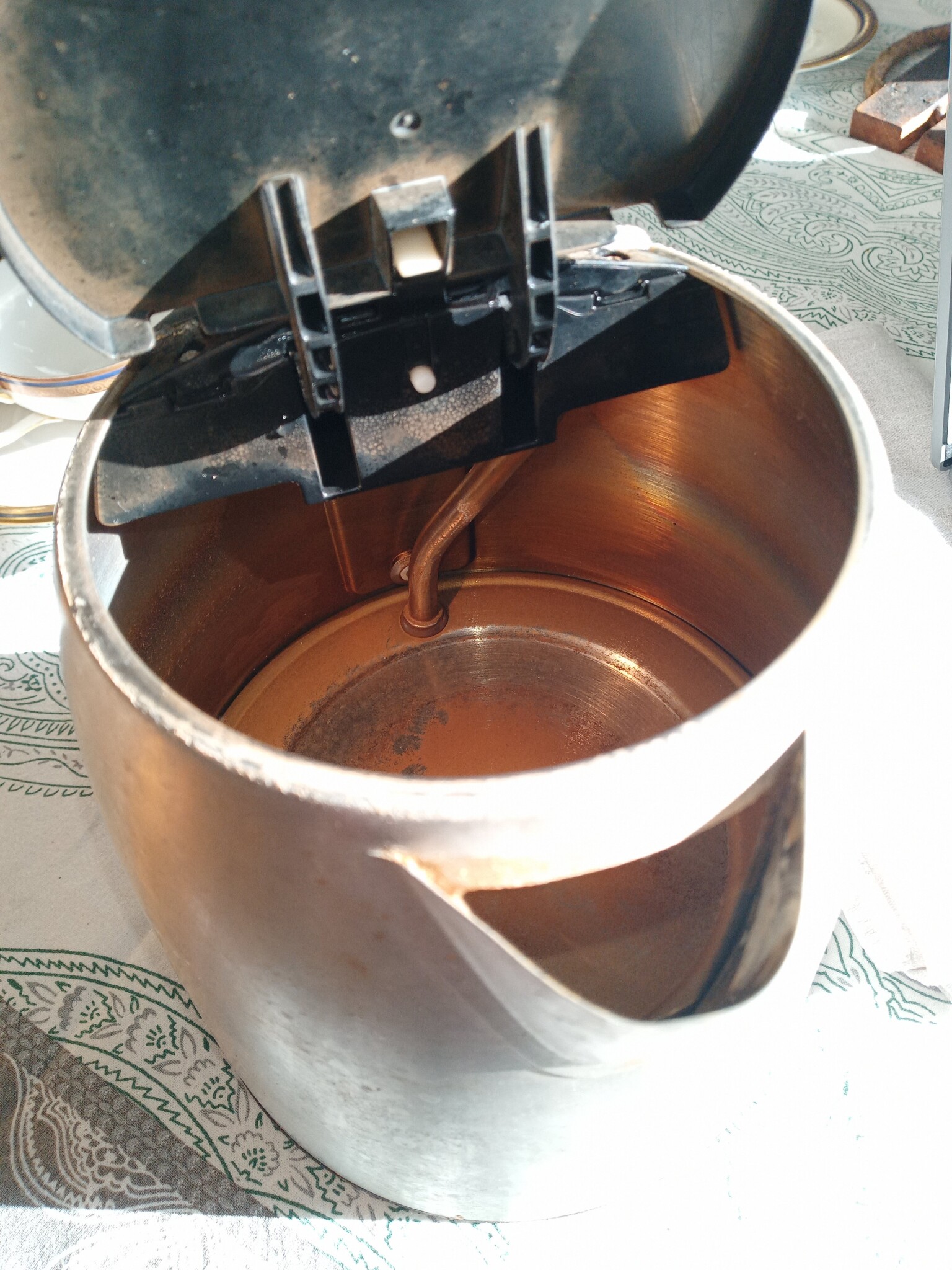

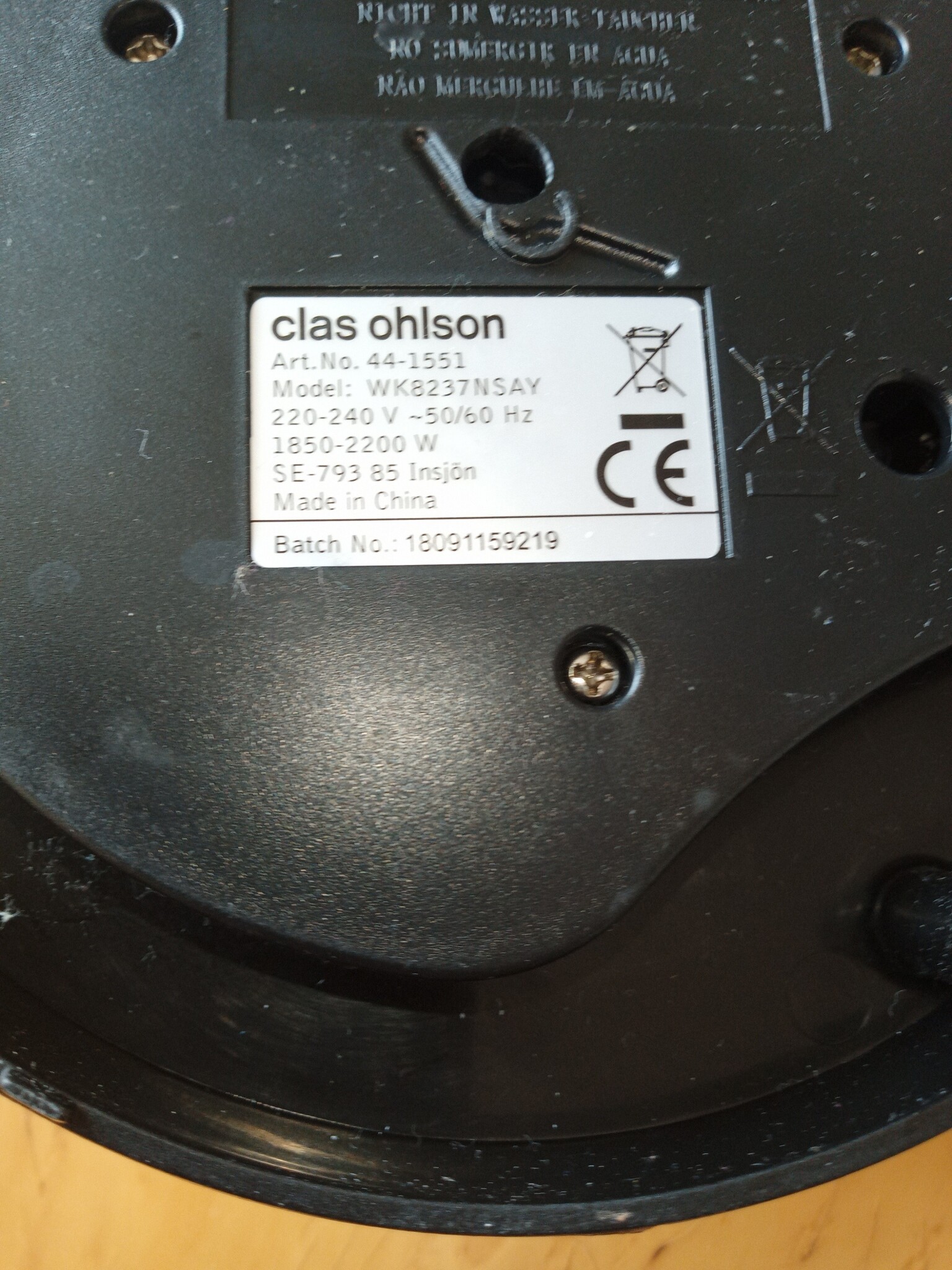

Jag tog några bilder, kanske kan hjälpa någon i liknande situation...
Öppen kaffebryggare visar insidan av kannan med lock uppfällt, exponerar metallytan och mekanismen.
En använd vattenkokare med silverfärgad kropp och svart handtag på ett träbord.
Bild på undersidan av en elektrisk apparat med produktetikett från Clas Ohlson, med specifikationer såsom modellnummer och tillverkningsland.

Det är ju uppenbart en massa beläggningar från vattnet som man bör rengöra regelbundet, precis som en kaffebryggare. Kör/koka samma sorts medel en eller flera gånger och se om det hjälper. Kanske du slipper göra mer.
@hempularen har nog rätt!
testa häll i lite ättika och värm upp den lite grann
Tack för tipsen! Jag har kört en omgång med ättika, kanske hade för svag lösning, ska köra en omgång till med lite starkare "soppa". Jag skruvade upp botten men som hempularen skrev så var det mycket plast och atomer blir det nog om jag ska in där och peta...
