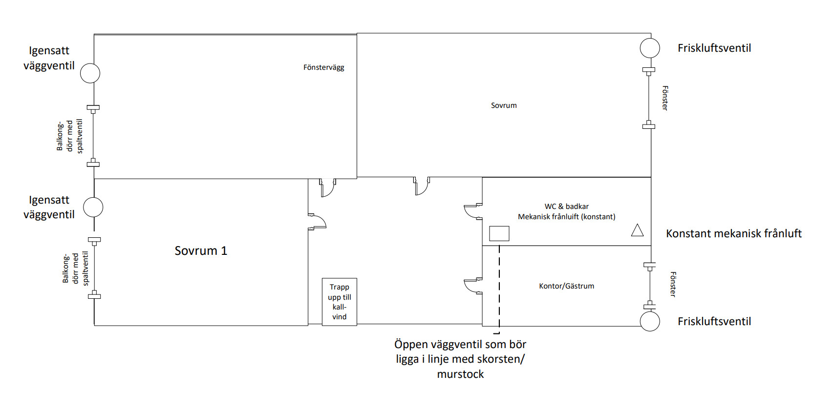

vill redan nu förvarna för ett långt inlägg då jag har många frågor, några knutna till varandra men också oberoende sådana, och vill försöka förtydliga så gott det går för ett bra utfall i era rekommendationer
Hoppas även illustrationen förtydligar, givetvis är den inte skalenlig eller 100% sann utan i syfte att ge ytterligare detaljer till frågorna.
Relativt nyinflyttade i ett hus från -33, uppvärmt med bergvärme sedan 1999, byggt på naturstensgrund med en oisolerad, ouppvärmd och obebodd källare (snickarbod, målarbod, pannrum och förvaring av trädgårdsredskap). Bor på västkusten i ett klimat där det emellanåt regnar på tvären veckor i sträck.Tilläggsisolerat för rätt många år sedan, vad jag känner till ingen ångspärr/diffussionsspärr mellan våningsplanen eller vinden.
Fönster byttes av föregående ägare, förutom i ett burspråk där originalfönstrena är kvar, för ett antal år sedan till moderna versioner och man ändrade med största sannolikhet förutsättningarna för husets ventilation i och med det.
På vinden sitter en mekanisk frånluftsfläkt, Systemair K Sielo 125 M fläkt som på maxeffekt skall kunna suga ut 52L/S om jag förstått det rätt som är kopplad på kanalerna i de två badrummen samt en hemmasnickrad lösning för tvättstugan. Utförligare beskrivning i skiss samt längre ner.

På entréplanet har jag insett att vi inte har några friskluftsventiler öht, utan att tilluft förväntas komma genom de gamla originalfönstren i burspråket. När vi varit bortresta och huset stått stängt en längre tid upplever jag att luften är ”instängd”/”luktar pensionär”. När man öppnat dörrar och vistats i huset upplever vi att lukten är borta (eller så har man vant sig) Har för avsikt att under hösten sätta in en eller två friskluftsventiler i matsalen och vardagsrummet (se skiss). När jag börjat kolla vad som finns inser jag att det finns väldigt enkla, typ en vanlig tallrik eller dyrare varianter som anpassar sig efter utomhustemperatur. Jag vill hellre ha bra än billigt – inom rimliga gränser.

I samband med att den konstanta mekaniska frånluften installerades samt bytefönsterbytet valde man att täta/plugga befintliga väggventiler i två av sovrummen (barnens rum) på övervåningen som har balkong. Se skiss. Dessa är fylla med någon form av isolering/"lin". I stället nyttjar man spaltventilerna i balkongdörrarna. Motiveringen jag hört var för att balansera luftflödena i huset då man installerade den mekaniska frånluften. Som jag förstått det är väggventiler mycket effektivare och att vi istället borde nyttja dessa och istället stänga spaltventilerna? Finns det risk att man istället suger in för mycket fuktig luft? Är det därför man gjort så?
- Fråga 5
I badrummet på våning två, som har mekanisk frånluft, ser det ut att sitta en ventil in mot murstocken till skorstenen och som är "öppen". Skall den vara de? Jag antar att man inte vill ha tilluft till badrummet samt att all cirkulation borde gå ut via mekaniska frånluften? Eller får man någon form av frånluft i den öppnade väggventilen via skorstenen/murstocken på något sätt?

Normen är 0,35 l/s och kvm boyta genom flrånluftsfläktarna, dock minst 4 l/s och person som vistas där (mest intressant för sovrum med flera personer) samt 15 l/s i badrum och 10 l/s i kök, tvättstuga och toaletter. Så visst behöver du tilluft på entréplanet.S seerikand skrev:På entréplanet har jag insett att vi inte har några friskluftsventiler öht, utan att tilluft förväntas komma genom de gamla originalfönstren i burspråket. När vi varit bortresta och huset stått stängt en längre tid upplever jag att luften är ”instängd”/”luktar pensionär”. När man öppnat dörrar och vistats i huset upplever vi att lukten är borta (eller så har man vant sig)
Även kontoret bör ha tilluft.
Erfarenhet av enkla spaltventiler, vilket räckte bra för att uppfylla normen där vi bodde förut.S seerikand skrev:
Om man väljer ventil i väggen så bör det vara en ventil som skickar luften mot taket så att det inte upplevs som kalldrag.
Det mest intressanta är nog hur mycket luft som går ut genom den fläkt som finns och om det räcker till för våningsplanet.S seerikand skrev:
Enkla spaltventiler räckte till för att uppfylla normen där vi bodde förut.S seerikand skrev:I samband med att den konstanta mekaniska frånluften installerades samt bytefönsterbytet valde man att täta/plugga befintliga väggventiler i två av sovrummen (barnens rum) på övervåningen som har balkong. Se skiss. Dessa är fylla med någon form av isolering/"lin". I stället nyttjar man spaltventilerna i balkongdörrarna.
Det låter som en äldre frånluftsventilation, vilket fungerade så länge som murstocken var varm. Nu vill man ju inte att luften ska komma in den vägen utan fläkten ska ju blåsa ut luft som har kommit in i sovrummen så stäng igen eller sätt fläkten där (förutsätter att kanalen är tät).S seerikand skrev:Fråga 5
Bara en fläkt på övre plan kan vara för lite eftersom det är 4 rum som ska ventileras. Kanske en frånluft i övre hallen skulle vara bra.
