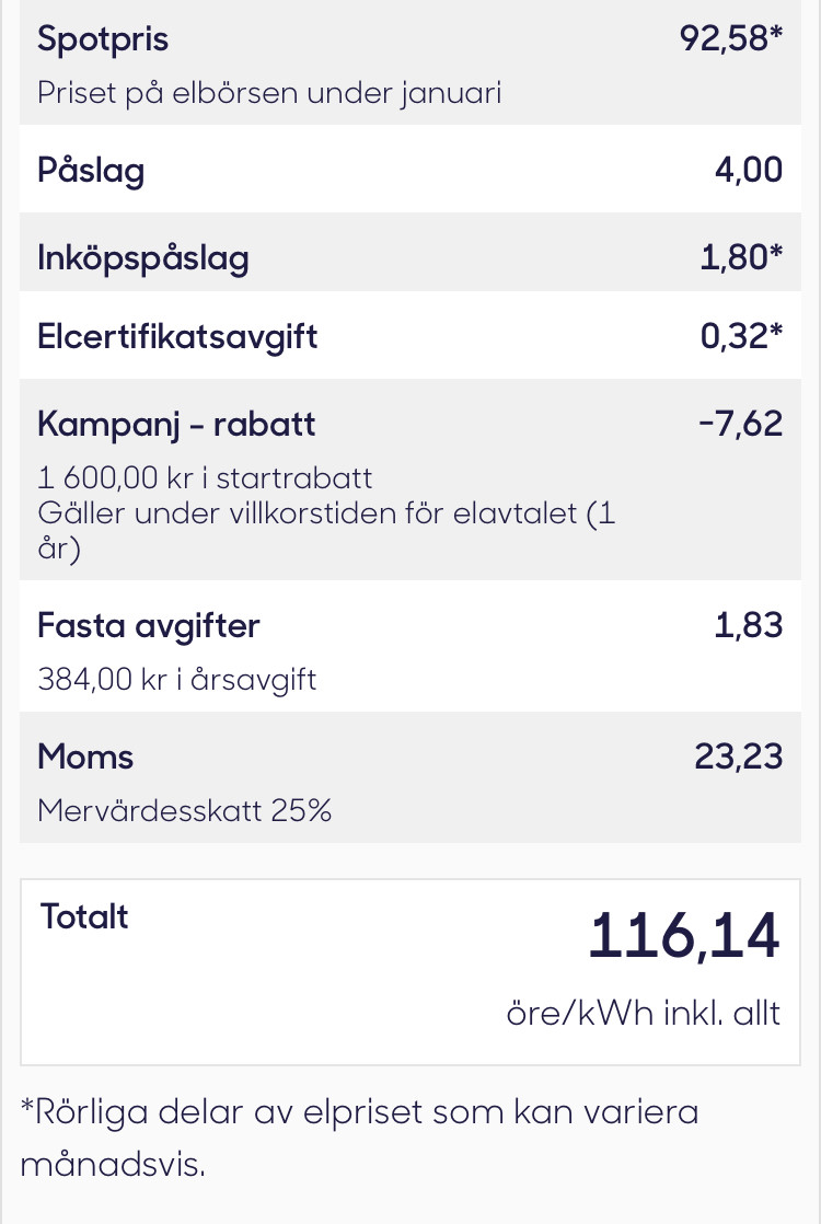

Det är inte bara underbegåvade eller ointresserade som har svårt att förstå. Jag bifogar sökning på elaking.se rörligt pris och hur det ser ut om jag väljer eon (inte billigast men topp fem och ett stort bolag)
Vad skiljer påslag och inköpspåslag? Varför separera dessa två när jag betalar för summan av dem?
Varför anges spotpriset för Januari månad? Det är bara historia idag, och samma för alla elhandelsbolag.
Varför varierar vissa poster månadsvis? Hur mycket kan dessa variera? Vem bestämmer variationerna? Om det inte är elhandelsbolaget självt skulle det kanske vara enklare att inkludera dessa i spotpriset som ändå är rörligt och obekant vad det blir i framtiden.
Vissa bolag har stort påslag och stor rabatt och andra mindre påslag och mindre rabatt.
Och elhandelsbolaget verkar ha ett nyspråk där omkostnader ingår i inköpspriset, medan vanligt språkbruk är att det då är helt transparent dvs jag får samma inköpspris som elhandelsbolaget har (utan att lägga på deras administrativa kostnader).
Sedan tror jag många har svårt att förstå skillnaden mellan rörligt och timpris (som ju också det är rörligt).
edit: rättstavningen ville att det heter elaking.se
