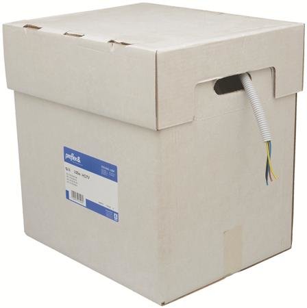

Elektrikerna använde:
http://elbutik.se/product.html/pm-flex-box-fordragen-fk-i-flexror?category_id=15723
http://elbutik.se/product.html/pipelife-inflex-vp-flexror-lagfriktion?category_id=1918
Till nätverk, tv och mina 12v spottar
