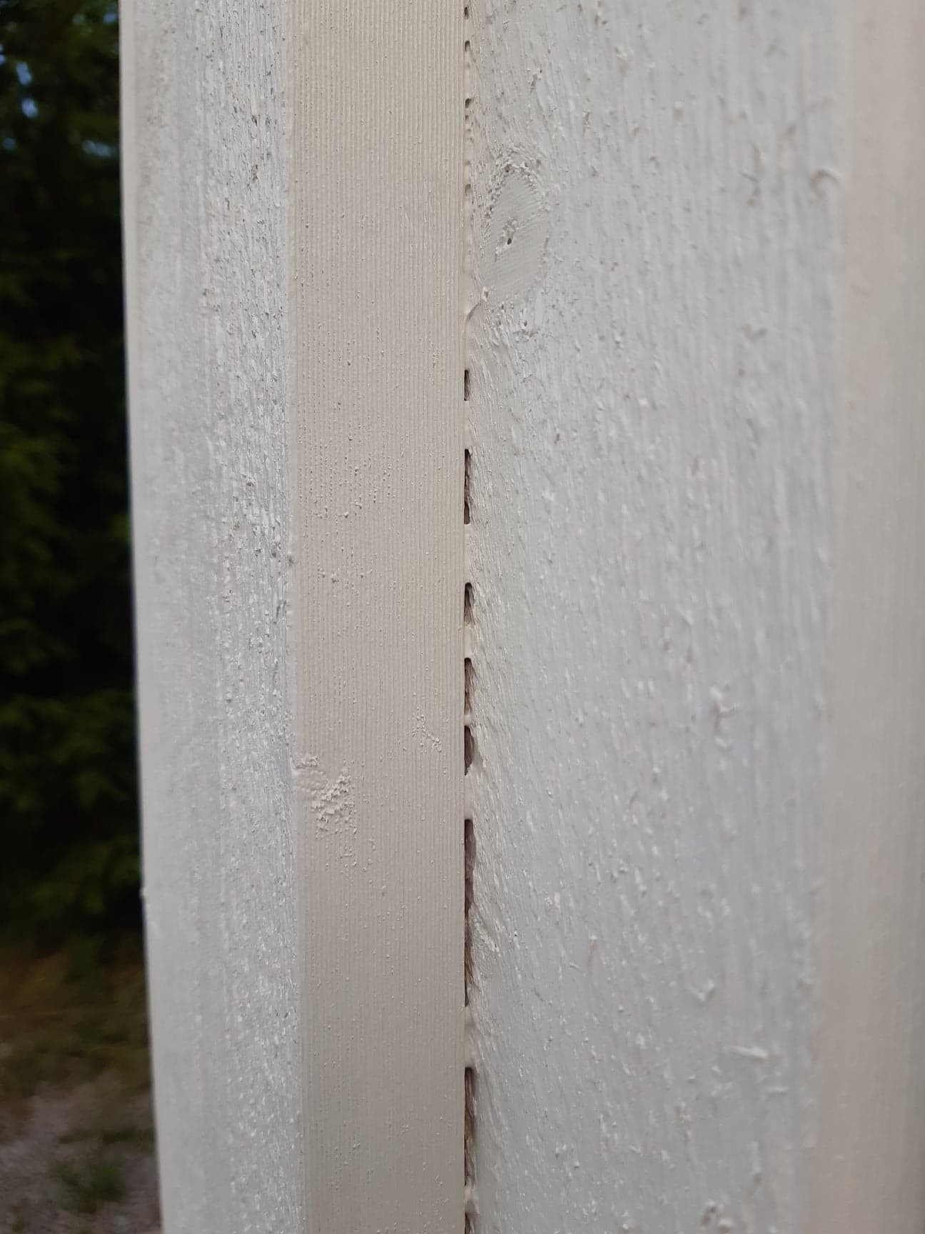

Vi har byggt hus med A-hus och valt att måla fasaden själva. Vi valde även mellanstruken panel.
Fasaden är STÅENDE, DUBBELFASAD FALSPANEL 22X163 MM. Det ar (sorry tangenen ä slutade precis att fungera!!) första gången vi målar och det går bra men jag har en fråga:
Hur skulle ni göra med den glipa som finns mellan panelerna (plankorna) i fasaden?
Skulle ni måla så att hela glipan tacks av farg (se bild 1 dar glipan delvis har fyllts med farg)? Det skulle ta MYCKET tid att göra detta på hela fasaden.

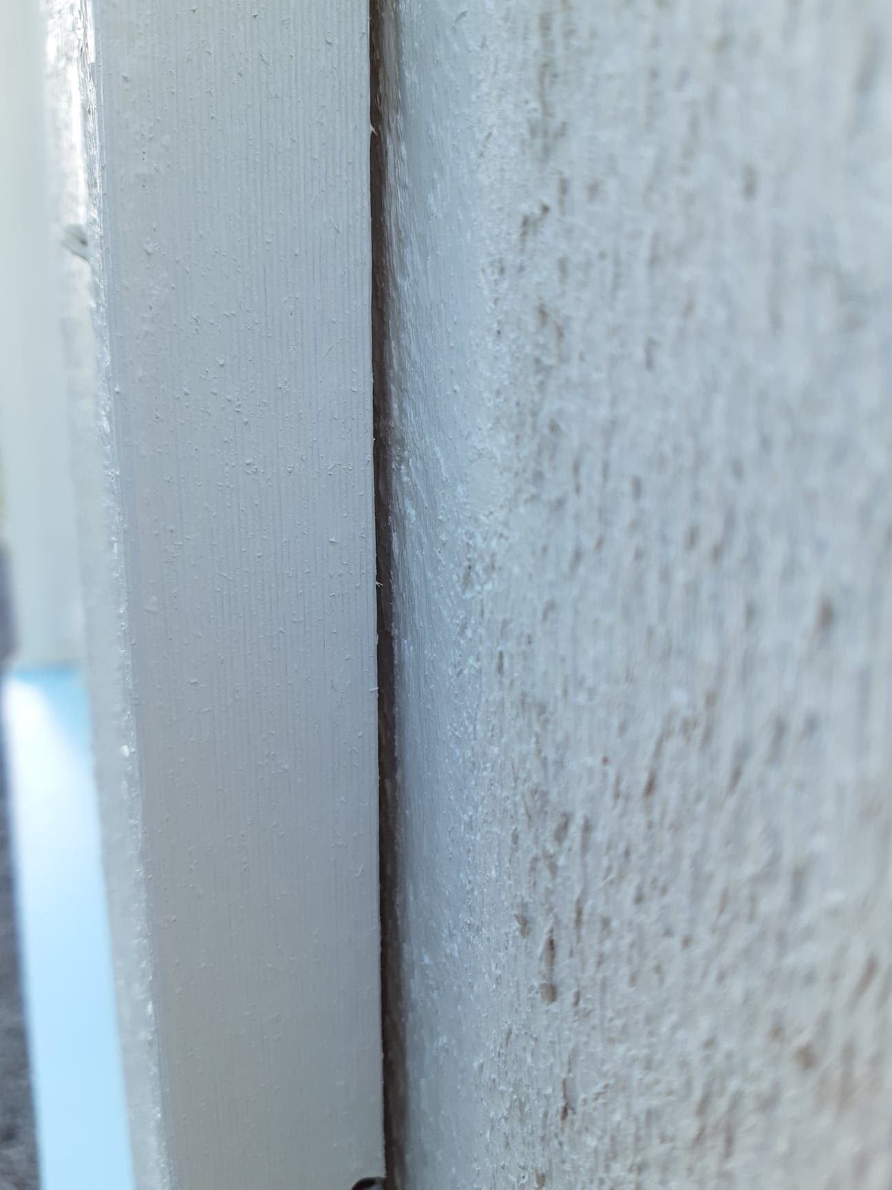

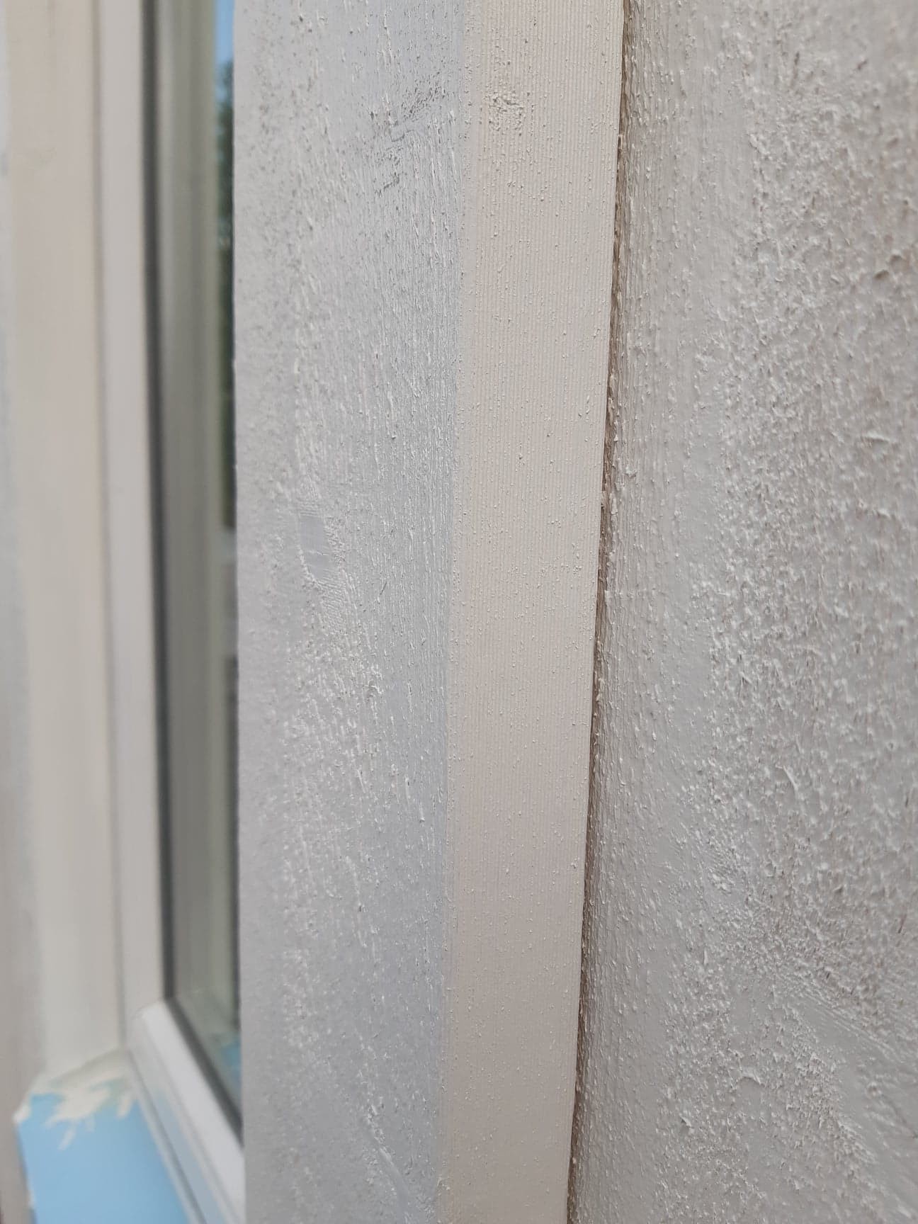

Vissa glipor ar relativt smala (se bild 2) medan andra ar ganska breda (se bild 3).
Vi vill såklart inte att fukt tranger in mellan plankorna och orsakar skadar.
Vad ar praxis i branschen??
Tacksam för svar.

Låt det vara, ingen risk för skador, helt normalt. Så ser de flesta hus med stående panel ut förr eller senare.
tergo och 1 till
Ett bra sätt att undvika detta är att måla panelen före den sätts upp.
Fortsätt måla nästa år.
Protte
Att täcka gliporna med färg blir bara dåligt så låt de vara.

Tack för svaren, vi kommer att låta gliporna vara.

Problem kan det bli om det är såna springor en bit upp och sen att det sitter tätt ihop nertill då vatten som kommer in bakom blir stående längst ner så att säga med följden att virket till sist kommer börja ruttna.
Man kan testa om det går att dra in brädorna genom att skruva i trallskruv och se om gliporna minskar och sedan foga springorna med målarfog.
