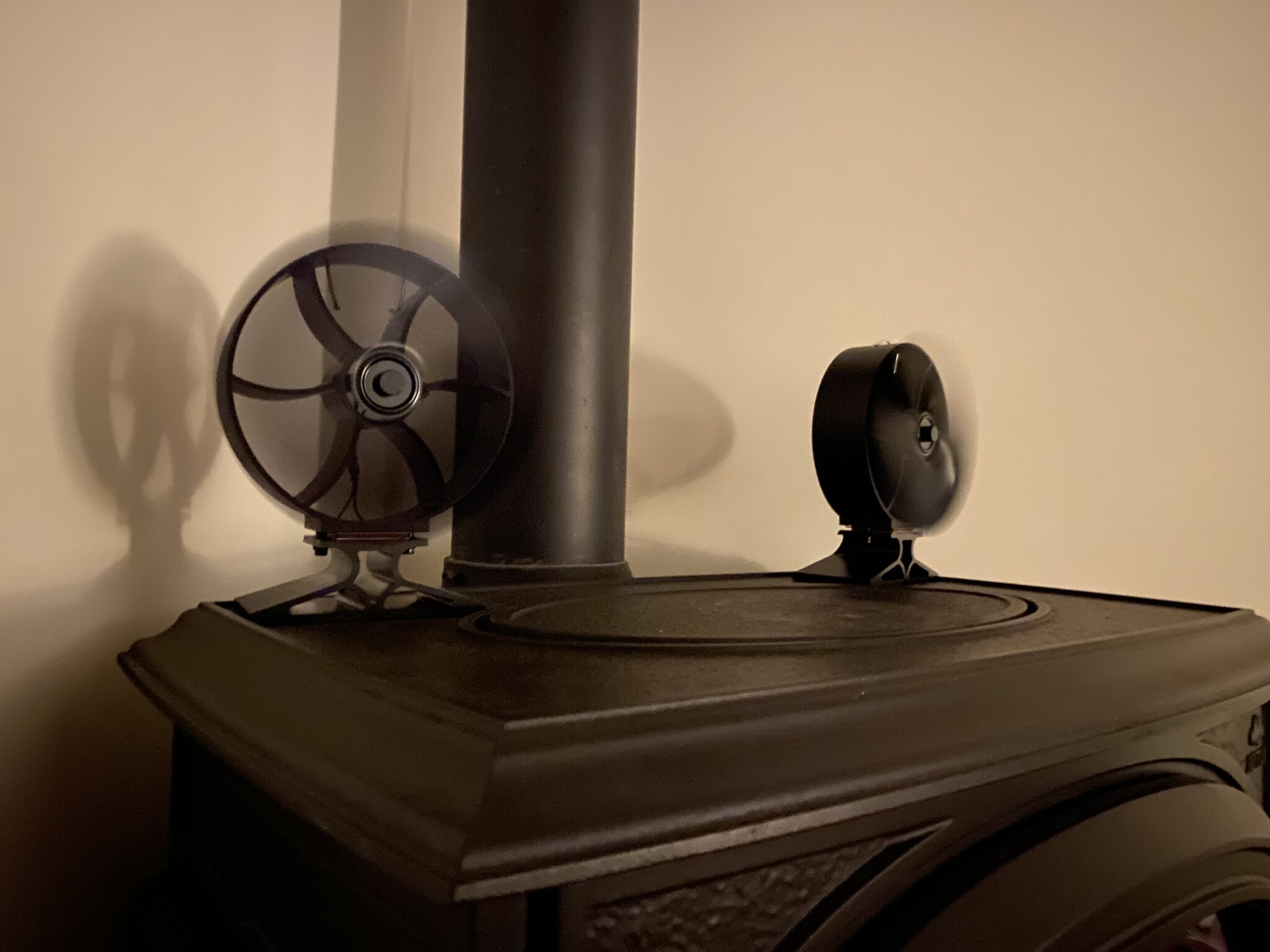

Vi har Norsjö takfärg runt vår spis, den verkar hålla. Men färgen är ganska mjuk efter en helgs hårt eldande. Murstocken blir så varm att jag inte har min hand på den i en endaste sekund. Färgen är inne på sin andra vinter nu.
Så här ser det ut.
  • Vedeldad kamin med två värmedrivna fläktar på toppen, mot en vit vägg.
