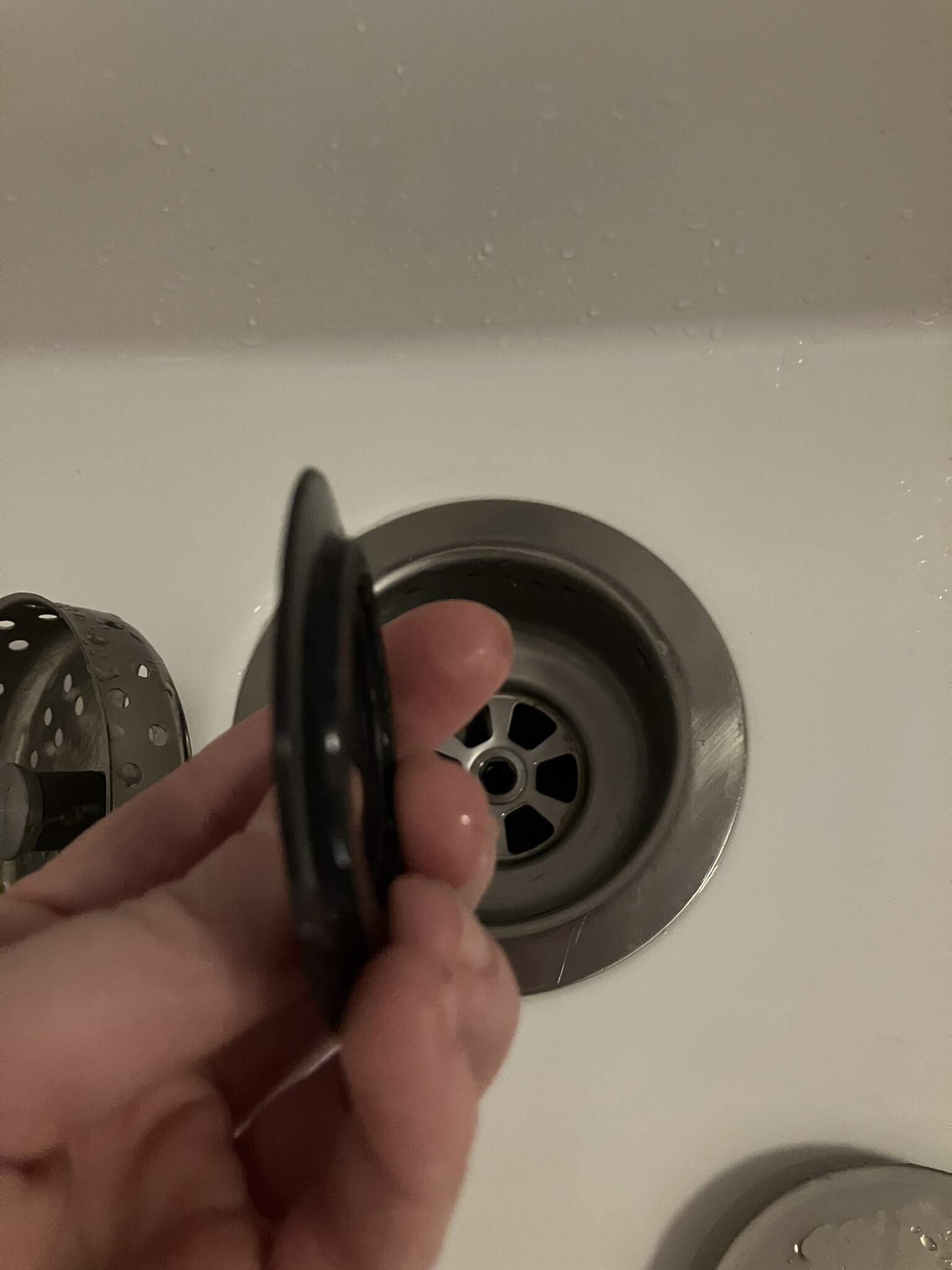

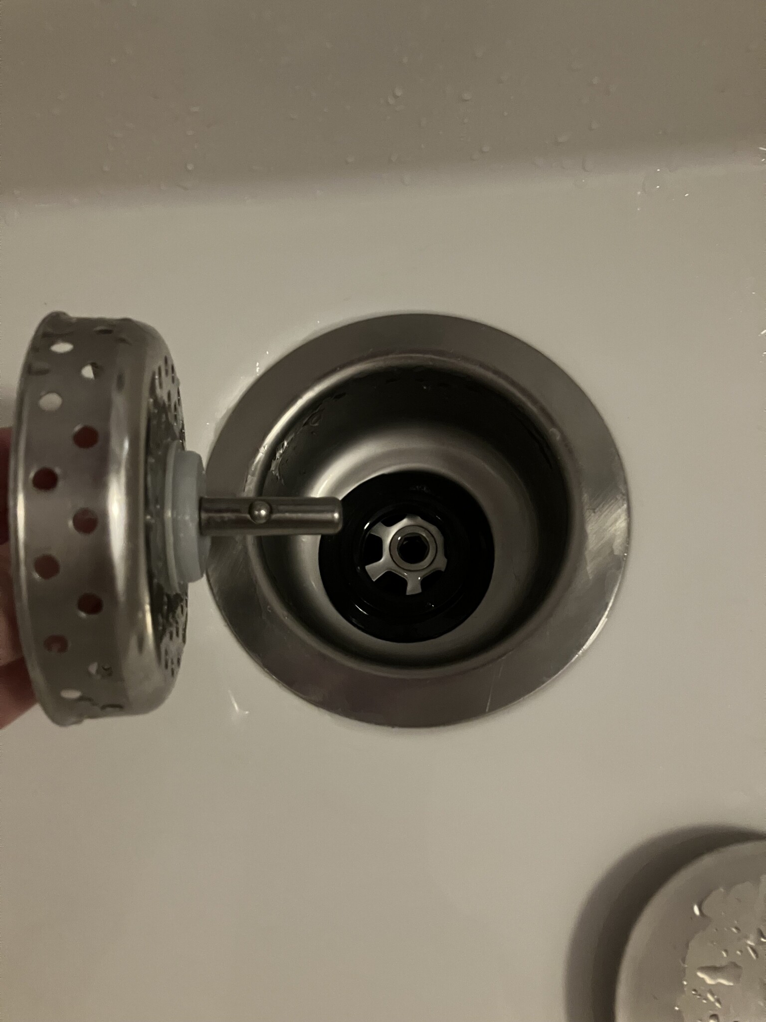

Nyinstallerade diskho av VVSare läcker vatten. Hur felanmäla?
Budgetrenoverar köket i min bostadsrätt och har tagit in hjälp av rörmokare med bl.a. installation av diskho. Diskhon är Havsen från ikea där det droppar vatten under diskbänken när det spolas mycket vatten eller tömmer efter handdisk t.ex. Rörmockaren fick komma tillbaks för att åtgärda läckaget, säger att det saknas en tätning. Åtgärdat med silikon o nu läcker det alltså igen. Vad gör man i nästa steg? Hjälp!

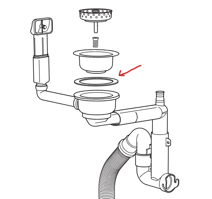

det är den här tätningen som behöver vara där och på rätt plats, ser ut att vara större än de som fanns på clas ohlson. Så hoppas den finns kvar, annars måste man tillverka en egen från gummi nästan, eller fråga från ikea

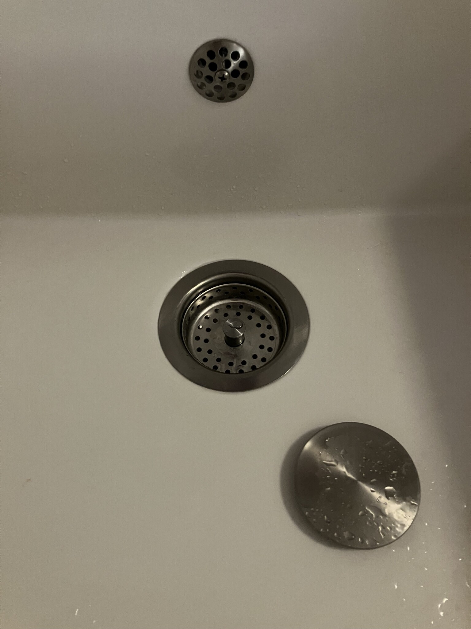

Det finns en liten packning under silen. Är detta rätt installerat?

Min fundering är om jag vågar justera detta själv, bor i bostadsrätt och vill inte riskera några vattenläck. Det måste väl ändå vara rörmockarens ansvar att när jag betalt en tjänst och sedan inte är nöjd med resultatet, rätta till det som är fel utfört?T Talskog skrev:

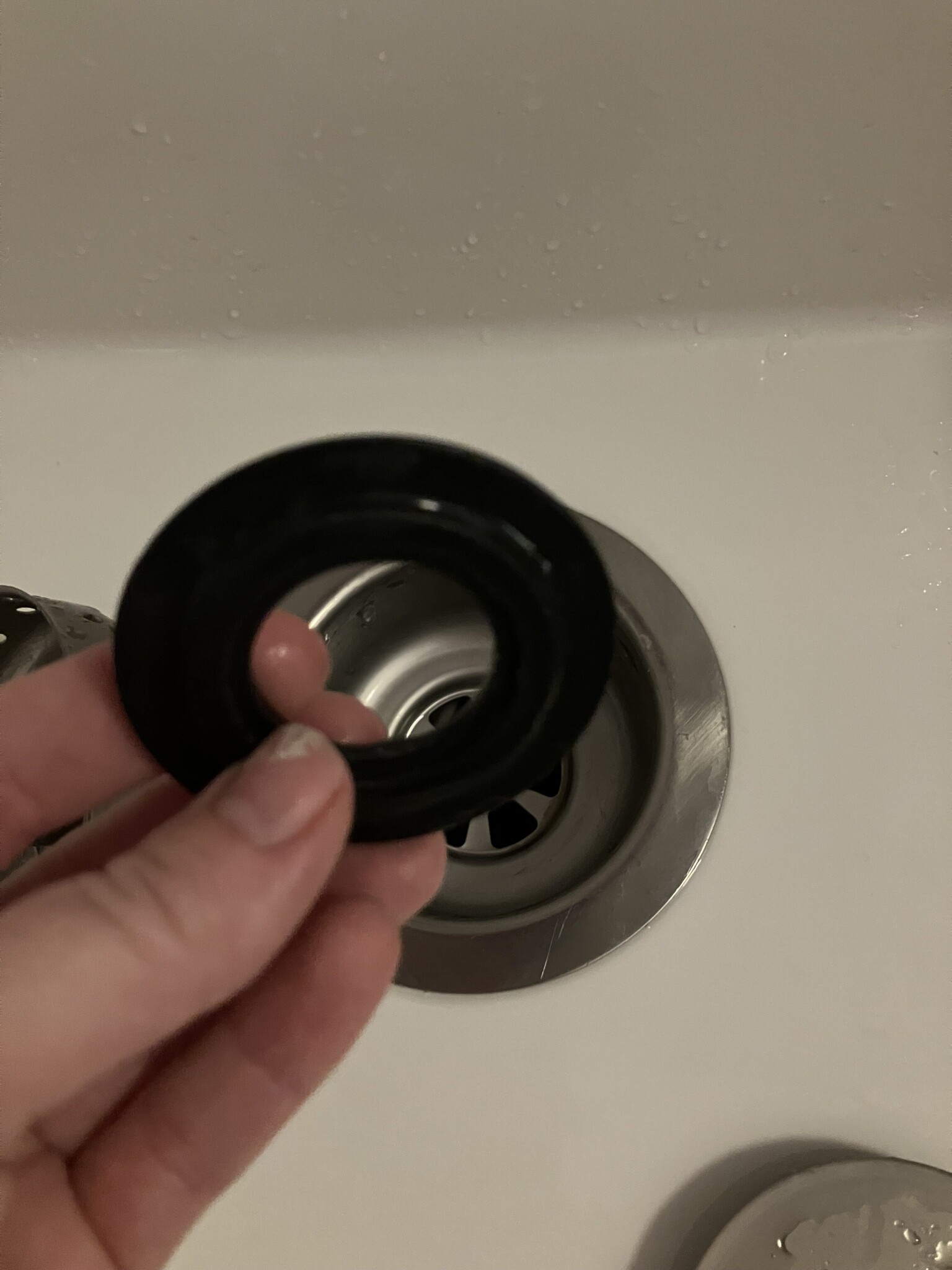

Den där packningen skall inte ligga nere i silen
Den skall sitta mellan den stora ”plastrratten” och den mindre.
Den där rörmokaren verkar vara helt inkompetent.
Skruva loss skruven i mitten av silen i diskhon.
Ta loss de två delarna under hon och stoppa in packnibgen där den skall vara (mellan ”tratten” och den mindre plastbiten som avloppet sedan går ut ifrån.
Håll upp grejerna och skruva tillbaka skruven.

Den svarta gummitätningen skall väl sitta fast på ”proppens” undersida så det tätar.

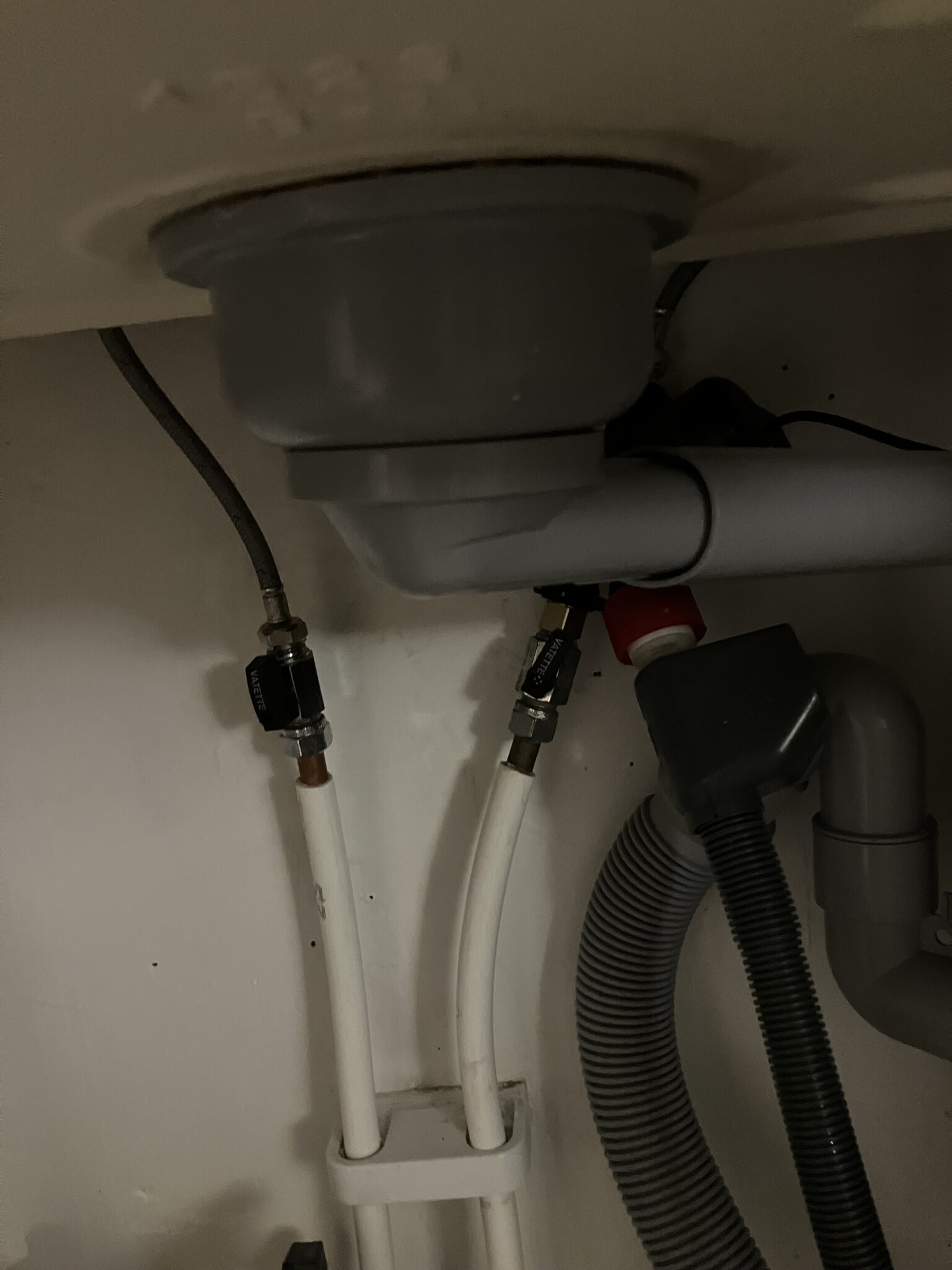

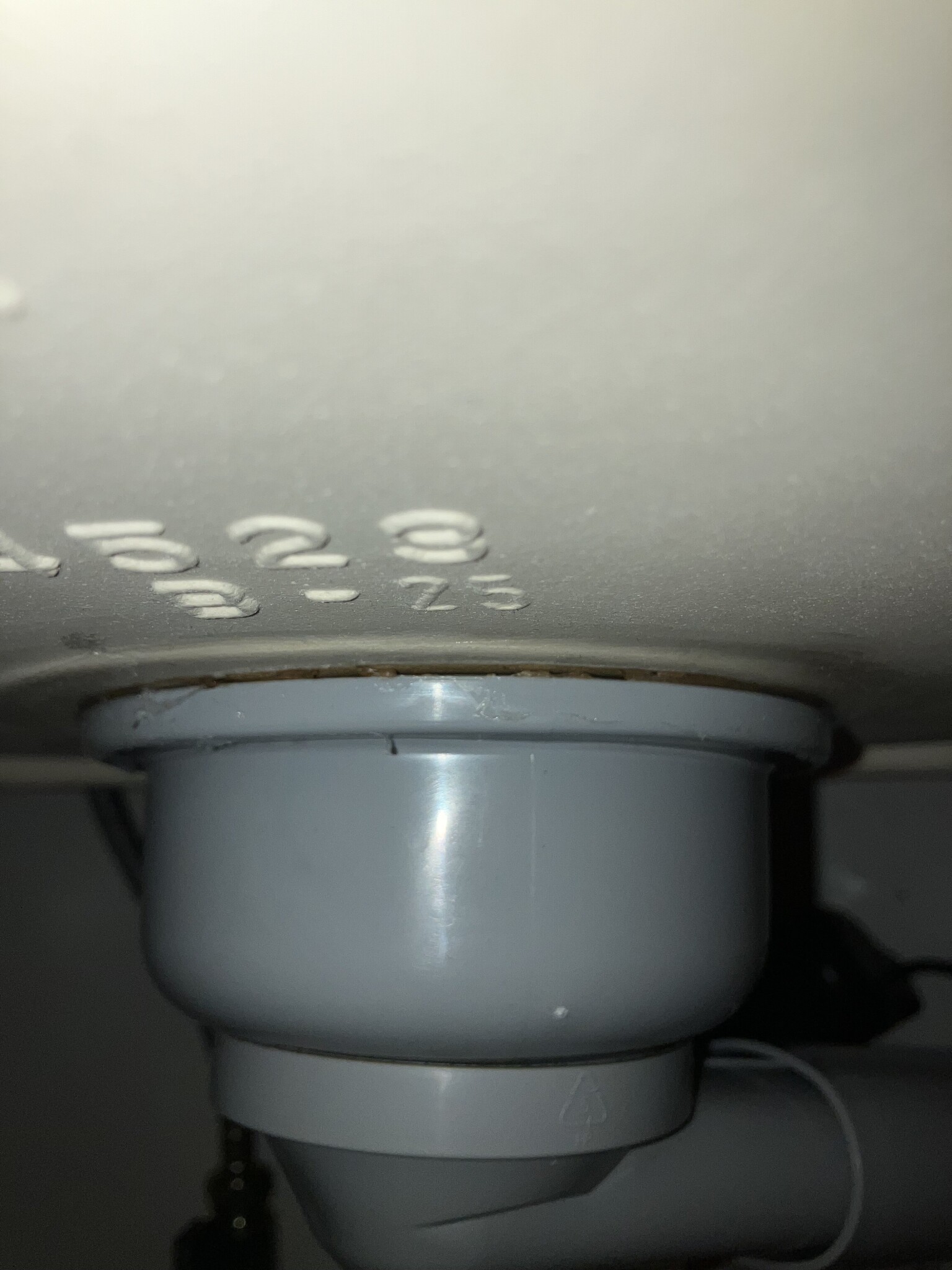

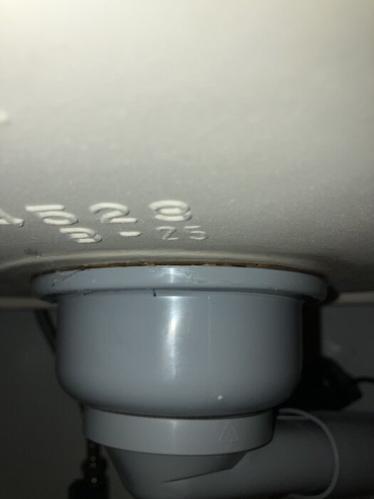

Det syns inte alls vart vattnet tränger fram under diskhon.
Är det mellan porslinet och vattenlåset?
I så fall kan det räcka med att dra åt skruven som håller fast vattenlåset hårdare.
Var väl med ett verktyg i förpackningen till vattenlåset. Är väl en insexnyckel som behövs.
För om det läcker när har vatten i diskhon så tar det sig in mellan den rostfria bottenventilen och porslinet i diskhon.
Där emellan vill jag minnas att det skall vara en tunn packning i skumgummi
Det där är ingen vvsare som gjort. Man kan inte täta det med silikon. Eller man kan med kan man inte lossa om det skulle behövas. Eller jo det går att lossa men då får man nästa gång ta bort ALL silikon och göra samma sak igen.
Dvs ingen seriös skulle sätta silikon där utan det skall vara en packning. Var den är kan man ju undra. Som någon skrev så kan det vara så att den sitter skruvad ovanifrån. Men det hade antagligen blivit för tjockt då.
Kan väl inte vara åtdraget som det skall.L Lina87 skrev:
Men oavsett så skall det ligga en stor svart gummipackning där.
Har du inte en sådan så är det väl enklast att åka till IKEA och köpa ett nytt komplett vattenlås för 200kr. Och montera ihop som det skall göras.
Är inget komplicerat att skruva loss insexmuttern i silen uppifrån och ta loss plastdelen under och konstatera om det finns någon packning där.
Släta sidan ner och den med räfflor på uppåt (om jag minns rätt)
man monterar inte ihop det där utan att packningen finns på plats då det, som bevisat, börjar läcka.
