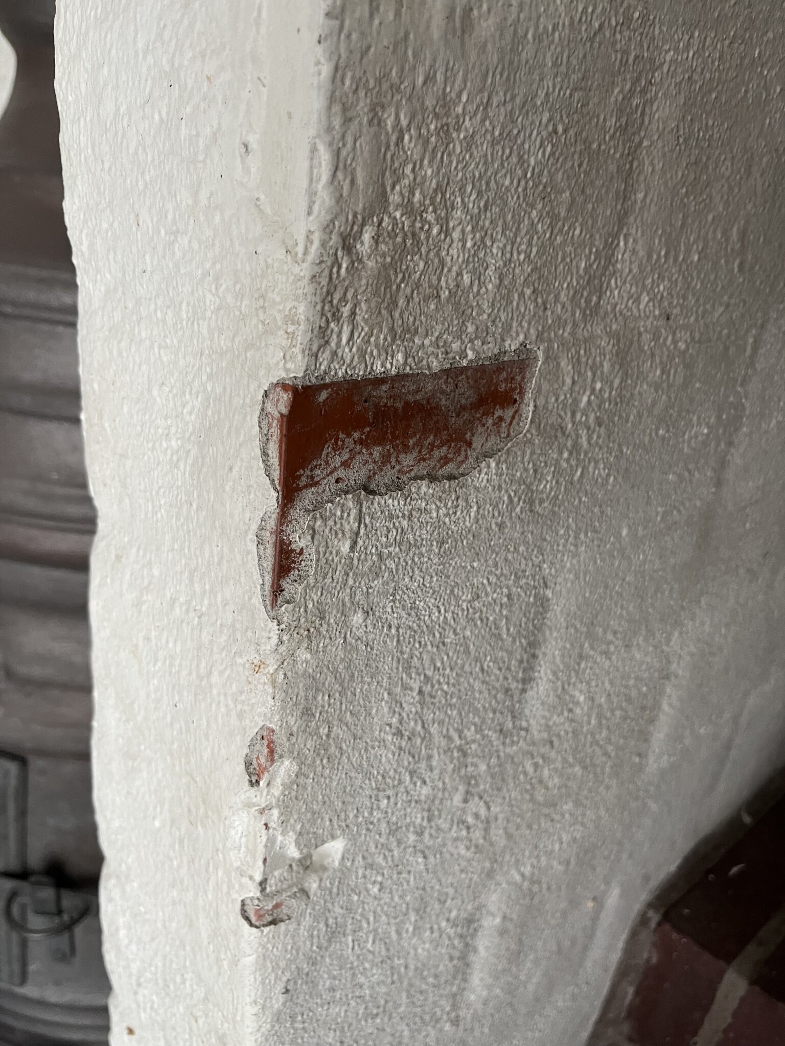

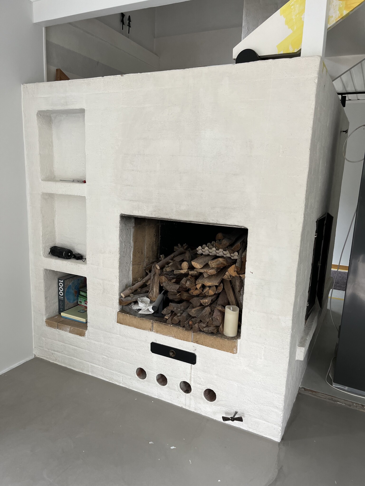

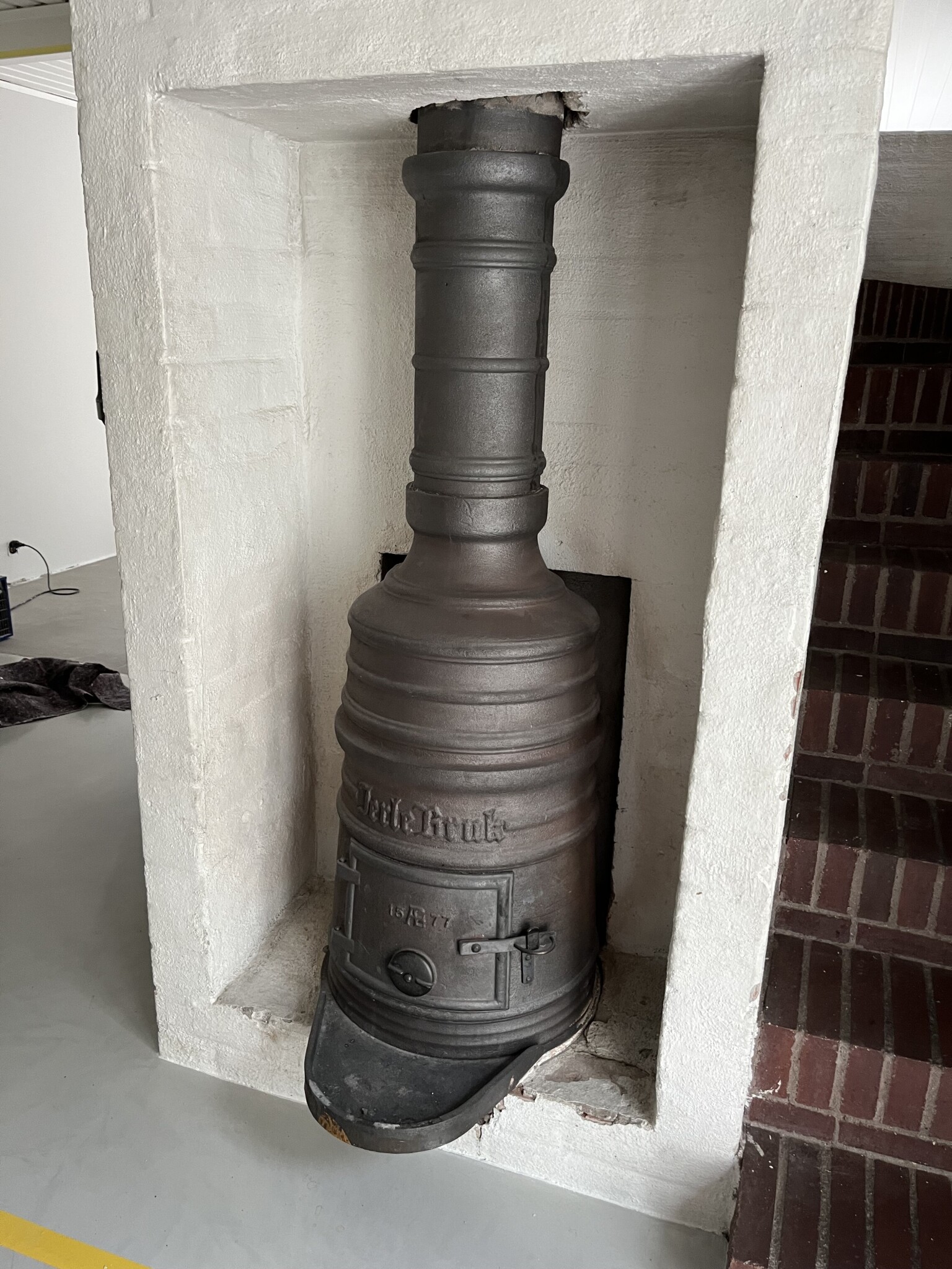

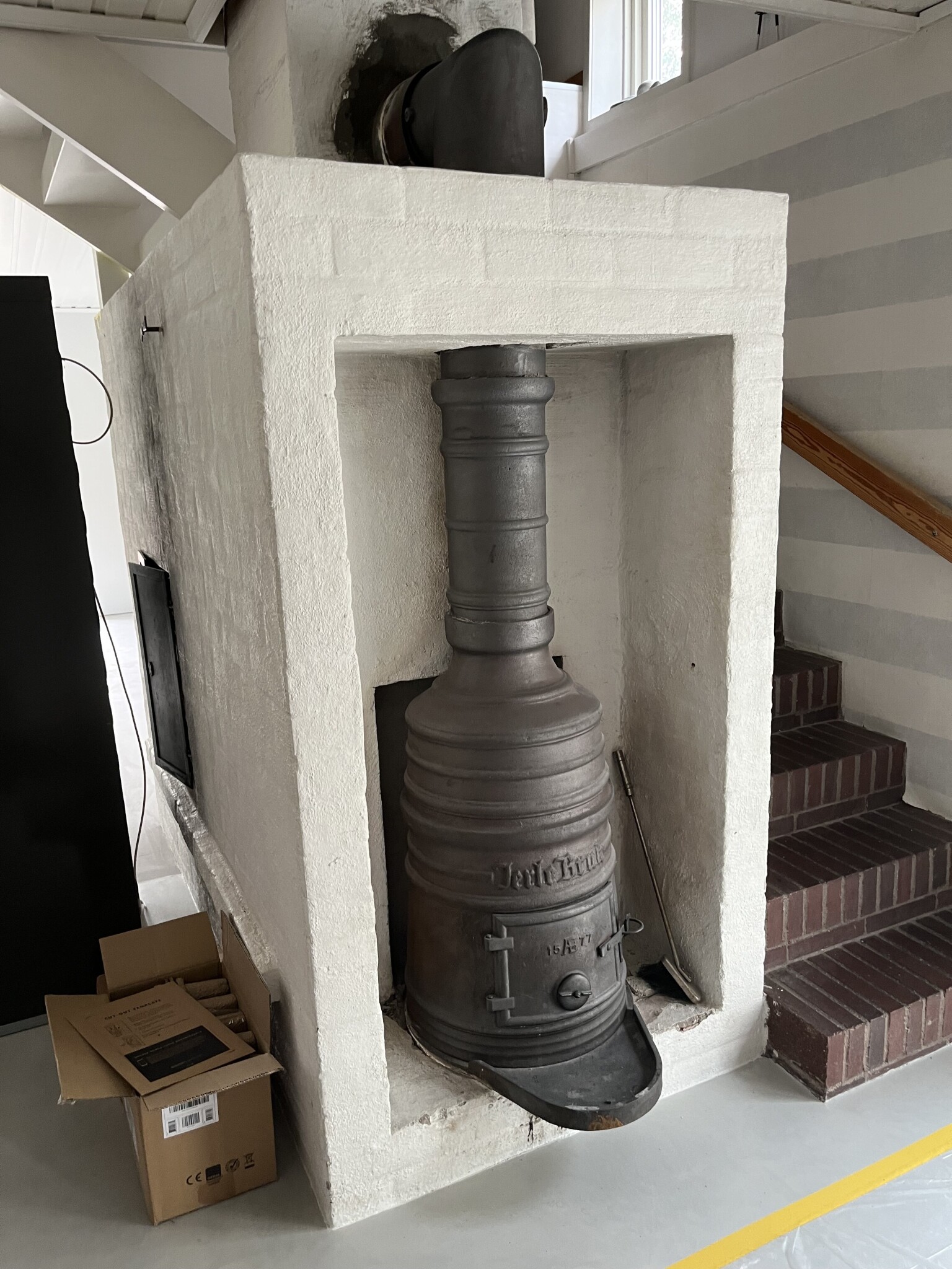

Ska måla om denna vita putsade och målade kreation kring kamin och öppna spis. Vet dock inte vad man har målat med tidigare. Underlaget är halvmatt på sina håll men blankt där det är mest slitet. Kan bli riktigt varmt på ytorna närmast kaminen.
Har fått olika giv, allt ifrån takfärg till vanlig väggfärg glans 7 för att kunna torka av med fuktig trasa. Alltså är kalkfärg inte aktuellt. Silikatfärg ska man inte ha inomhus.
Jag är på jakt efter en grundfärg och en toppfärg som tål värme. Eller vad säger ni?

Varför skulle man inte få ha silikatfärg inomhus?
Det hade tvärtom varit det bästa, men om du kan göra det i just detta fall beror i stället på vad ytorna redan är målade med. Dränk in en trasa med rödsprit eller än bättre aceton och gnugga runt. Smetar av sig så är det någon sorts latexfärg (t ex akrylat), och då får man tyvärr fortsätta med det. Är det silikat så tacka din lyckliga stjärna och fortsätt med det.
Hur varma blir ytorna, som mest? Vanlig akrylatfärg tål 70-80 grader. Är dina murytor hetare än så och färgen har hållit så är de inte målade med "plastfärg" utom troligen just silikat.
Av rent estetiska skäl hade jag valt helmatt färg, känns konstigt med blankmålat på mur.

Kör silikat, det gjorde vi i och utanpå en öppenspis.T tove_la skrev:Hej nätverket!
