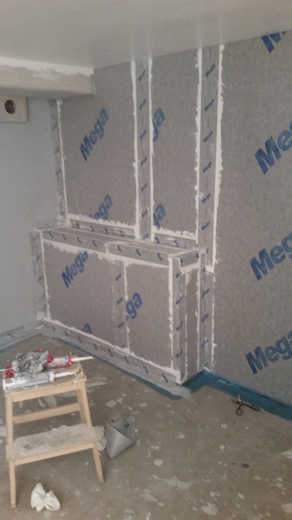

F Freddy_kruger #16 Medlem · södemanland · 706 inlägg 8 jan 2016 10:51 Freddy_kruger Medlem södemanland 706 inlägg 8 jan 2016 10:51 #16 Vad har du för takhöjd? Om trumman sitter högre än 220cm räknas den som tak! I tak behövs ingen våtrumsväv.
P Plupp 159073 #17 Anonym 8 jan 2016 11:11 Plupp 159073 Anonym 8 jan 2016 11:11 #17 Sitter dessvärre på en höjd på 180cm :/
P Plupp 159073 #18 Anonym 9 jan 2016 22:56 Plupp 159073 Anonym 9 jan 2016 22:56 #18 Snart klar med tätskikt. Fortfarande ångest för trumman Inloggade ser högupplösta bilder Logga in Skapa konto Gratis och tar endast 30 sekunder Inloggade ser högupplösta bilder Logga in Skapa konto Gratis och tar endast 30 sekunder
