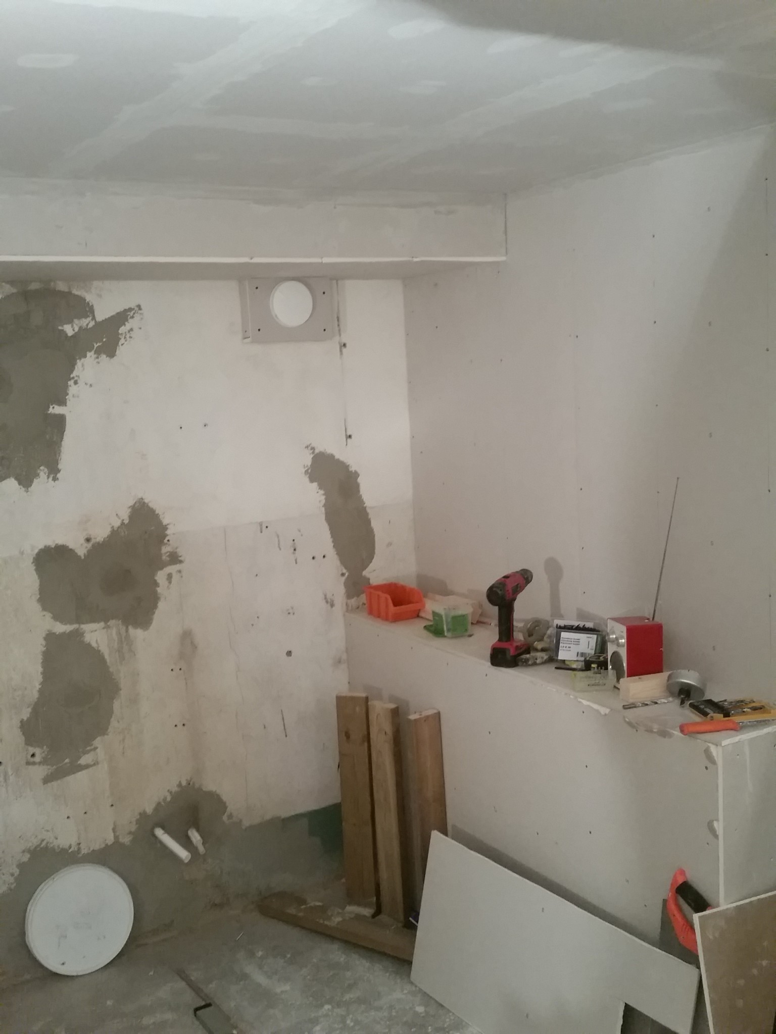

Hej! Byggt in rören som ni ser på bilden mot taket. Jag ska kakla hela badrummet men just trumman vill jag måla med våtrumsfärg.
Frågan är kan jag måla trumman med våtrumsfärg när jag lägger tätskiktsduk?
Du får lägga väv för målning där. Överlappa målningsväven ca. 5 cm under folien sen bara.

Så väven ska läggas först? Behövs ingen tätskiktsduk? Hur gör man i vinklar och skarvar?

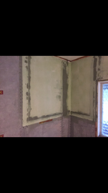

Jag la duk där kaklet ska va och sedan glasfiberarmerad väv för den målade delen, givetvis med ett tätskikt målarfärg-system.

enligt MVK's regler så la jag 3 cm överlapp. Funkerade skitbra, här med ett lager grön-gukka (målartätskikt 1, sen läggs en våtfärg på det som är bruten i rätt färg för mitt badrum), det gråa är våtrumsspackel som ligger under tätskiktet för att jämna ut ytorna i övergången ifall... något skulle synas. Allt med råd från fackman från firman jag bland annat köpt våtrumssystem ifrån.

Vi tyckte inte heller om väven så vi frågade firman om råd, de hänvisade till att de kör armeringsduk som ar avsedd för våtutrymmen, det FINNS! bara det att bvk och mvk inte tagit upp det.
När vi fråga om hur det klingar med reglerna så svarade de att det räknas som en avvikelse och är fullgott. Verkar vara ganska vedertaget inom kretsen.

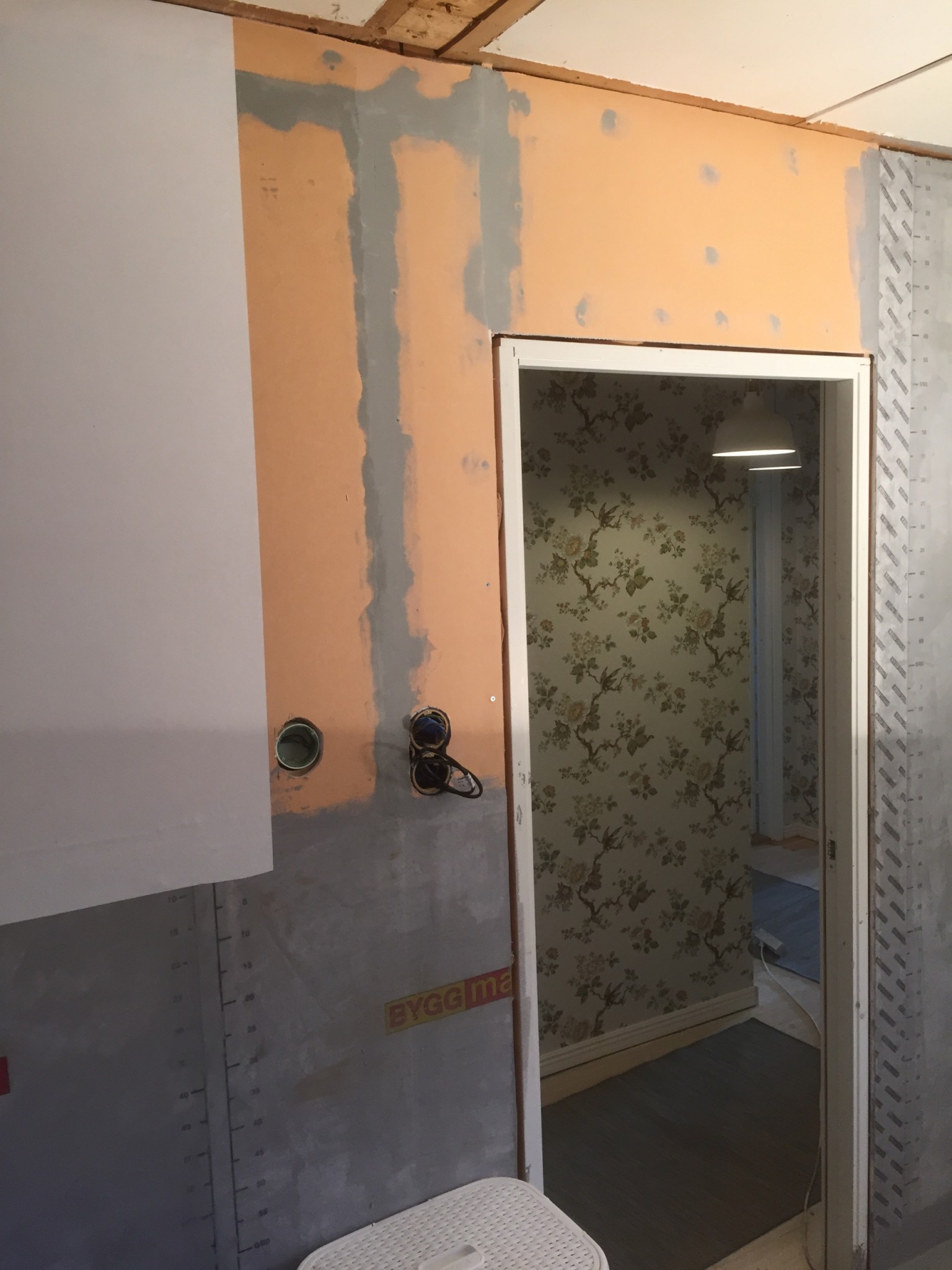

Vart hittar man armeringsduk?
Ringde gvk och dem sa gör som tillverkaren säger. Ringde Mapei och dem sa att om du inte lägger kakel så är inte systemet ett system längre :s han hänvisade till mvk.
Kan man lägga den här armeringsduken på duken eller lägga den direkt på gipset?
jaob

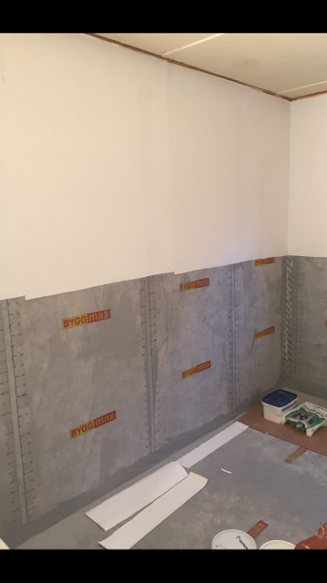

Först duk där du ska ha kakel, sen armeringsduk avsedd för våtutrymmen den är ganska tunn så se till att göra ett relativt bra arbete med gipset/skivorna bakom. Överlappande 3cm ner över duken. Sen på med måla-systemets gucka å sen våtfärg.
