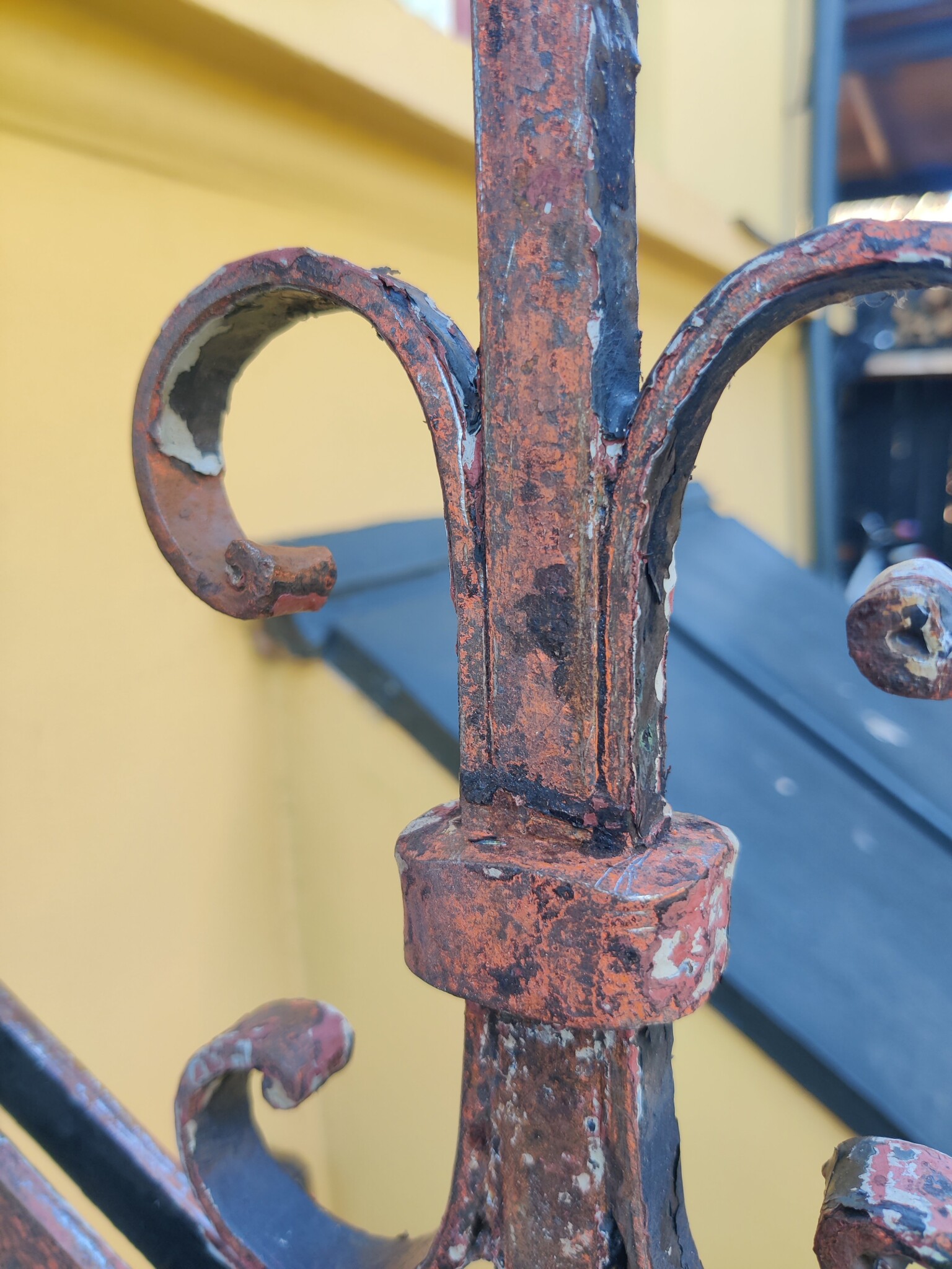

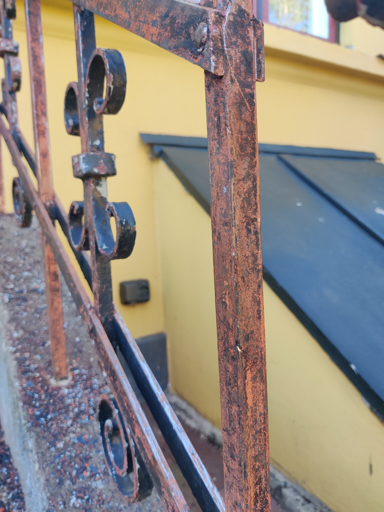

Har gett mig på att försöka måla om våra utomhus trappräcken, började med att skrapa bort flera lagar gammal färg och undrar om någon kan hjälpa en oerfaren husägare:
1. I första bilden ser man ett tydligt område med rostangrepp (kringlan till vänster), men jag är osäker om den ljusorangea missfärgning som syns på alla ytor är också rost som har utvecklats under färgen? Min sambo och en granne tror att det snarare är gammal färg?
Om det är rost, hur får man bort den - har försökt slipa manuellt utan effekt.
2. Någon som har tips om hur man får bort hårt sittande färg från de små ytorna mellan detaljerna? Har använt en skrapa men den kommer inte åt, behöver jag använda någon färgborttagare?
Tack för alla svar!

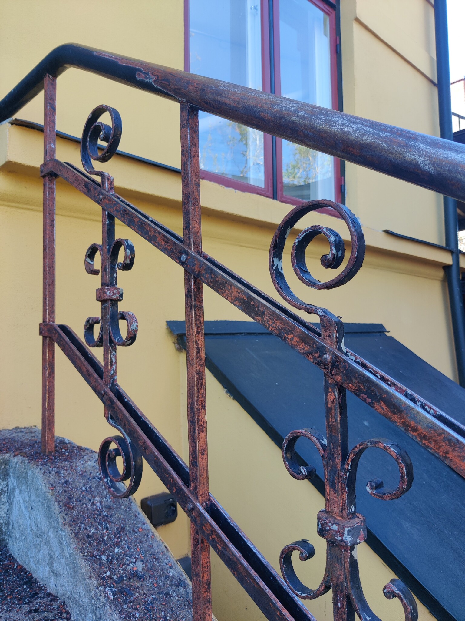

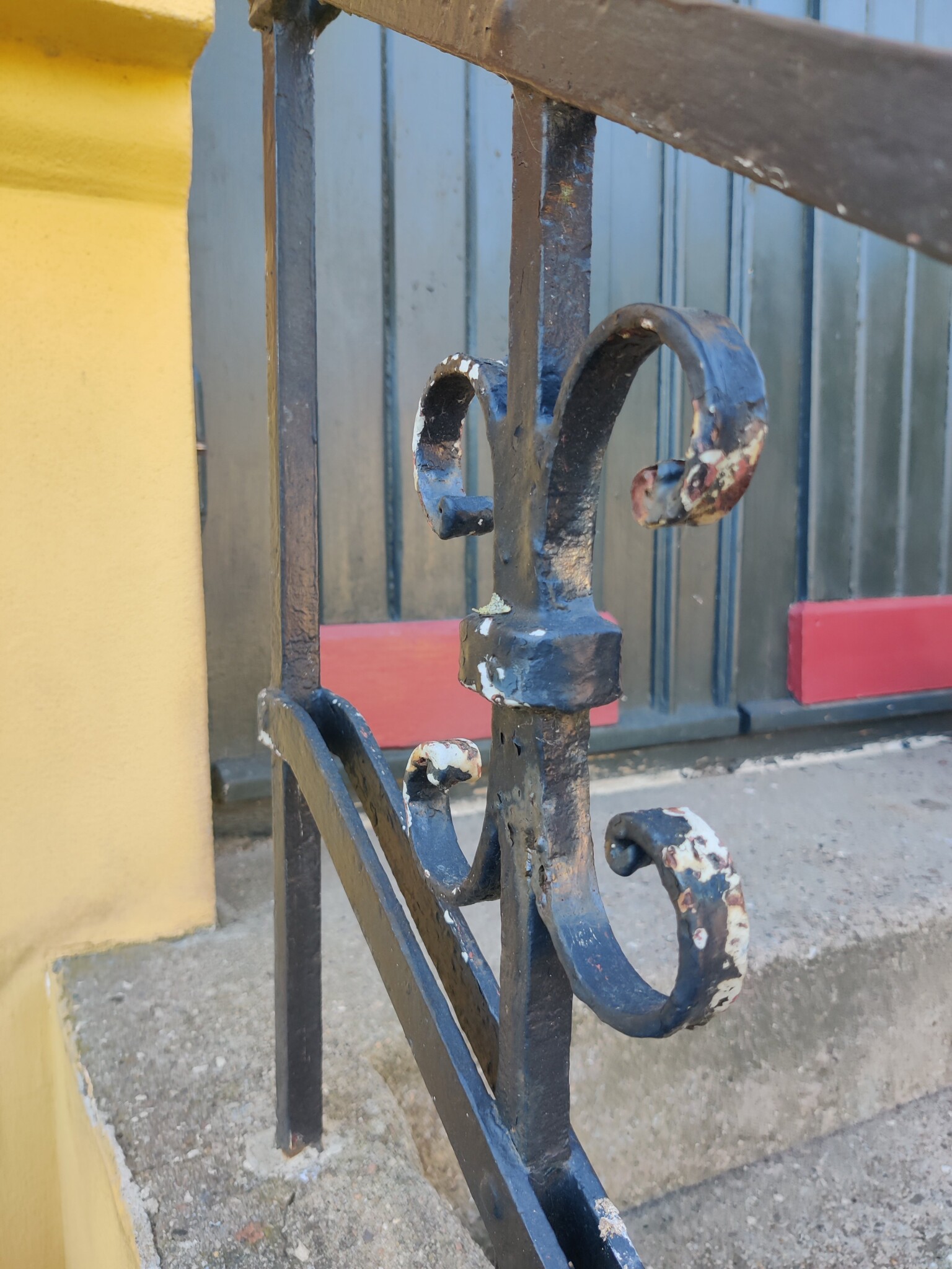

Såhär ser andra sidan ut som jag inte har börjat med än om någon är intresseradD DanTe12 skrev:Hej!

Bästa svaret
Du skrapar den lösa och eftersom du inte kan köpa det miljöfarliga blymönja så köper du istället Isotrol Klarlack Grund. Pensla på det även om det finns rost kvar, kemin låser rosten. Och sen målar du med en färg som är kompatibel med det Isotrol, t ex en plåtfärg som är baserad på alkyd eller en linoljefärg. Linoljefärg, mattas och kritar med tiden och håller i ungefär 10 år och sen får du upprepa processen. Gissningsvis börjar alkydfärgen flagna ungefär då också.

Först järnmönja som är nutidens miljövänligare motsvarighet till blymönjan och sedan linoljefärg grafit. När det börjar bli dags att förnya färgen räcker det med ett nytt lager av ytterfärgen om det inte slitits eller blivit skador går ner i rostskyddet under.

Vi har i helgen gjort i ordning våra trappräcken som är i galvat stål och dåligt underhållna, men dock inte så värst rostiga. Räckena är inte lika snirkliga och med smådetaljer, utan mest plattjärn och sedan runda spjälor emellan.
Jag körde av de släta ytorna med grovrengörare på vinkelslipen, mkt effektivt, och sedan körde vi stålborste, skrapa och smärgelduk omvartannat. Upplevde att jag blev lite irriterad i halsen vid vinkelslipskörning, så kanske borde ha haft mask egentligen.
Vi målade sedan med Bengalack, först grundfärg och sedan deras täckfärg. De har också en som kan målas direkt på rost, men den använde inte vi. Kan inte detaljerna kring kemin men kanske kan vara värt att kolla upp. Resultatet blev i varje fall bra, men det återstår att se hur nöjda vi är om tio år.
