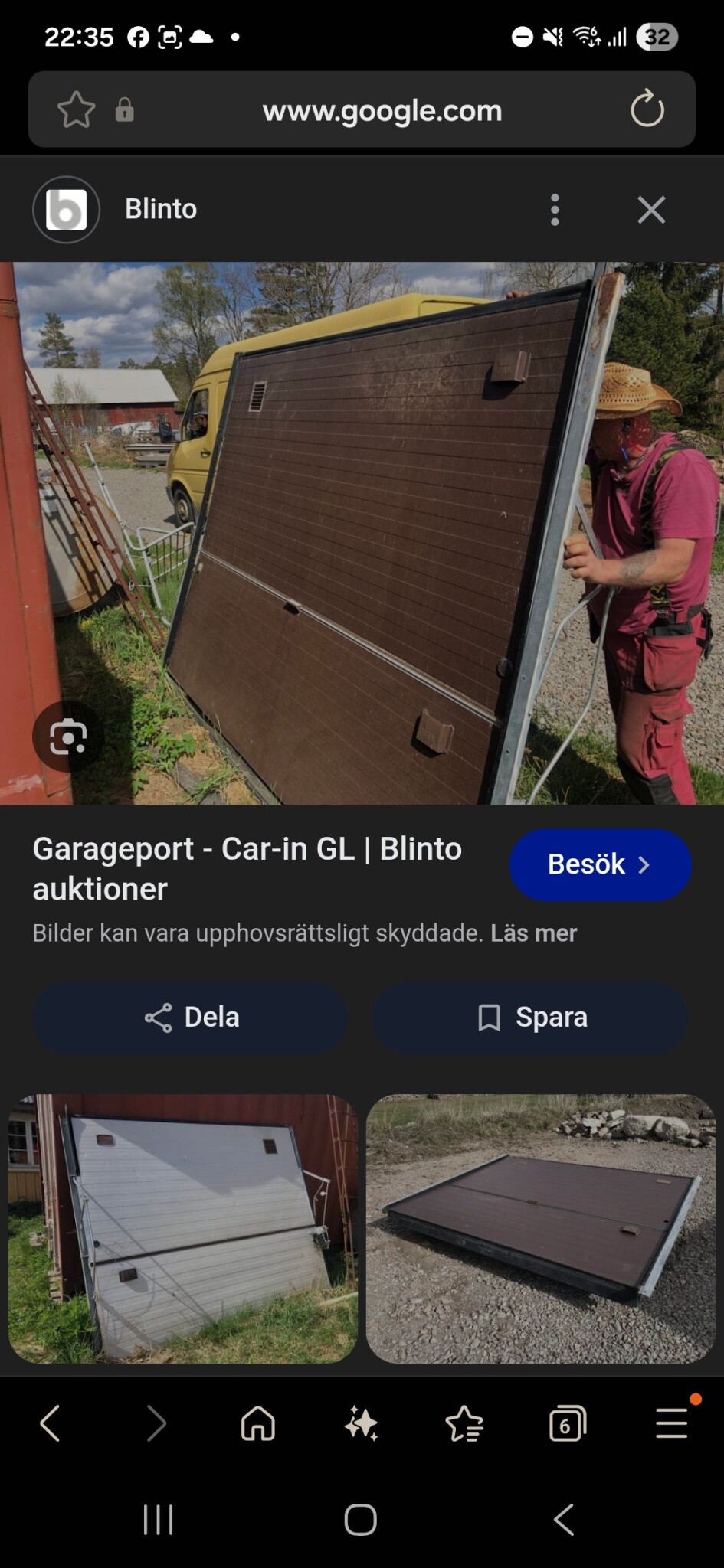

Har en brun car in garageport, se bild, som jag vill måla om. Har målat garaget i julas vita fasadfärg och vill ha samma kulör på porten. Hur går jag till väga? Vad för grundfärg ska jag ha och vad för typ av färg? Vad målar jag plastdetaljerna med?

Vad är porten gjord av och med vad tror du den är målad med?
Claes Sörmland
Är det bruneloxerad aluminium eller är det plastfilm på porten? Båda är problematiska att måla på men det finns produkter som borde fungera.
Plastdetaljerna skulle jag rengöra med aceton och måla med sprayfärg, först plastprimer och sen sprayfärg. Tål knappast slitage långsiktigt. Jag tänker på handtag i brun plast t ex.

Måla med en utvändig akrylatfärg behövs ingen grundfärg tvätta av o slipa lätt med en mjuk slipsvamp. Jag har målat mina portar med flugger fönsterfärg för över tio år sedan lika fina än har likadana Kar in som var bruna
