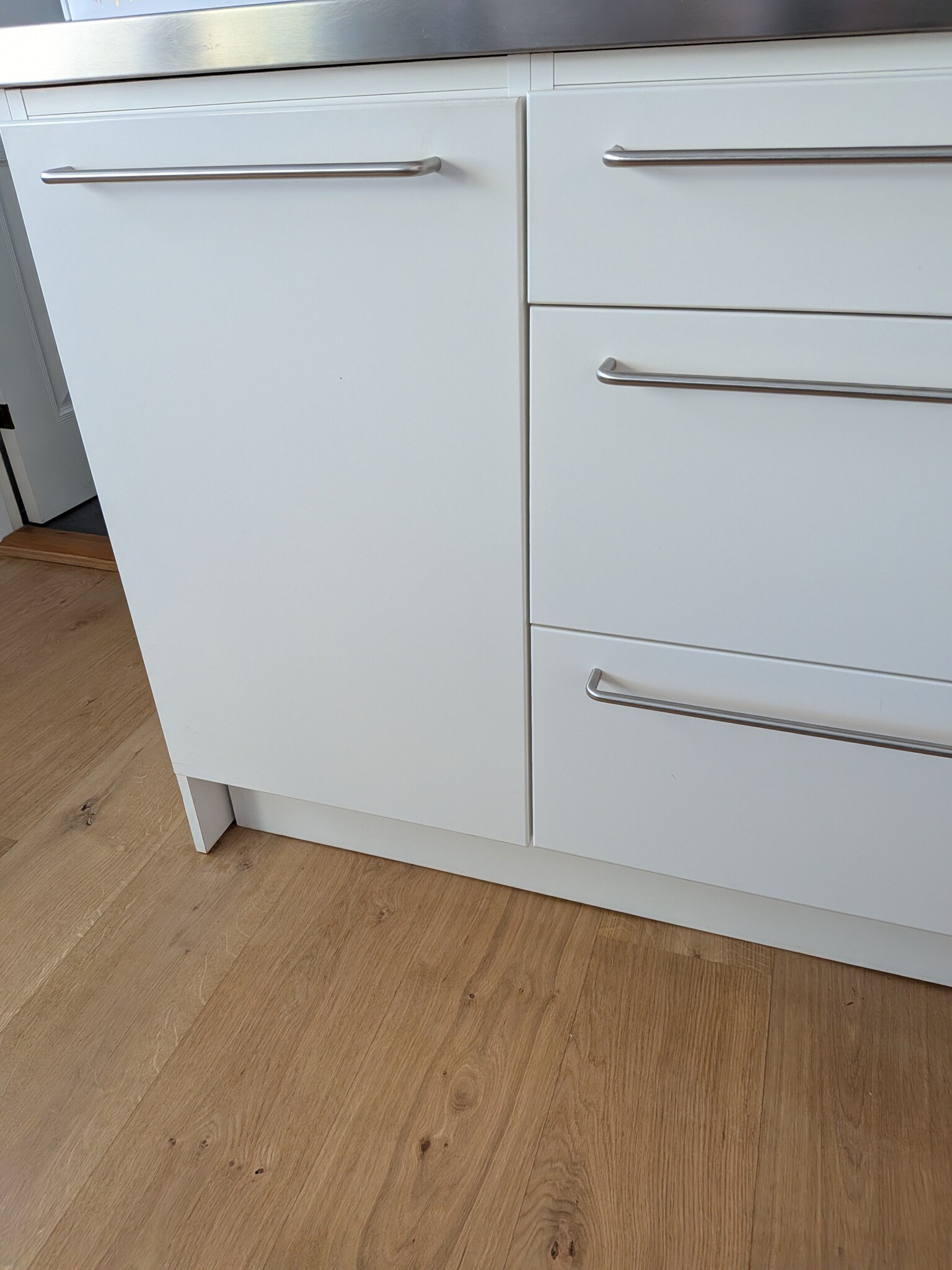

Färgen börjar bli sliten, dags att måla om med samma kulör.
Jag har en bandslip och en slipmus men tror inte jag klarar att slipa jämt med dom. Om jag förstår rätt behövs nån typ av excenterslip som jag inte har någon erfarenhet alls av.
Skall man köpa eller hyra? Det som finns på Hygglo i närheten är Bosch, AEG, Ryobi mfl med 125 mm skiva. Verkar inte vara så dyra maskiner, kanske bättre att köpa?
Målningen står frun för med liten roller och färg som flyter ut bra. Vi tar ut luckorna för enklare slipning och målning
Kom med tips för bästa resultat!

Excenterslip eller planslip borde gå bra. Jag har inte varit helt nöjd med min batteridrivna Ryobi excenterslip. Lite dålig fart och kort batteritid. Min Dewalt med sladd jag hade tidigare gillade jag mycket bättre. Titta på varvtalet. Högre är bättre. För övrigt håller jag med om att det där går bra att handslipa.
Edit.
Angående målning tyckte jag att jag fick bättre resultat med pensel än med roller på mina köksluckor. Inget av dem blir perfekt. Men jag tycker att penseldrag stör mindre än apelsinskalsytan.
