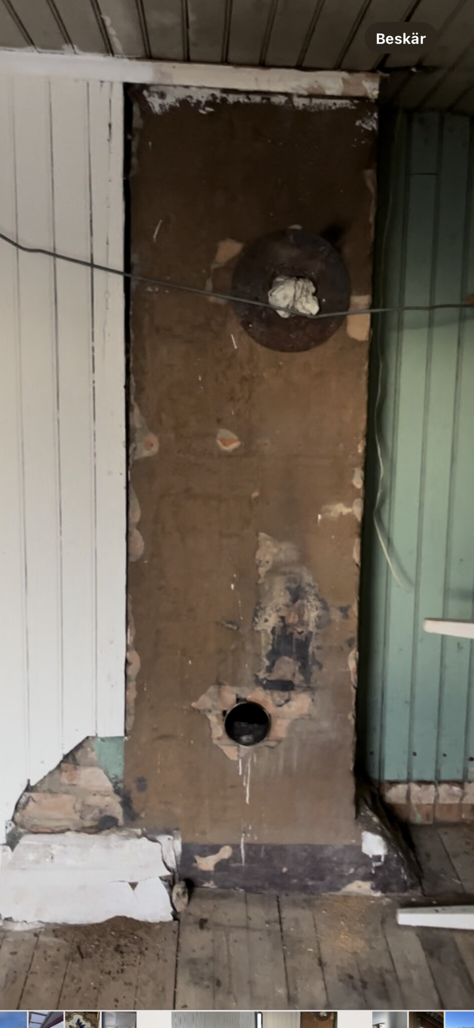

Murstocken på bilden ska inte användas. Tak, golv och vägg ska målas. Hur fräschar jag upp den enklast? Knacka bort gammal puts och måla på teglet (går det ens?) eller måla direkt på? Är inte jättesugen på att putsa om den.
  • Sliten murstock med bortnött puts, omringad av vit- och grönmålade träväggar och ett gammalt trägolv. Två runda öppningar syns på murstocken.
Jag tror att det är klart mer jobb med att knacka bort puts än att lägga på ett nytt lager.
Vi putsade om baksidan på vår murstock i sommarstugan. (Synlig i annat rum.) Vill minnas att det var gipsputs som vi landade i att använda. Det är rätt enkelt att putsa och ganska kul. Blir jäkligt snyggt direkt, gipsputsen är åt vit hållet.
I ditt läge hade jag. Knackat bort allt löst. Målartvättat noga, lagt på gipsputs, gjort snyggt med lämplig borste.
Sommarhuset74
Kom på att det nog var en primer innan puts som jag använde också.
