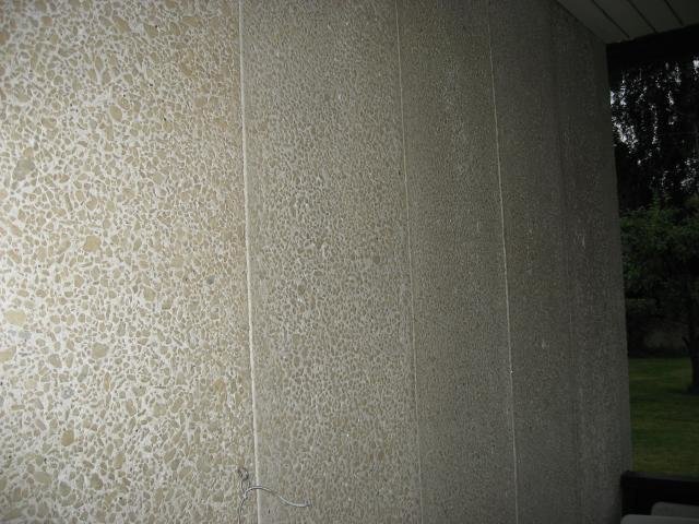

Vår fasad är uppbyggd med stora betonplattor från mark till tak. Dessa är av märket erbest ädelbetong. Är det någon som vet hur dessa är uppbyggda? Har själv sökt information men inte hittat något. Finns det någon på forumet som har kunskap eller kan ge förslag på lämpligt företag/person???
Vi hade tänkt att måla fasaden med någon lämplig färg. Finns det någon på forumet som kan dela med sig om egna erfarenheter när det gäller val av lämplig färgtyp för betongplattor med sten i???
bifogar bild på fasaden......

Hej Magnus,
vi har också ett hus från Teknikhus med ädelbetong-fasad. Om du har hört något från någon annan, eller har information om konstruktionen får du gärna höra av dig.
Mvh Åsa
Det ser ut som betong med frilagd (marmor?)ballast, borde inte vara några bekymmer att måla med silikatfärg.
