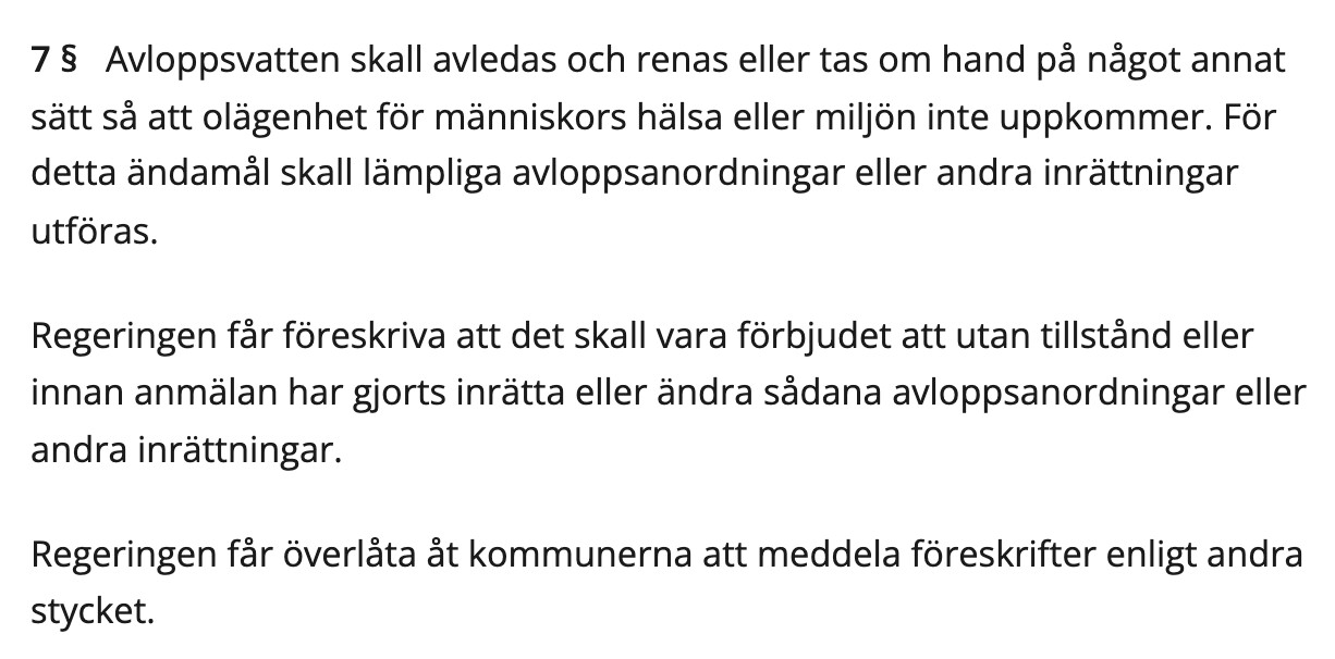

De allmänna hänsynsreglerna i 2 kap miljöbalken är det som gäller för verksamheten att vara verksamhetsutövare för ett avlopp.
Till detta kommer en särskild hänsynsregel för verksamhetsutövare av enskilda avlopp i 9 kap. 7 § miljöbalken:
Här ges också lagrummet för regeringen att via föreskrift lägga ett tillståndskrav eller anmälningskrav på avlopp. Vilket regeringen också har gjort.
Men i miljöbalken står det ju just bara om att inrätta eller ändra avlopp. Det står inte att det är förbjudet att använda det. Jag förutsätter då alltså att kraven enligt första stycket uppfylls av det svartbyggda avloppet.
Det är även där jag ser lite av en gråzon. Kommunen ger tillstånd till en avloppsanordning som uppfyller kraven när den inrättas, och rimligen även under x år efter det, men huruvida ett avlopp från 60-talet uppfyller kraven idag har inget med det eventuella tillståndet att göra.

Claes Sörmland
Har ett avlopp tillstånd så har det, även om det är gammalt. Då är det inget olagligt avlopp/svartavlopp.
Men de flesta fall vi pratar om här på BH är rena svartavlopp som har inrättats utan tillstånd någon gång bakåt i historien.
