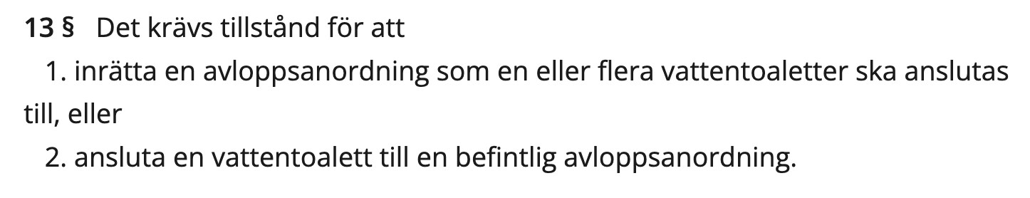

Jag skulle säga att avloppet varken är tillåtet eller godkänt om det nu saknar avloppstillstånd. Förordningstexten är tydlig:
Bild av svensk förordningstext paragraf 13, som kräver tillstånd för avloppsanordning och anslutning av vattentoalett.
Har man inte fått tillstånd har men en ett otillåtet avlopp, ett svartavlopp eller olagligt avlopp. Välj term själv.
Roger Fundin och 3 till
