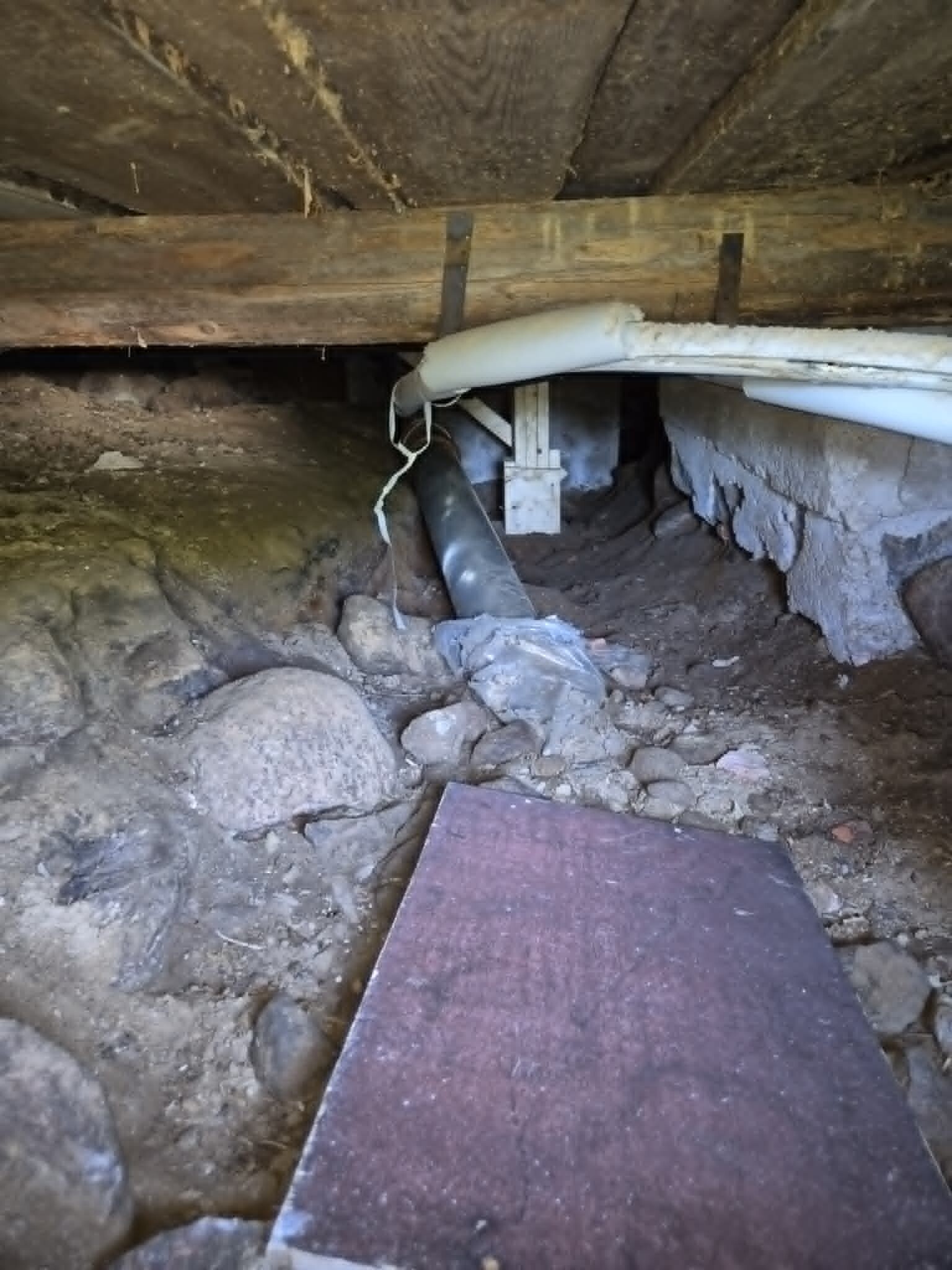

allt är bytt och kontrollerat under huset, enda som inte har kontrollerats är ca 2 meter rör som är under mark, som nämnt i posten så är trekammarbrunnen precis utanför köksfönstret. Så 80% av röret är synligt i krypgrunden innan den går ner under marken till trekammarbrunnen, därför är det logiskt att det är mellan trekammarbrunnen och röret som det är otätt och det kommer upp gaser etc som stiger upp i marken i krypgrunden och sedan upp genom golvet.

Luftningen har kontrollerats och rengjorts av rörmockare så bör inte vara något fel. Som sagt, precis allt har bytts och kontrollerats utom de 2 sista meter som är under mark under krypgrunden som går ut till trekammarbrunnen precis utanför huset.
Ang. Röret, mycket möjligt, jag vet faktiskt inte. Det luktar inte i diket vad jag kan känna.
Som sagt att lukt skulle sprida sig två meter genom mark in till krypgrunden låter för mig som väldigt långsökt.

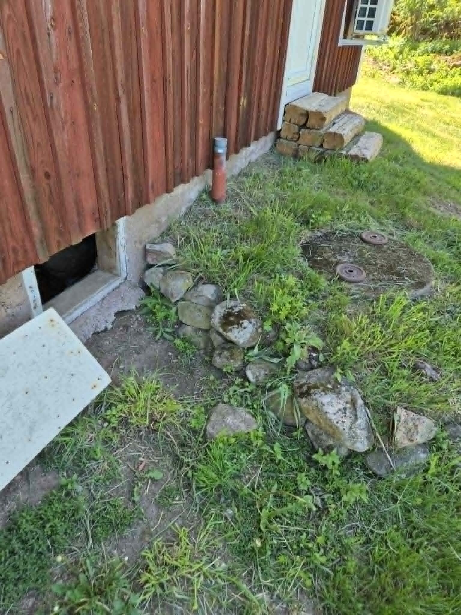

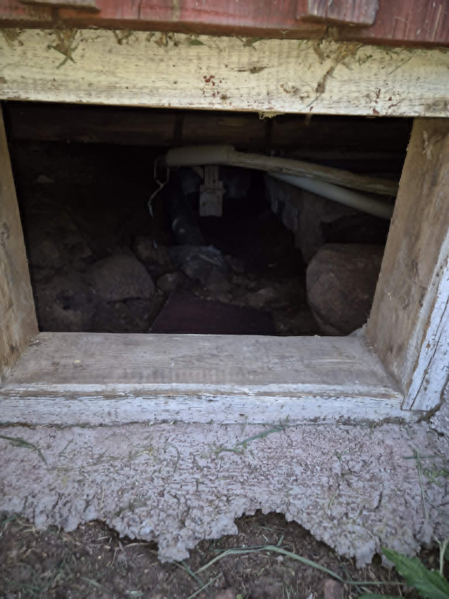

Lyfte på vattenlåset i golvbrunnen och kom en stark lukt av avlopp, så den verkar ju funka som den ska, kanske var den inte 100% ditsatt, hoppas jag satte den bättre nu :)
Men de största problemet är ju lukten som kommer upp genom golvet. Här är att par bilder som bättre visar situationen:
Här kan man se hur nära trekammarbrunnen är till huset. Det som sticker upp som ser ut som ett stuprör är den gamla avluftningen, vi har nu täppt för den (lukten var illa redan innan vi täppte för den så det är inte en orsak) och kopplat på luftning som går upp till taket istället.
I bilden på grunden är det alltså det gråa röret som går under mark det enda avloppsröret som inte är bytt. Det ligger ju ändå ganska ytligt med tanke på lutningen och hur nära brunnen ligger väggen.
