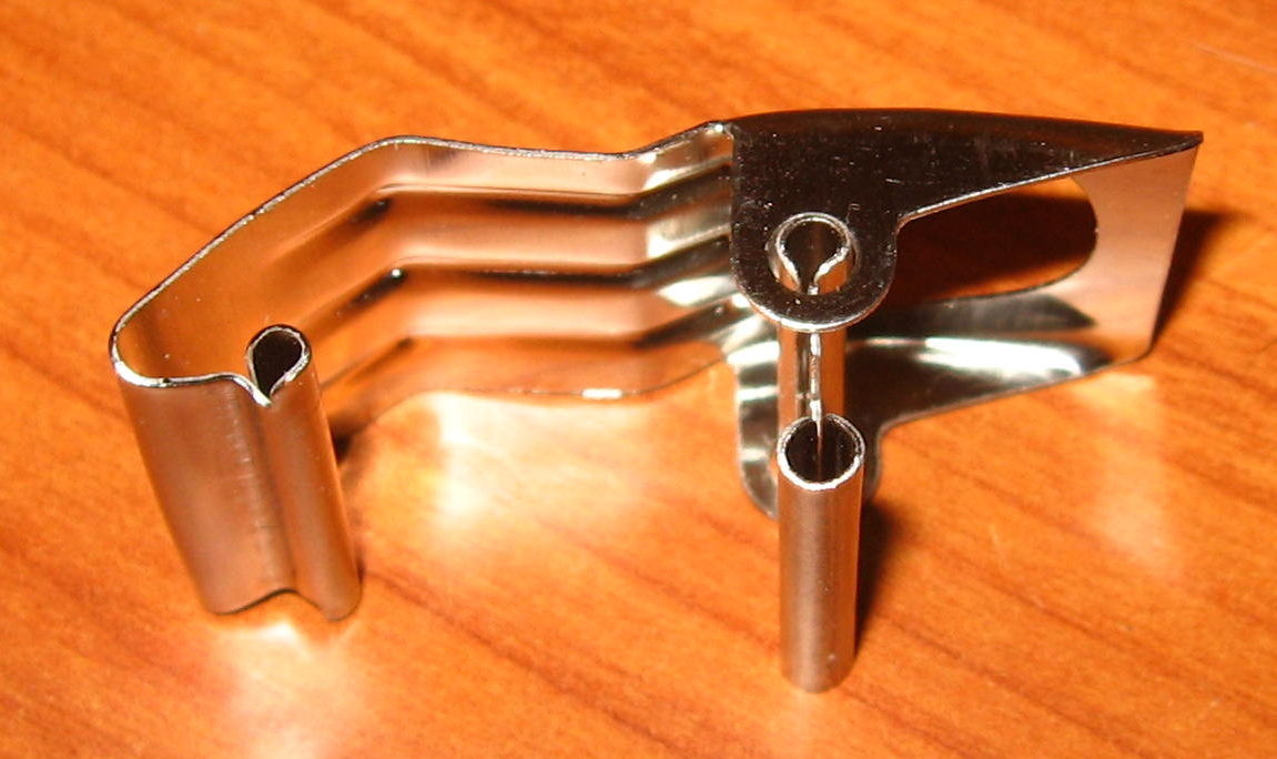

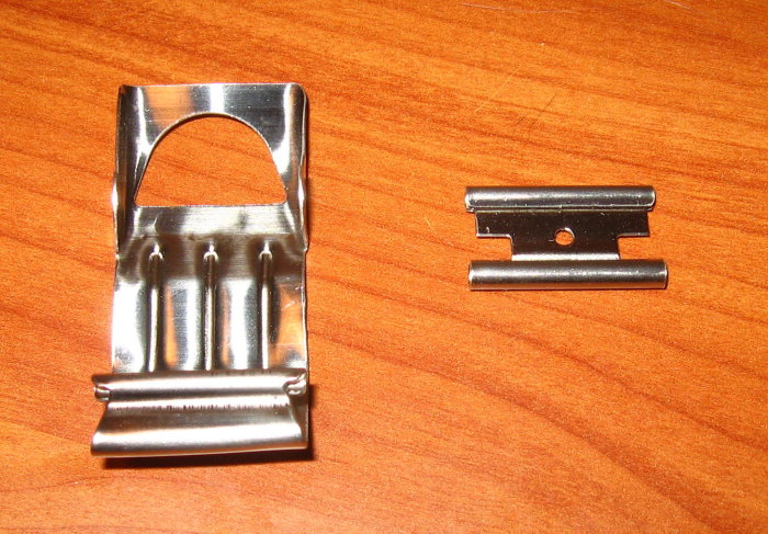

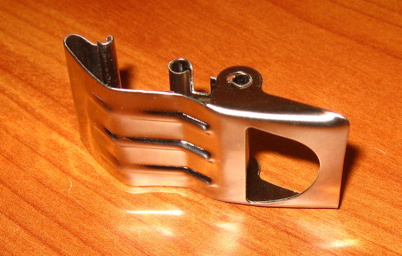

Har monterat ihop en armatur nu. Måste sånt här vara byggsatser?? Instruktionen är obegriplig, bara en massa små bilder och så står det "click" överallt. Det ska väl låta klick när man trycker ihop grejerna. Gick dock att lista ut hur allt skulle sitta, men hade hellre sluppit ett pussel.
Men som sagt. Spännena är riktigt usla. Tog lite bilder på ett av spännena. Två av spännena gick isär när jag skulle låsa fast kåpan. Syns på bilderna hur rejält byggda dom är. Inte.
Dessutom känns dom också obekväma att lossa. Det kanske är tänkt att man ska använda en skruvmejsel för att bända lös dem. ?
När man lossar dem är det dessutom lätt hänt att dom inte svänger undan nog mycket för att lossa själva kåpan. Om man då trycker bak dem lite mer, så lossnar de från plasten. Inte svårt att trycka fast dem men känns inte proffsigt.
Min gamla armatur (som det visserligen står ett E-nummer på, och troligtvis var lite dyrare) har spännen som både är bekväma att hantera, samt att de är rejält byggda och inte ramlar sönder i första taget.
Jag kommer att kontakta Granngården på måndag, för så här ska det ju inte vara. Nu valde jag ju bort Feltema för att slippa det värsta skräpet, men det här var inte mycket bättre.
I övrigt kändes det bra med T8-rör och HF-don. Synd att spännena är så dåliga. Visst skulle jag kunna montera upp dem och använda, för man byter ju inte lysrör så ofta. Men har dom fuskat så mycket med något så enkelt vågar jag inte fundera på vad dom snålat in på annat (exempelvis HF-donen).

En liten uppföljning på tråden.
Jag blev lat och orkade aldrig gå tillbaka med lysrören. Monterade därför upp lysrören (köpta på Granngården) i snickeriet. Som jämförelse monterade jag även upp ett T5-lysrör från Jula i ett intilliggande rum.
Efter att ha använt lysrören en hel vinter och vår vill jag ge följande betyg:
T8-lysrör från Granngården
- Värdelösa spännen, obekväma att lossa och går lätt isär. (Måste dock nämnas att spännena sitter fast, lossnar inte och man behöver förstås inte byta lysrör så ofta).
+ Lysrören tänder snabbt. Och då menar jag snabbt. Jag märker ingen som helst fördröjning efter att jag tryckt på strömbrytaren.
+ Bra ljus
Överlag är jag mycket nöjd med lysrören. Hade dom bara haft vettiga spännen hade det varit full poäng.
