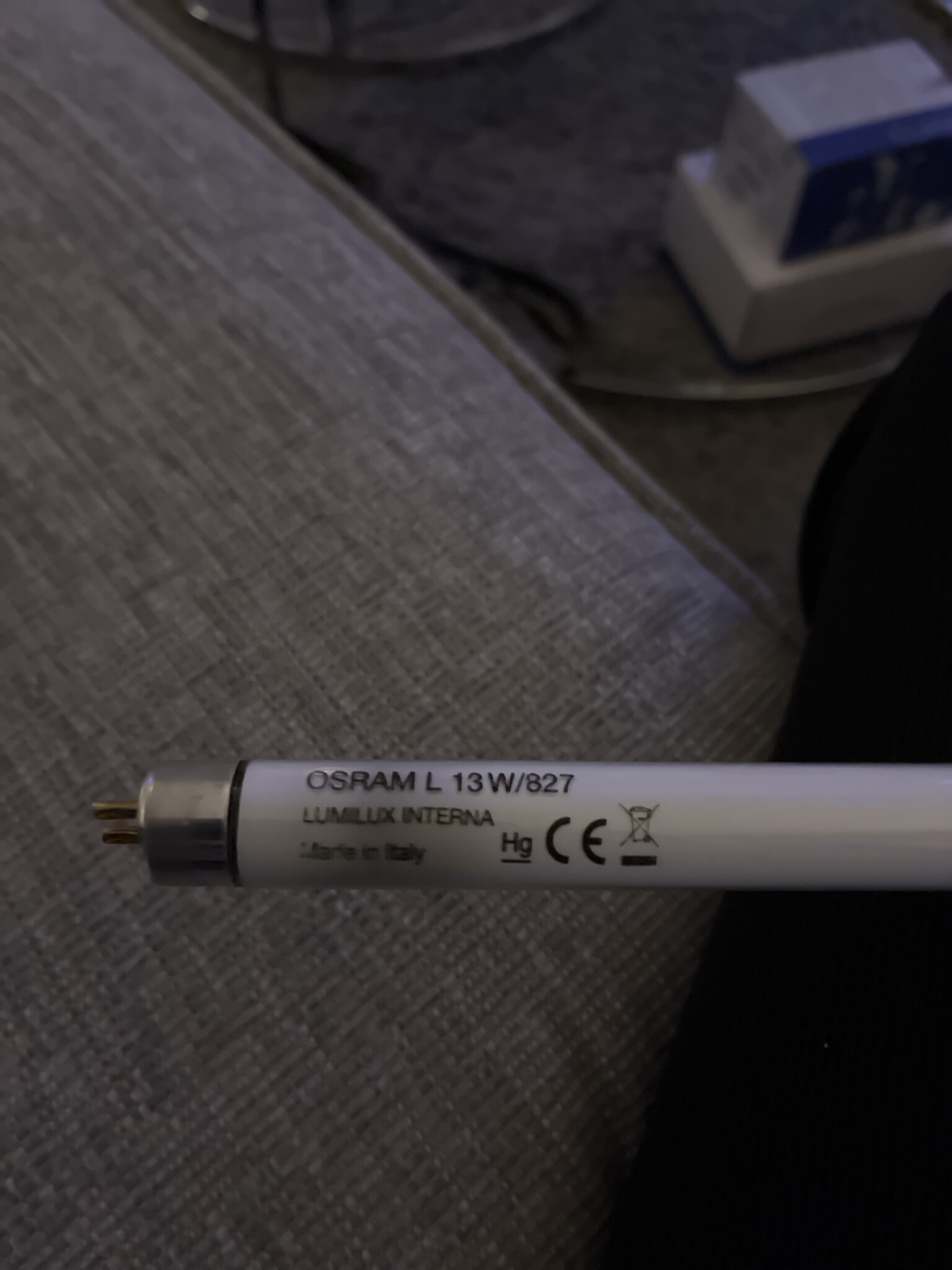

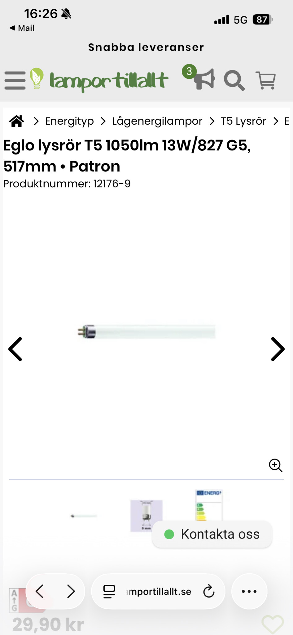

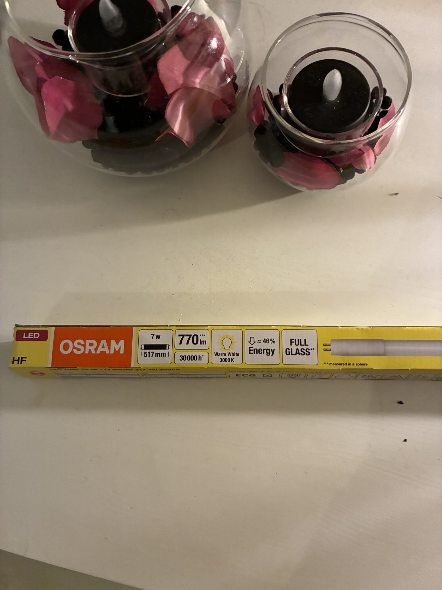

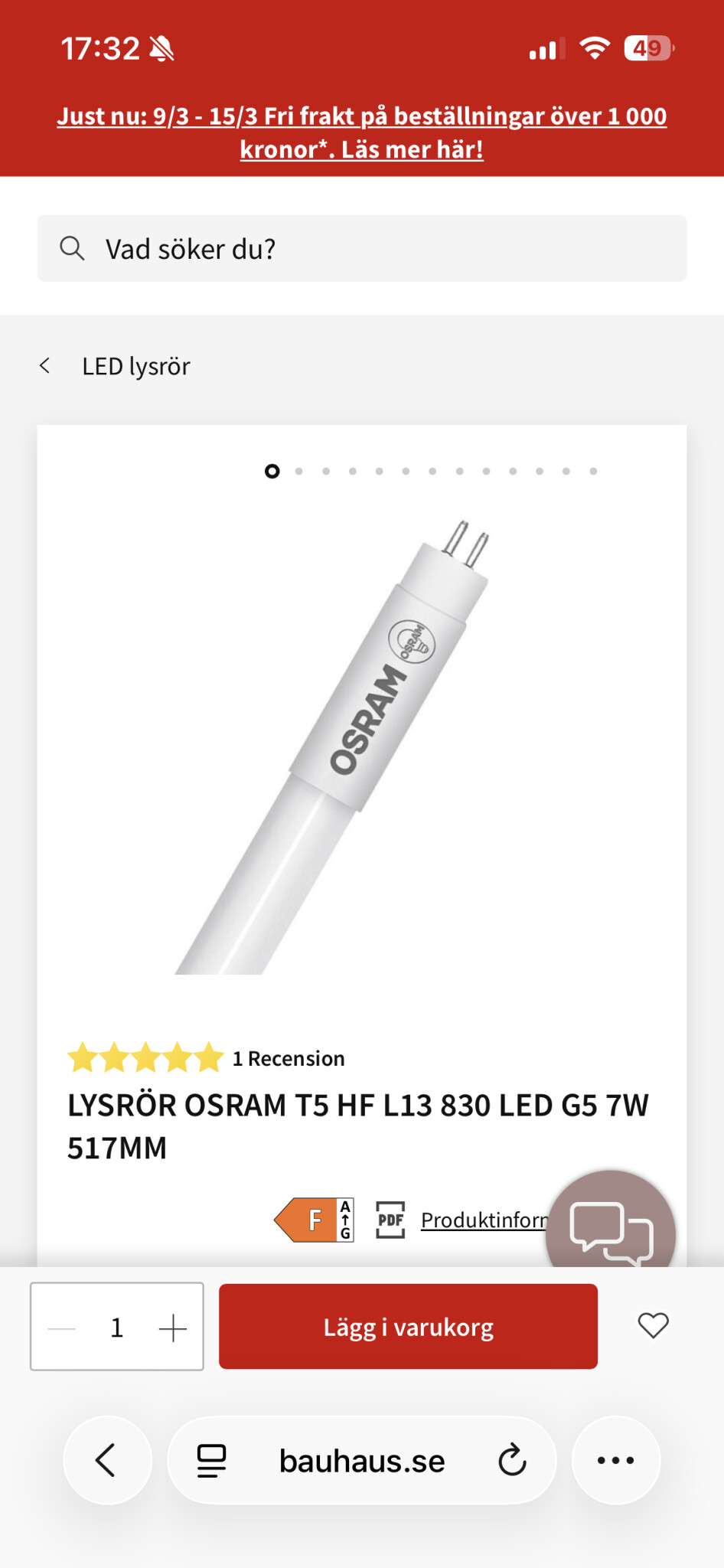

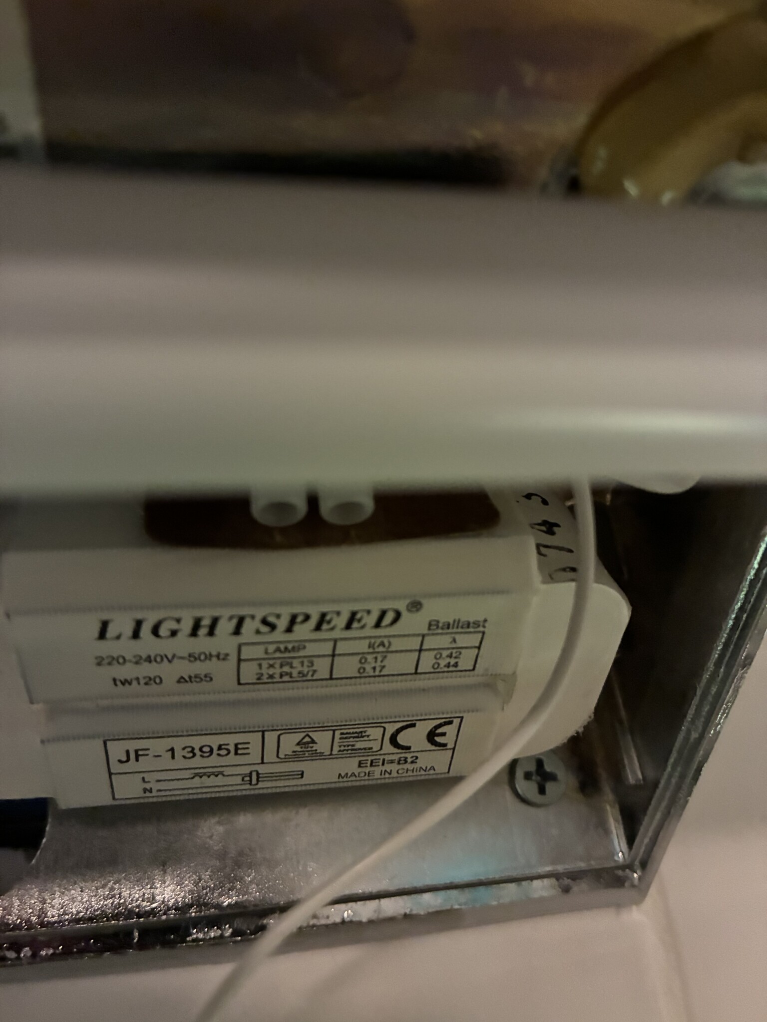

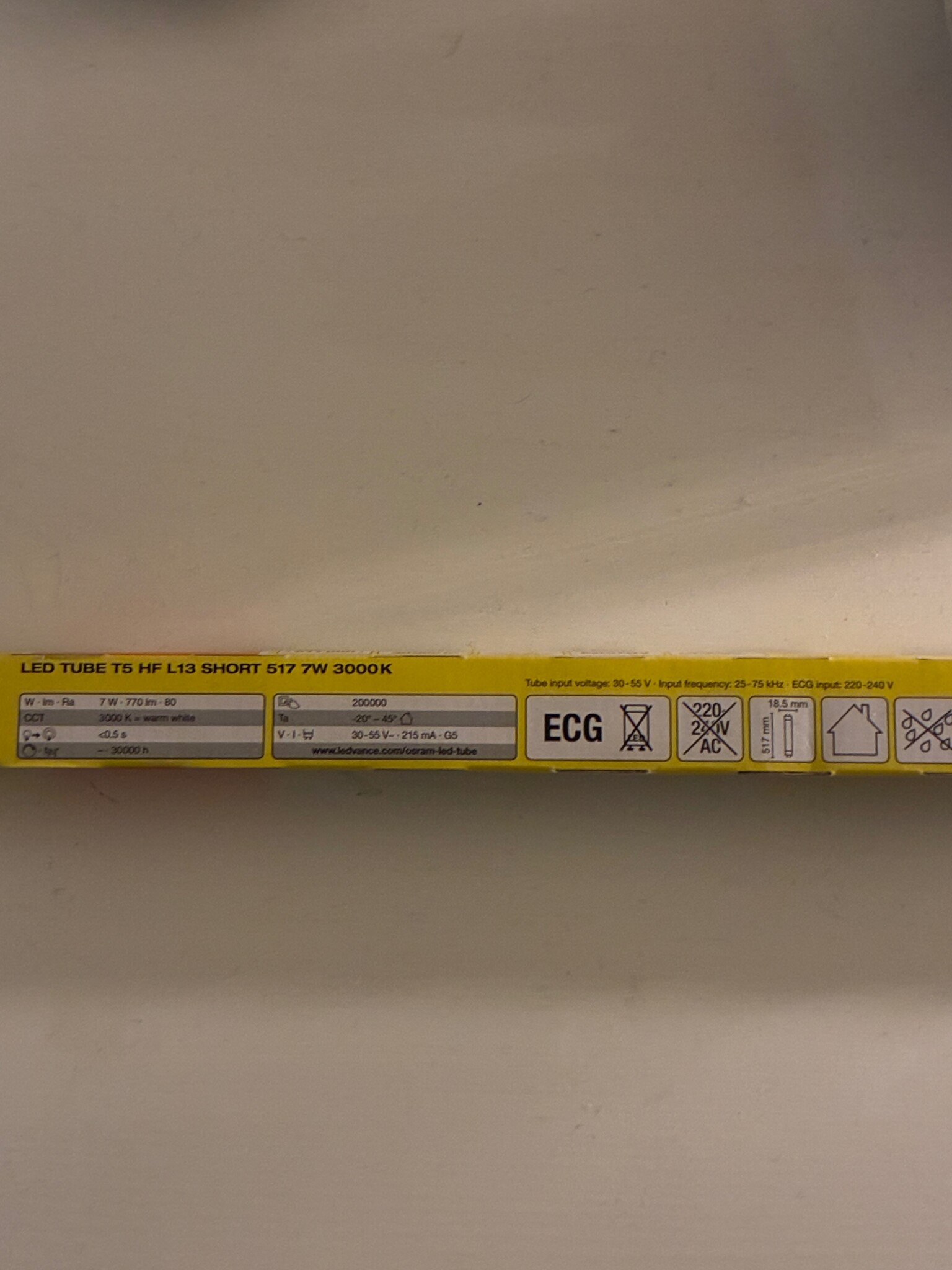

Hej, har en badrumslampa som fanns på plats när jag flyttade in. Tror att den är ca 10 år gammal. Nu har lysröret Bild 1: lagt av så jag behöver köpa ett nytt. Vill helst inte köpa ny armatur. Har köpt två lysrör hittills som inte fungerar. Bild 2 +3= Ett led- lysrör som aldrig tändes, det flimrade bara där glimtändaren satt. Blev då rekommenderad av en elektriker att köpa ett annat lysrör, Bild 4: 230 v som inte funkade men då fanns ingen glimtändare i för den tog elektrikern med sig, det stod dock att glimtändare ej behövdes. Nu har jag blivit rekommenderad att köpa ett lysrör Bild 5 som heter Eglo lysrör T5 1050lm 13 w/827 G5 517 mm. Patron. Mina frågor är: Tror ni att sist nämnda lysrör kommer att funka till armaturen? Kommer jag att behöva ha en glimtändare, vilken i så fall?

Det ser lite märkligt ut med ett t5-lysrör ihop med en konventiell drossel. Är det orginal? Led-lysör avsedda för HF-don kommer inte fungera.
Ja du, jag har ingen aning…. Är det gamla lysröret en T5 också? Jag vill helst hitta ett sådant som det gamla för det har ju funkat i flera år
Tack, det lysröret verkar ha utgått på Bauhaus där jag bor. Tror du att det är likvärdigt detta?
  • Lysrör av modell Eglo T5, 1050 lumen, 13W/827, G5 sockel, 517 mm från Lamportillallt.se med produktnummer 12176-9.
Ja, det borde fungera. Du kan mäta längden på det gamla lysröret så de är samma.
