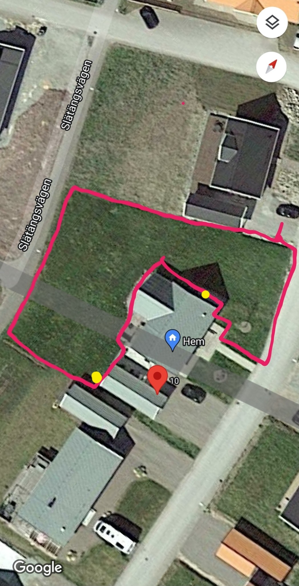

Har en gräsmatta på 1100kvm. Vart tycker ni man ska placera laddstationen? Vid de gula prickarna har jag tillgång till el. Hur vet man att den kommer klippa både framsida och baksida lika mycket?

Tror att båda startpunkterna skulle funka, men hade nog valt den i hörnet nederst. Laddstationen ska då vara vänd så att klipparen går ut uppåt i bild, längs med husen. Gör bara en yta, välj startpunkt några meter utanför laddstationen. Klipparen kommer absolut att klippa överallt på tomten.
