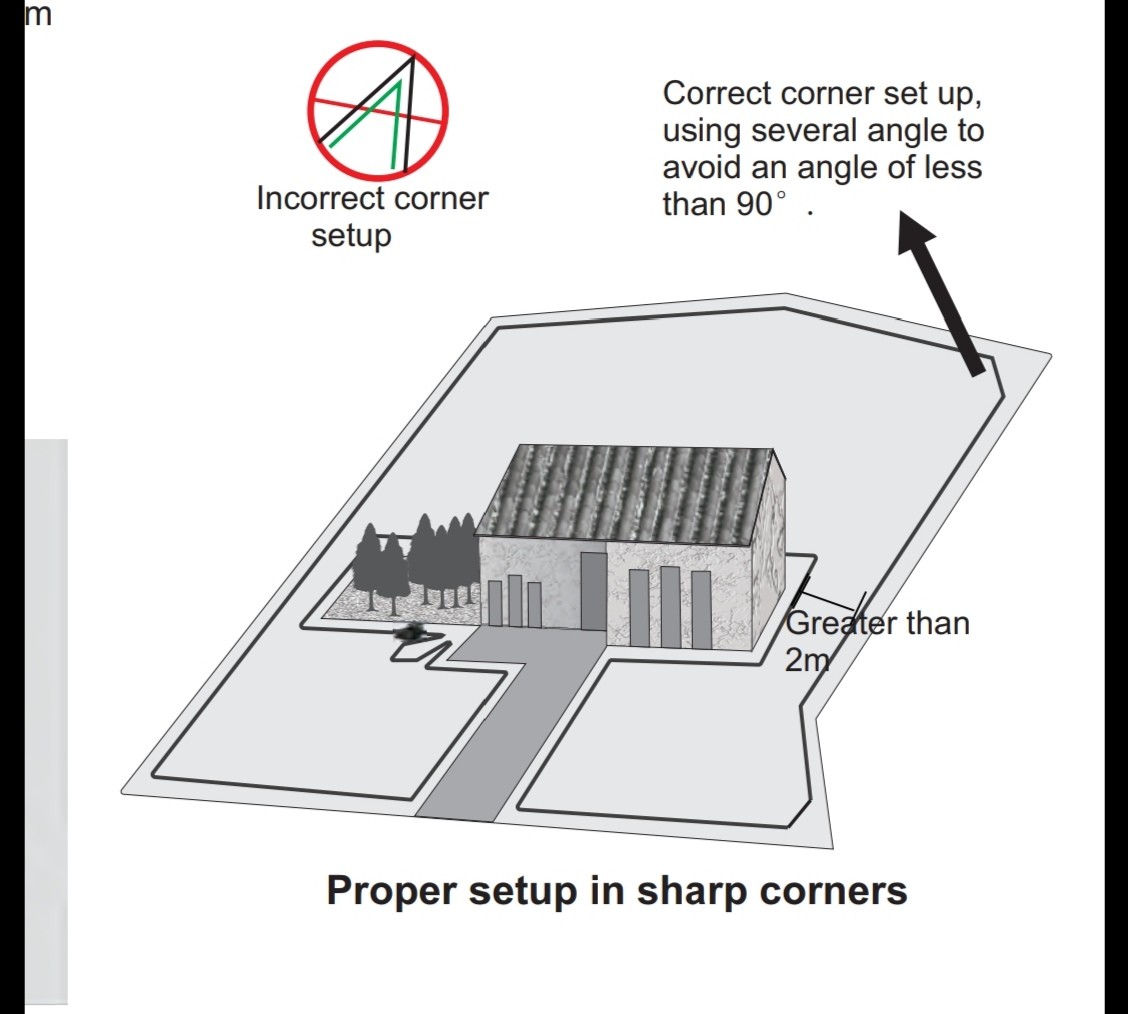

Men idag rullade den ut och körde igång med sin vanliga klippning. Som tur är var jag i närheten när den beslutade sig för att trilskas.
Den hade hamnat i ett innerhörn i altanen och försökte backa. Tyvärr var utrymmet bakom klipparen inte tillräckligt men det var inget som klipparen bryr sig om. Den försöker verkligen idogt och tufft att backa trots att det inte går. Det resulterar i att oftast lyfter sig ett bakhjul lite i den ände den tar emot och den andra sidan börjar jordfräsa gräsmattan. Efter en stund ger den upp, går fram 20 cm och gör därefter ett nytt försök i stort sett på samma ställe med samma resultat som ovan. Innerst mot altanen har jag lite grus och sedan tegelstensformade-stenar. Det som händer är att efter 3-4 försök har han grävt ned sig så långt i gräsmattan att klipptallriken drar emot stenläggningen vilket resulterar i ett enormt oljud och/eller får den tag i avgränsningskabeln och kapar den.
Detta är bara ett exempel på lägen som påvisar att jag inte kan lita på klipparen. Vad hade hänt om den gått utan att jag varit hemma?
Hörnet den fastnade i är hörnet där jag har min klipparladdstation och jag gissar att det är därför han kunde komma så långt in i hörnet innan den skulle backa.
Jag vet inte om man bara kan skylla på klipparen om den fastnar i ett hörn där den inte har plats att backa och vända. Man kan ju börja med att följa manualen angående min avstånd till saker. Min 2 meter står det i manualen. Det är nog med tanke på att den ska få plats att vända. Man får kolla lite hur klipparen beteer sig. Denna klipparen är ju väldigt "hetsig" i sina rörelser och åker rätt fort. Både på gott och ont. Senaste fw gjorde dock så den fungerar bättre kring gränskabeln.

Lugn o fin nu leiftintin. Måste säga att min klippare tuffar på fint nu. Tycker man lär sig efterhand och anpassar efter det. Att inte ha för vassa hörn där klipparen kommer in i en evighetsloop och tillslut kanske kör utanför begränsningskabeln, står ju faktiskt klart o tydligt i instruktionsboken. Man kan ju också förstå att det är en ganska hopplös situation att ta sig ur. Jag hade ett sådant hörn där klipparen gick ur två gånger.Sen jag rundade av det så har det funkat bra. När den gick utanför så stannade den efter max 1 meter. Bra.
