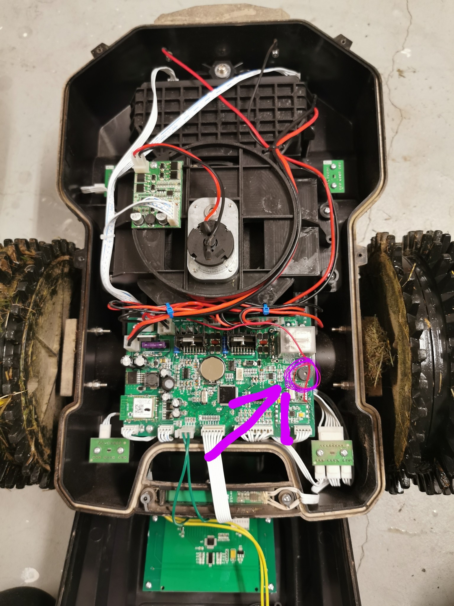

Nån som vet var ”högtalaren” sitter? Funderar på att sätta något som dämpar pipandet.
"högtalaren" eller buzzer sitter på moderkortet. Sätt en tejpbit över den. Se bild
Perfekt!

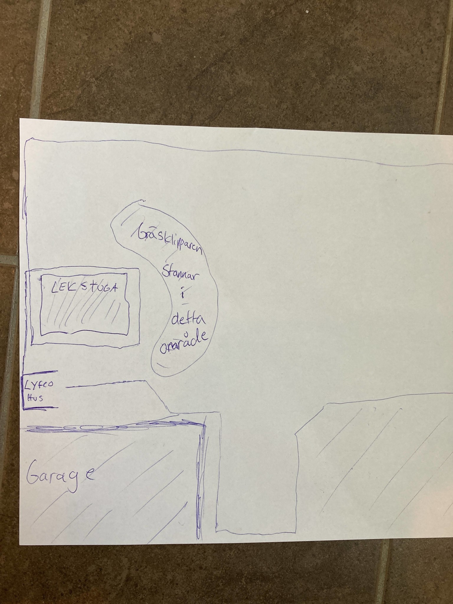

Nu till mitt aktuella problem, vid ett specifikt område stannar min lyfco 1750 ca 2 meter från kabeln och larmar typ "Mower outside working area, please check" eller nått sånt. Detta sker alltid vid typ samma område +- 5 meter. Nån som haft liknande problem eller kan tänka sig vad problemet är? Jag har grävt ner kabeln men har svårt att tro att det blev för djupt och att det skulle vara anledningen, och jag har aldrig märkt att den inte känner av kabeln och åker utanför liksom. plus att den inte stannar jämnt då den åker förbi där utan bara ibland.

Har du en ö i närheten eller en skarv på kabeln?
Har du en ö. Kolla så kabeln går åt rätt håll och att den inte är korsad.
Har du en skarv, gör om den
Thomas200
Ja jag har en Ö där faktiskt, vad menar du med korsad? Kabeln går bakom lekstugan (Ön) och sedan tillbaka till början av lekstugan, och sedan runt hela stugan fram till slutet av stugan, där det då alltså blir 3 kablar som möts (2 st som går bakom och den tredje som kommer runt stugan). Allting utan en skarv. Gjorde så eftersom gräsklipparn får plats att klippa en rad bakom lillstugan men det är för trångt för att kabeln ska kunna gå ifrån staketen till stugan och sedan runt stugan för att sen mötas i mitten bakom stugan, så som bilderna visar att man ska bygga en ö.
Känns lite konstigt för när jag har linjeklippning så fungerar det och den väljer att gå bakom stugan istället för runt den. Men jag har ju egentligen noll koll på hur robotarna fungerar. Tror du det kan funka om jag ändrar det och endast låter kabeln gå runt lekstugan och inget bakom?

Jag förstår inte riktigt hur du menar med 3 kablar.
Kan du försöka rita en bild hur kabeln är dragen?
Om den är korsad tror roboten att den är utanför. Se min bild nedan. Den undre visar var den kan vara korsad.

Haha kände att min förklaring inte var klockren. Ritar en enkel bild där strecken ska symbolisera gräsklippartråden så kanske det blir tydligare! Om jag förstod din bild rätt är det nog så att tråden är korsad. Har ändrat nu och tagit bort all tråd bakom lekstugan (växte knappt gräs där ändå märkte jag). Håller tummarna att det ska funka nu!
och det var ju inte riktigt 3 trådar, jag som tänkte fel
  • Enkel handritad karta som visar gräsklippartrådar runt lekstuga, hus och garage.
Det var lite lättare med en bild att se hur du mena. Men nu är jag rätt säker på att de fungerar utan stopp. Du är varken den första eller sista som råkar ut för det tror jag :)

Miramithe: Tack, nu har den inte stannat nått på några dagar, så det verkar fungera!

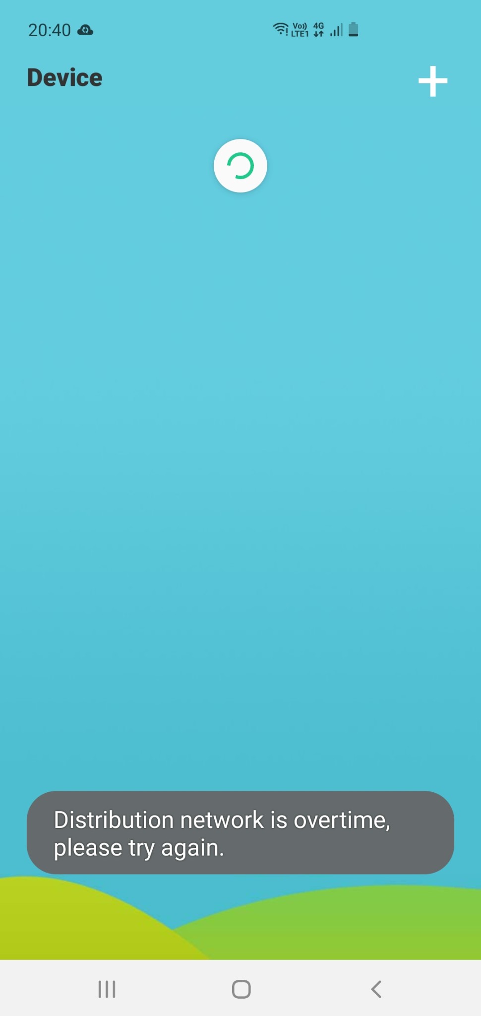

Jag har också problem med appen (android). Började med att uppdatera klipparens mjukvara till den senaste. Har sedan följt alla stegen så noga jag kan i telefonen men när jag kommer till "Device is configurating" och mätaren börjar närma sig 100% så hamnar jag tillbaka till startsidan och får något märkligt felmeddelande. Se bild. Någon annan som fått samma problem och kanske har en lösning?
  • Skärmdump av en mobilapp som visar felmeddelandet "Distribution network is overtime, please try again.
Jag hade liknande problem fast med iPhone. Mellan varje försök fick jag fabriksåterställa maskinen. Många försök men till slut funkade allt. Sedan dess kopplar telefonen upp direkt varje gång.
