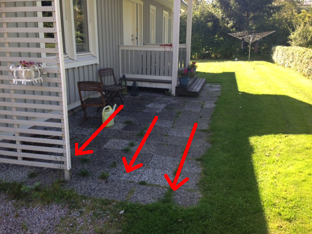

Ska snart göra en ny stensättning med 14x21 tumlad sten. Jag undrar om jag kan göra lutningen mot mig, ner mot singeln?
Annas blir de knepigt då gräsmattan ligger lite högre som ni ser på bilden ifall jag gör lutningen mot gräsmattan?
Eller kan jag lägga de innersta stenarna mot huset så att de lutar utåt och sedan ha ett fall bortmot mig där bilden är tagen.
Hur tycker ni man snyggast löser kanten mot gräset? lägga en tjockare sten så att de blir en kant mot gräset iochmed att gräsnivån är lite högre?
Varför lägga nytt, det är ju fint som det är ;)
Jag hade höjt vid grunden om det går, rekommenderad marknivå närmast grunden är dock 25cm, men tycker det ofta är mindre än så, och det ser så ut att vara för dig. Om det inte går hade jag höjt så det bli ett svagt fall från huset ut mot gräsmattan och lutat det så mycket det går mot gruset. Det blir hörnet grus/gräsmatta som blir lägsta punkt och hörnet grund/veranda som blir högst och där får du avgöra hur mycket du vill höja och det som avgör hur mycket fall du får om du inte vill röra gräsmattan. Har själv liknande förutsättningar och ska lägga sten nästa år. Funderar också på kanten mot gräset så det får någon som kan svara på :)
