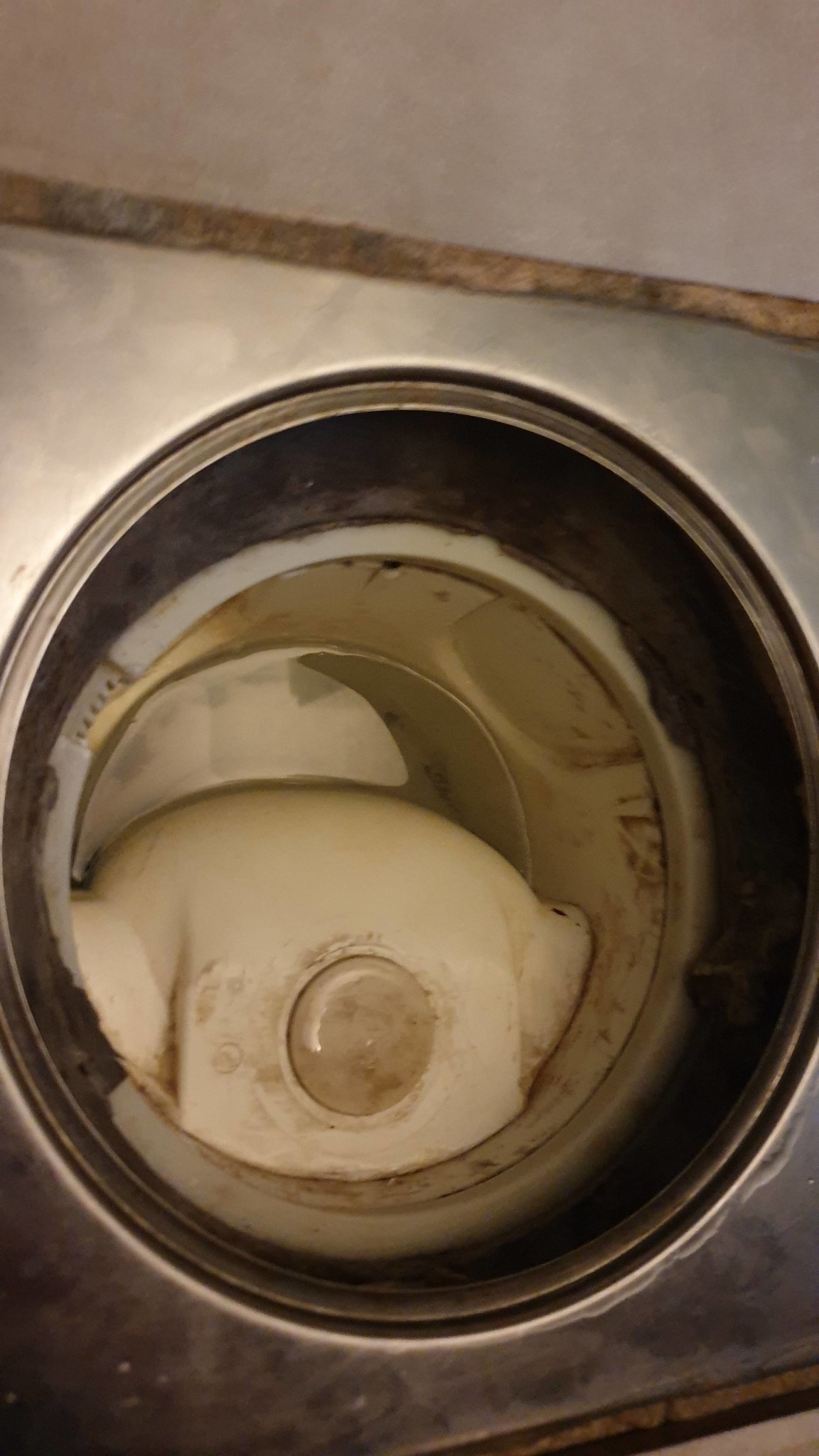

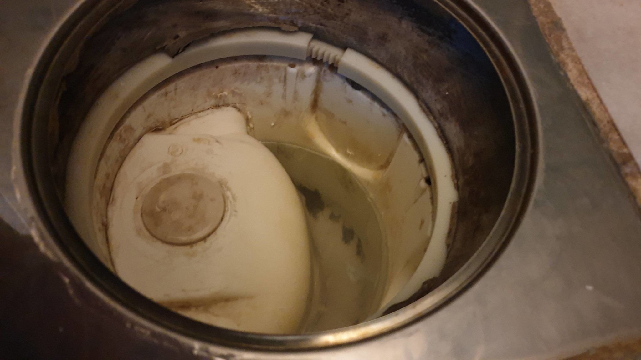

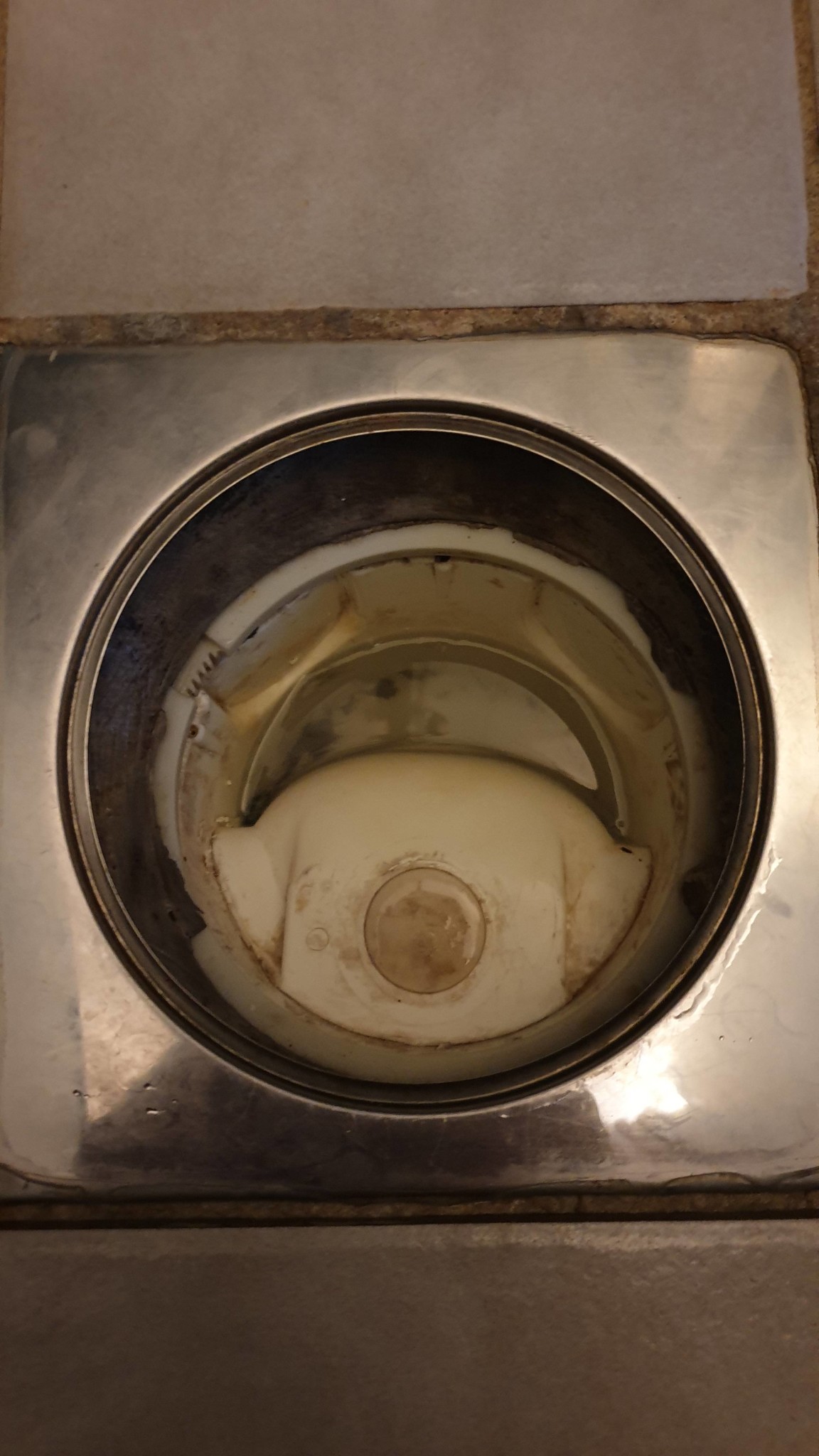

Jag har börjat få en otrevlig odör i badrummet och jag har lokaliserat lukten till golvbrunnen i duschen. Jag tänkte ta ur vattenlåset och rengöra det, alternativt byta det men jag begriper inte hur jag ska få ur det.
Bifogar tre bilder, ytterligt tacksam för hjälp.

Tror inte att det där är löstagbart men runda pluggen kan lossas för att spola rent.

Aha, okej. Ja, jag spolade ner där med duschen och det blev ganska rent tyckte jag, funderar på att beställa en ny sån där rensplugg, om det kan vara där lukt sipprar ut?

Ja är den otät så drar avloppslukten in för den sitter ju före vattenlåset. Du kan väl prova tejpa över med silvertejp några dagar och se om det blir bättre, men glöm inte bort att ta loss den sedan, klistret fastnar fruktansvärt fast själva ytterdelen av tejpen lossnar :)

Vad tror ni om att dra på en packning på rensproppen tills den nya har kommit? Jag beställer en hur som, den kostar 30 spänn.

Bra! Ja, det kan vara läckor runt om och innan man gör något drastiskt, är silvertejp super. Man har oftast undertryck på ventilationen i badrummet och avloppsstammen är ventilerad, så skitlukten sugs ju baklänges in i badrummet.:poop:. Om det blir bra med tätningen av silvertejpen, kan du ta bort den, tvätta rent i skarven ordentligt (torka torrt med ren aceton) och täta med våtrumstätning. Fråga på ditt byggvaruhus vilken tätning de rekommenderar. Verkar som om klämringen är i polyeten, så det måste tätningen klara.
