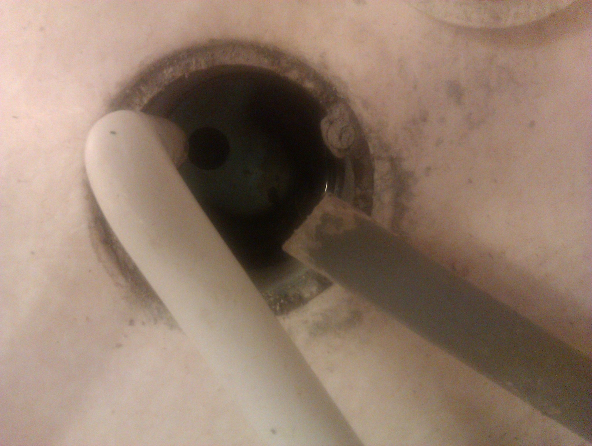

Vad problemet är att det hela tiden luktar avlopp ur brunnen under tvätthon. Har tittat i den och den ser ren ut, vattnet rinner undan snabbt. Vad är det som kan få det att lukta avlopp?

Hur är dte med vattenivån i brunnen, sitter insatsen där eller har den "försvunnit"?
Om vattennivån i brunnen är OK direkt efter att man spolat vatten i brunnen, men sjunker så kan det antingen vara en läcka i brunnen, eller ett stopp någonstans som gör att avluftningen av avloppet inte fungerar som det skall, då kan vatten sugas ut ur brunnen när man ex. spolar på en toalett någonstans.

Vattnet stiger ju till typ halva brunnen när man spolar sedan sjunker det undan så att brunnen nästan är helt torr det ansamlas bara lite ute i kanterna.
Den enda synliga skillnaden som jag kan se mellan brunnarna är att brunnen i duschen har ett vitt lock för ett hål i brunnen, medans den brunnen under tvätthon har detta hål öppet.
Kan det vara det som spökar?

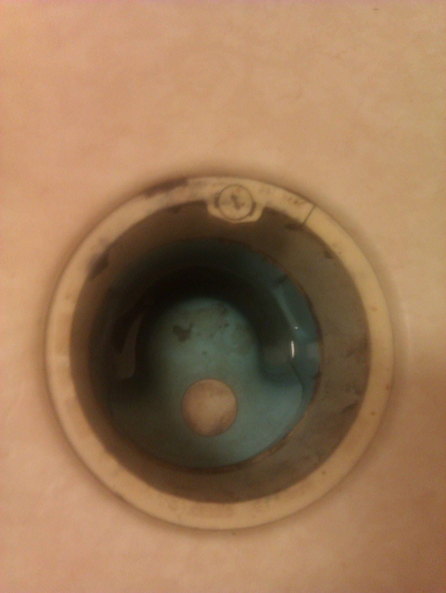

Golvbrunn som är ok alltså den vid duschen
Golvbrunnen som luktar avlopp. Det grå röret tror jag kommer från tvättmaskin och det vita är från tvätthon. Det låter lite ihåligt när man spolar vatten i denna brunnen.

Det ser ut som man ser utloppshålet i botten. I så fall saknas hela insatsen. Det skall sitta en insats med vattenlås där det blir vatten stående dom bildar en "propp" mot luften från avloppet.

fats när jag tittar på den andra bilden också så blir jag osäker, det kanske bara fattas en rensplugg.

Brunarna ser exakt likadana ut hempularen enda skillnaden är den där vita locket.
Kan man köpe en sådan var som helst och bara sätta dit den då?
Som redan sagts, det är renspluggen som är borta. Hade samma problem själv i tvättstugan. Jag lyckades inte hitta till min brunn så det slutade med två större plastbrickor, en rostfri skruv med mutter och silicon.
