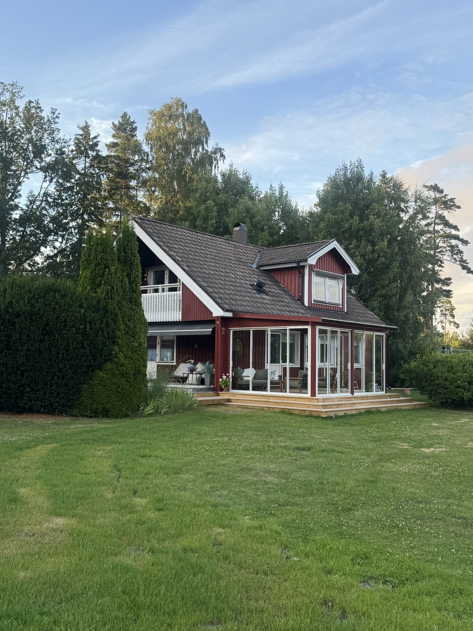

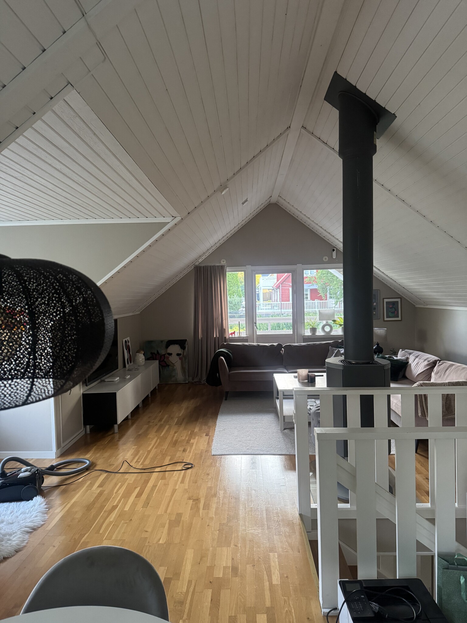

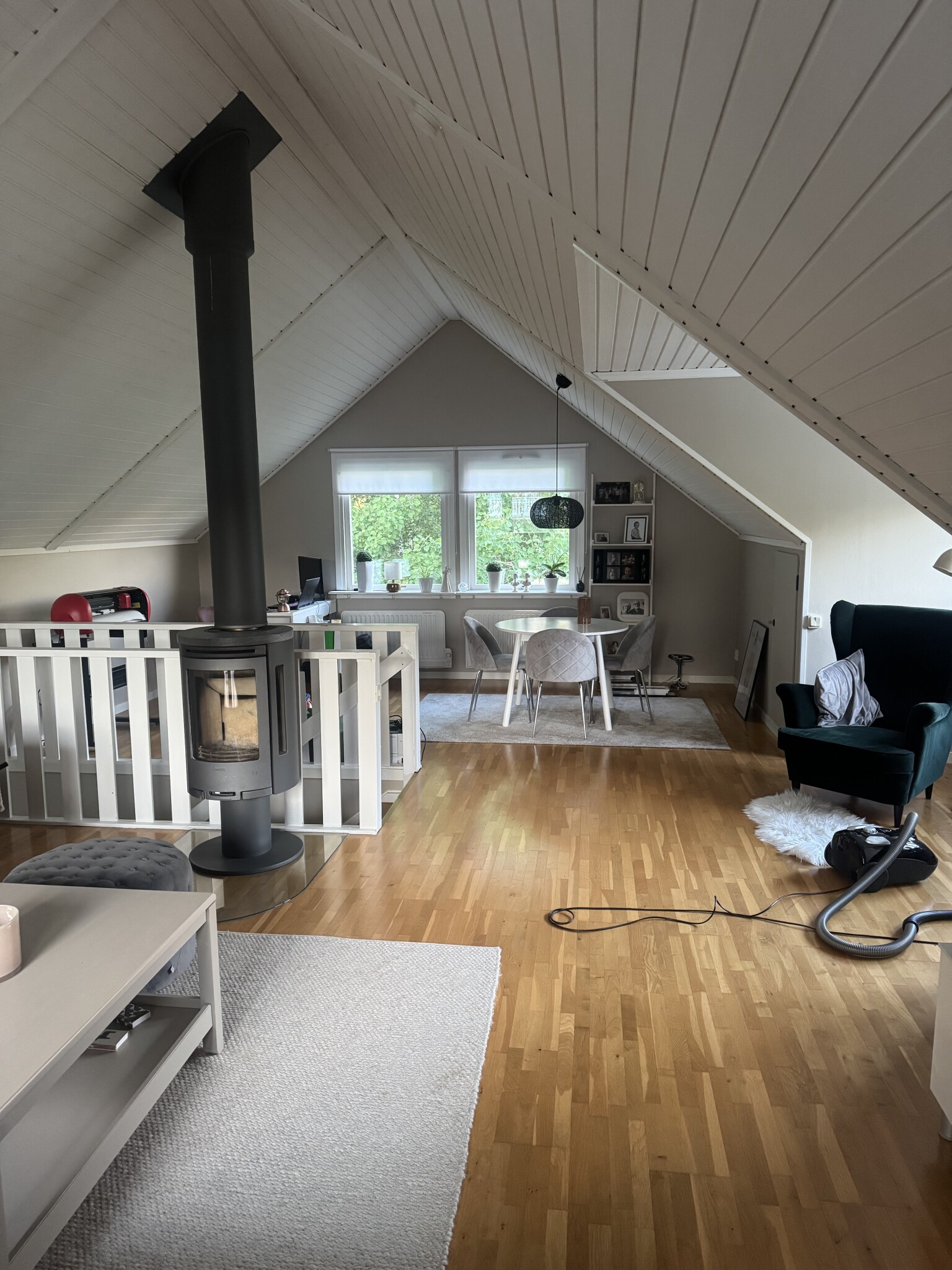

Hej! Har en kåk/stuga byggd under 1979 121kvm med ett ryggåstak på övervåning. Nedervåning har spaltventiler i nästan alla fönster och mekanisk frånluft i kök,grovkök,toa och badrum.
Övervåningen har 1st spaltventiler i 1 av 6st fönster.
Såklart förstår jag att det blir en varm övervåning men bör det inte vara någe mer ventilation här och isåfall hur, fler spaltventiler eller ventiler i vägg så nära nock som möjligt?

Ventilation i all är men om du räknar lite så ser du att du måste ventilera typ korsdrag för att sänka temperaturen överhuvud taget.
Jag har ett gammalt hus från 50 talet och det som gjort absolut störst skillnad på innomhustemperaturen på sommaren är moderna 3 glas fönster. Ventilation har man för att få ett friskt hus och för att de som bor ska få syre. Viss effekt ger ventilationen men då måste den ventilera bort mer än tillförd energi samtidigt som Delta T minkar ju närmare utomhus temperatur man kommer.
