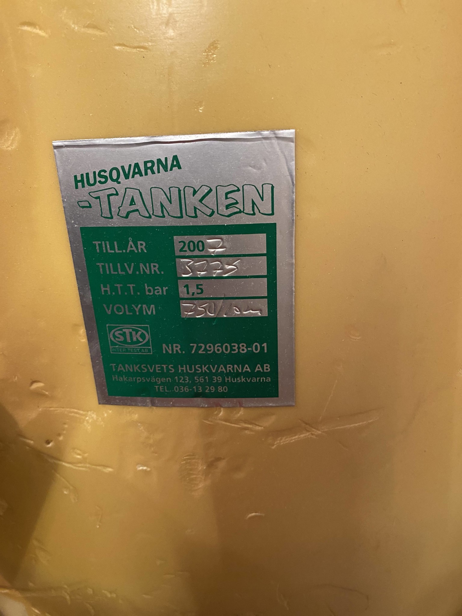

Kan ju bara säga vad min ack är godkänd för, 1,5 bar

För att bli godkänd för 1,5b krävs ett provningstryck på 1.43x1.5bar. Det blir styvt över 2.1bar.
Och att byta säkerhetsventil till en 2.0 innebär inte att det kontinuerliga trycket ligger på 2.0 bar.
O
Och jag skulle vilja se vilken säkerhetsventil du använder till en tank som är klassad
Pn1.5
O
Och jag kan då även säga att om det finns saker i systemet som är typskyltat till max 1.5bar så skall det naturligtvis följas... Men det är extremt ovanligt att någonting inte klarar 2bars säkerhetsventil.
Jag ska kolla upp allt jag kan ikväll och gör sedan ett nytt inlägg.

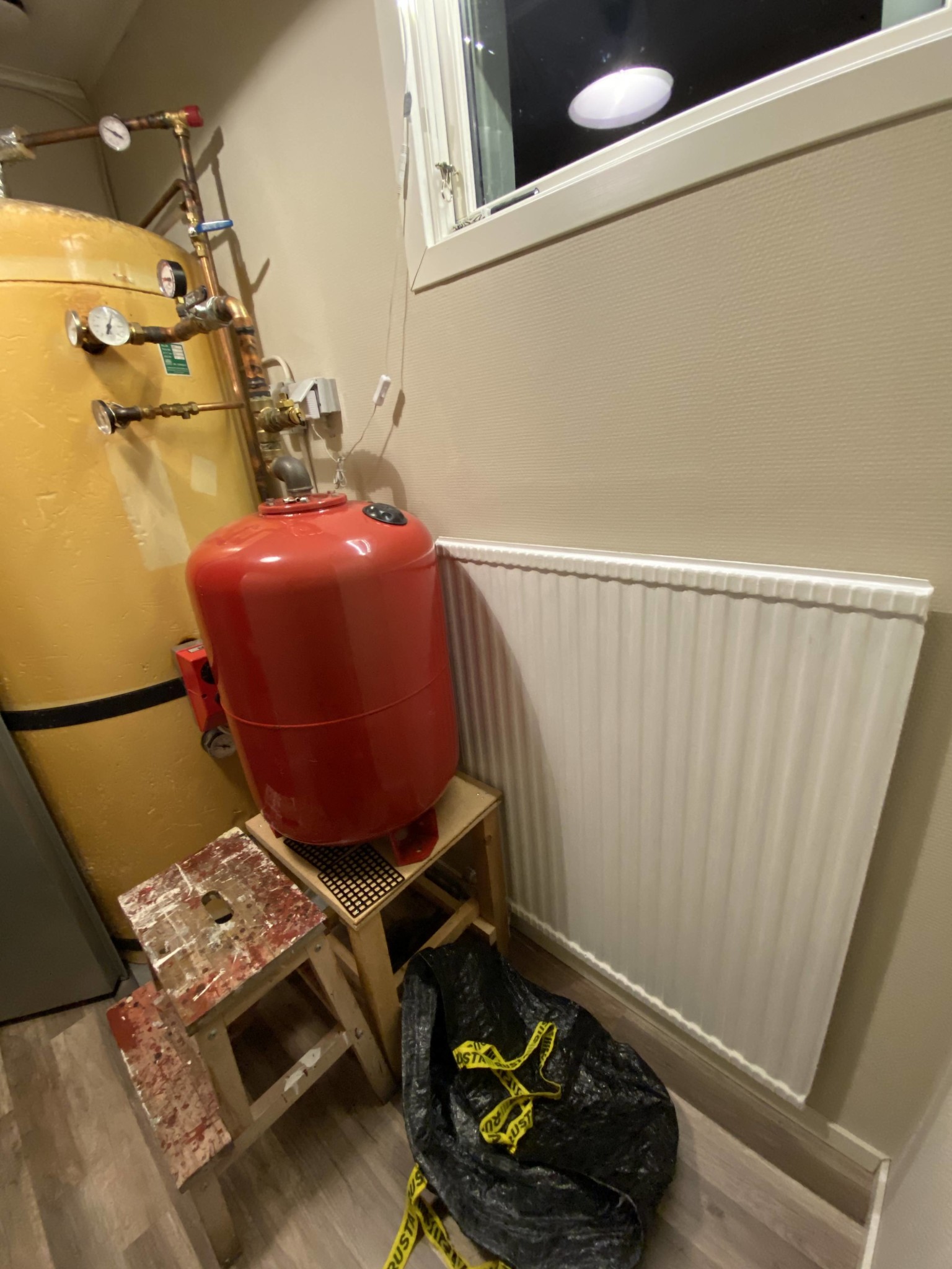

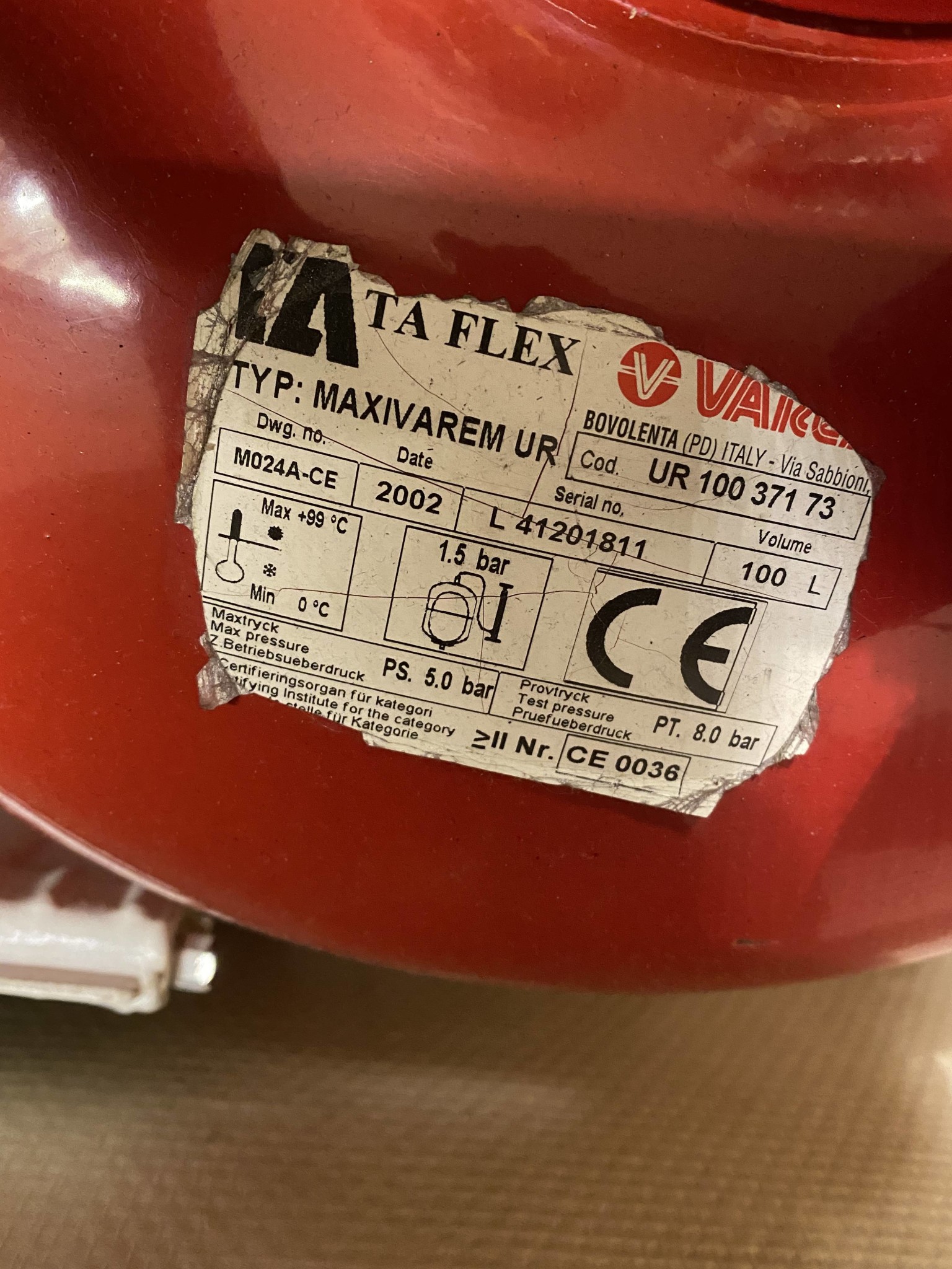

Såhär ser det ut:
Tryckkärl med etikett som anger 100L volym och maxtryck på 5 bar, tillverkad av TA Flex VA-Ingenjörerna.
Tryckkärl: 100l, maxtryck 5bar
Typskylt på gul tank med teknisk information: Tillverkningsår, nummer och maxtryck.
Tank: 750l, maxtryck 1,5bar.

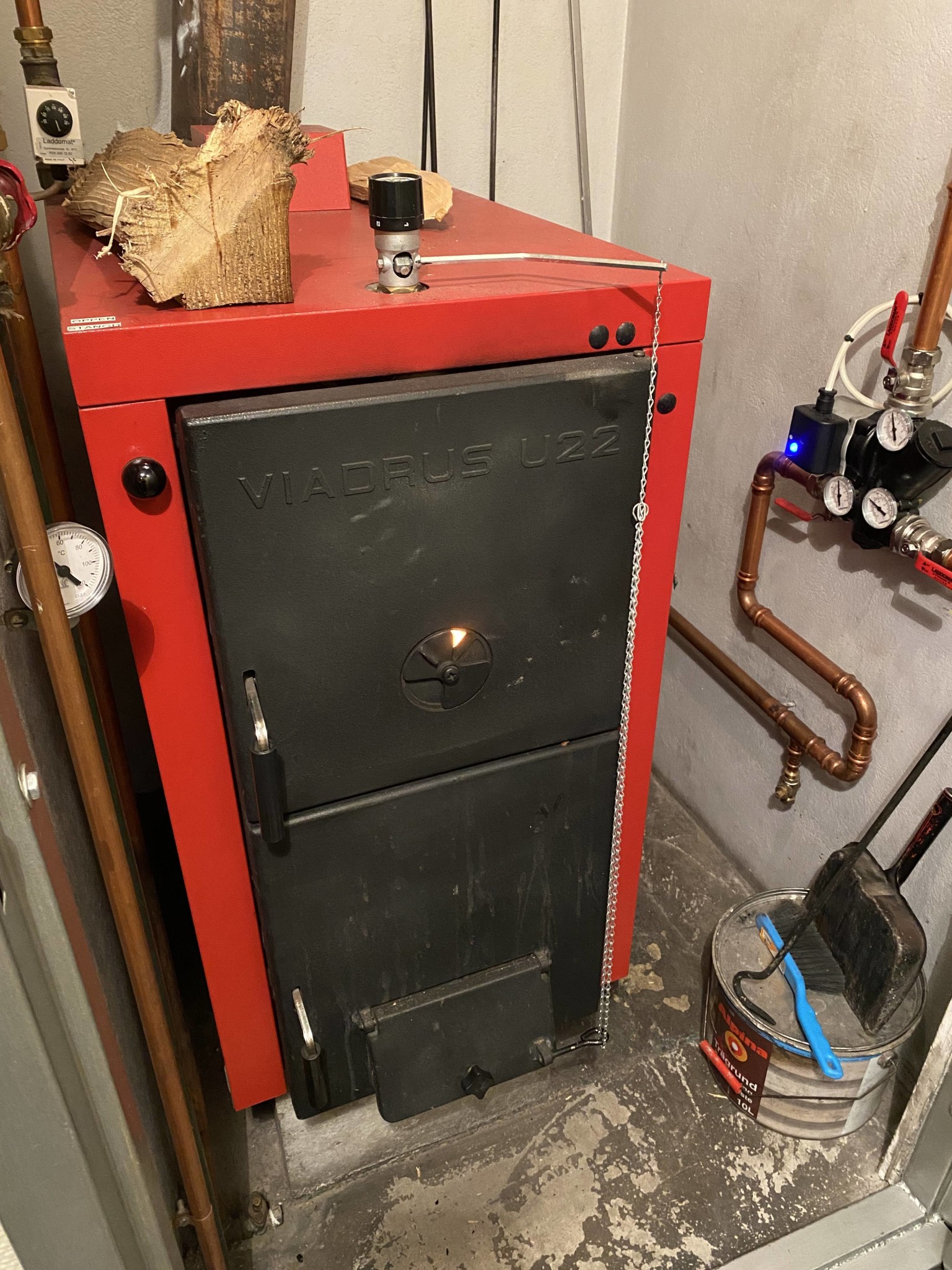

Röd och svart vedpanna i ett pannrum med rörkopplingar, säkerhetsventil och ett vedträ.
Pannan: 45l, maxtryck 4bar.

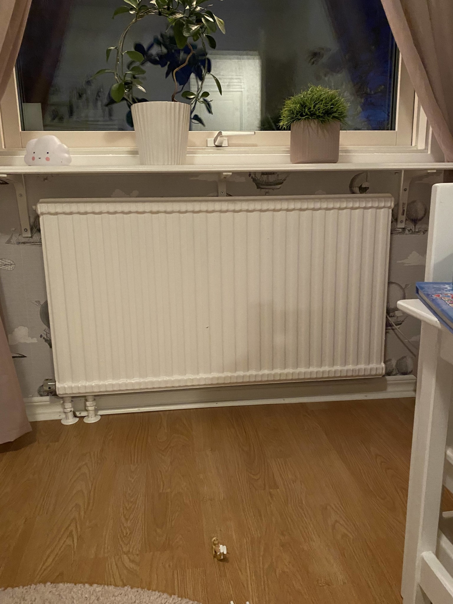

Sen har vi dessa element:
1x Värmesystem med tryckkärl och tank i ett rum, mätinstrument och säkerhetsutrustning synliga.

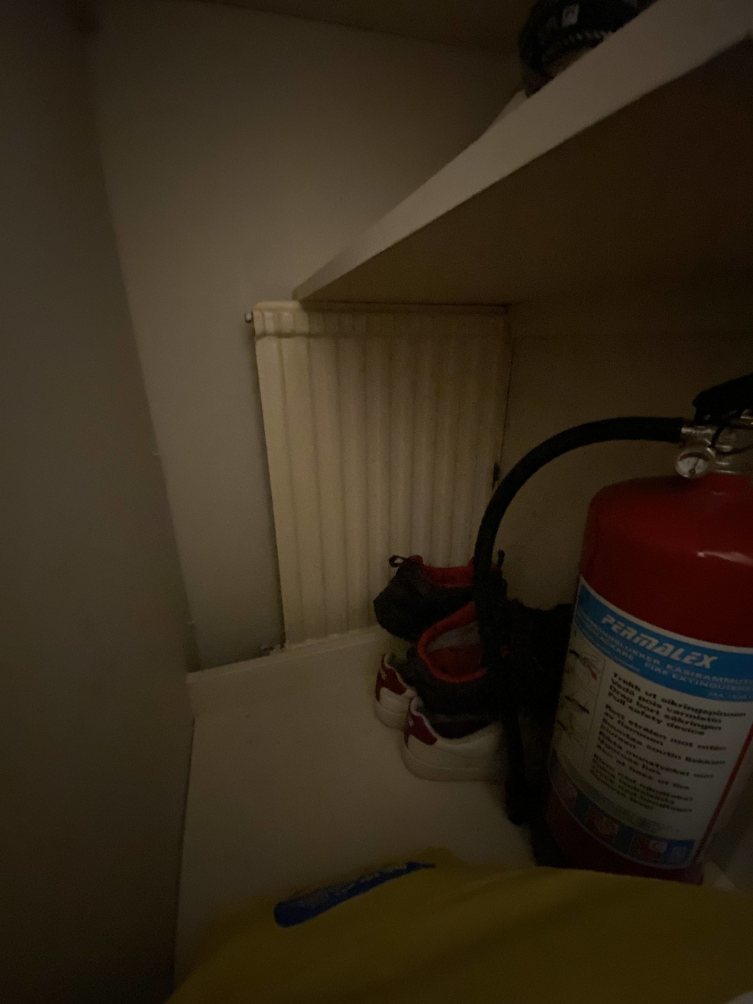

1x Värmeelement i en mörk vrå bakom en trappa med brandsläckare och skor framför.

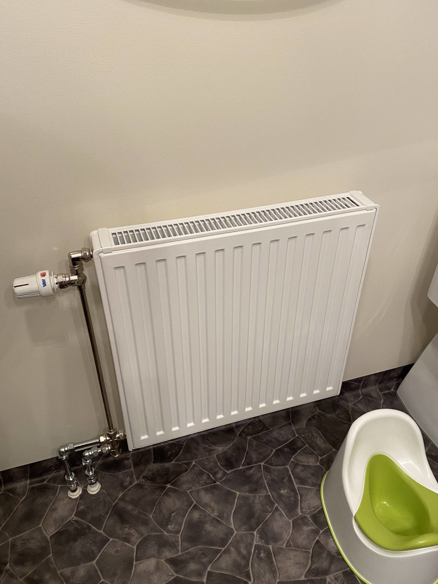

1x Värmeelement i ett rum med mörkt kakelgolv och en grön barnpotte framför.

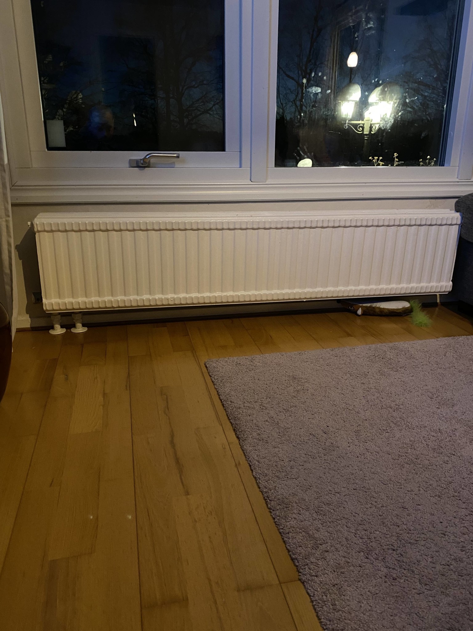

1x Radiator under ett fönster i ett rum med trägolv och en matta.
5x Radiator under fönster i ett rum, flankerad av krukväxter och en leksak på golvet.
Jag vet inte volymen på elementen, huset är iallafall på 84kvm.
Om tanken har maxtryck på 1,5bar ska man nog inte montera en större säkerhetsventilen antar jag då.
Jag har 0,5bar i tryckkärlet och vattensidan fyllde jag upp till 0,8bar.
Jag har ingen kunskap om expansionsmängd eller räkna på tryck eller vattenmängd och vattenhöjder.

Jag hade ringt till huskvarna och frågat imorgon. H.T.T tryck bör referera till konstant tryck. Men ditt system kliver förmodligen bara över 1.5 vid vissa korta tillfällen.
Det ska finnas ett typgodkännande från huskvarna som talar om vars gränserna går.
En tank från 2007 är ju inte lastgammal så den informationen bör vara enkel att få från dem.
