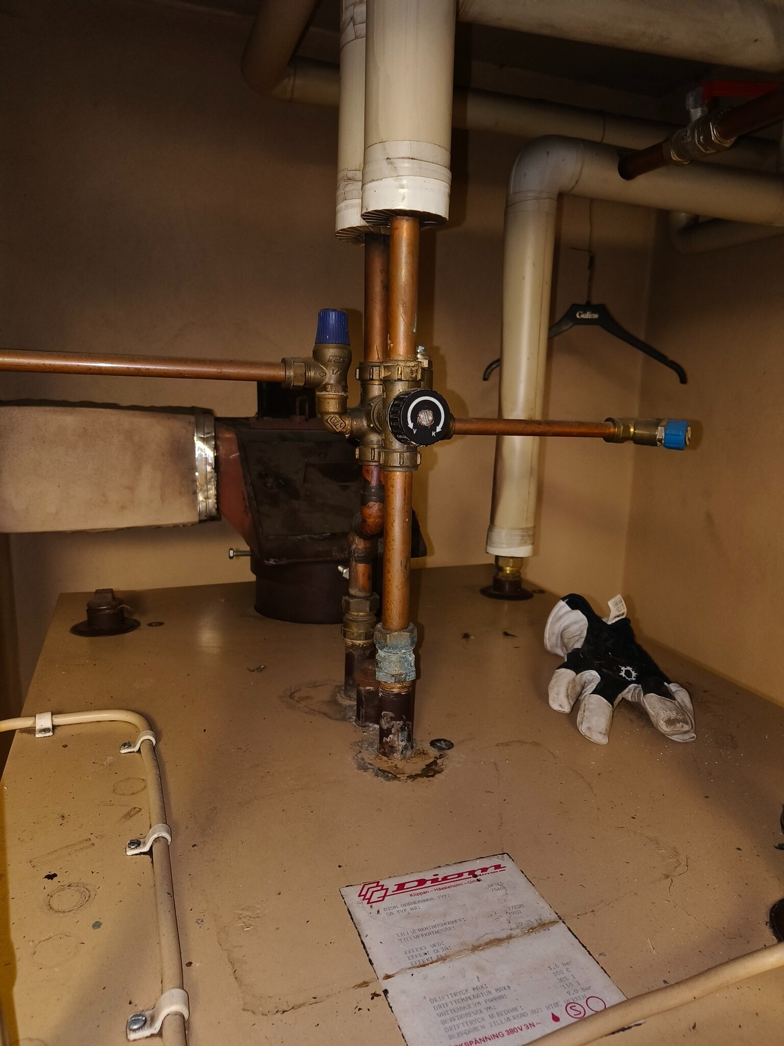

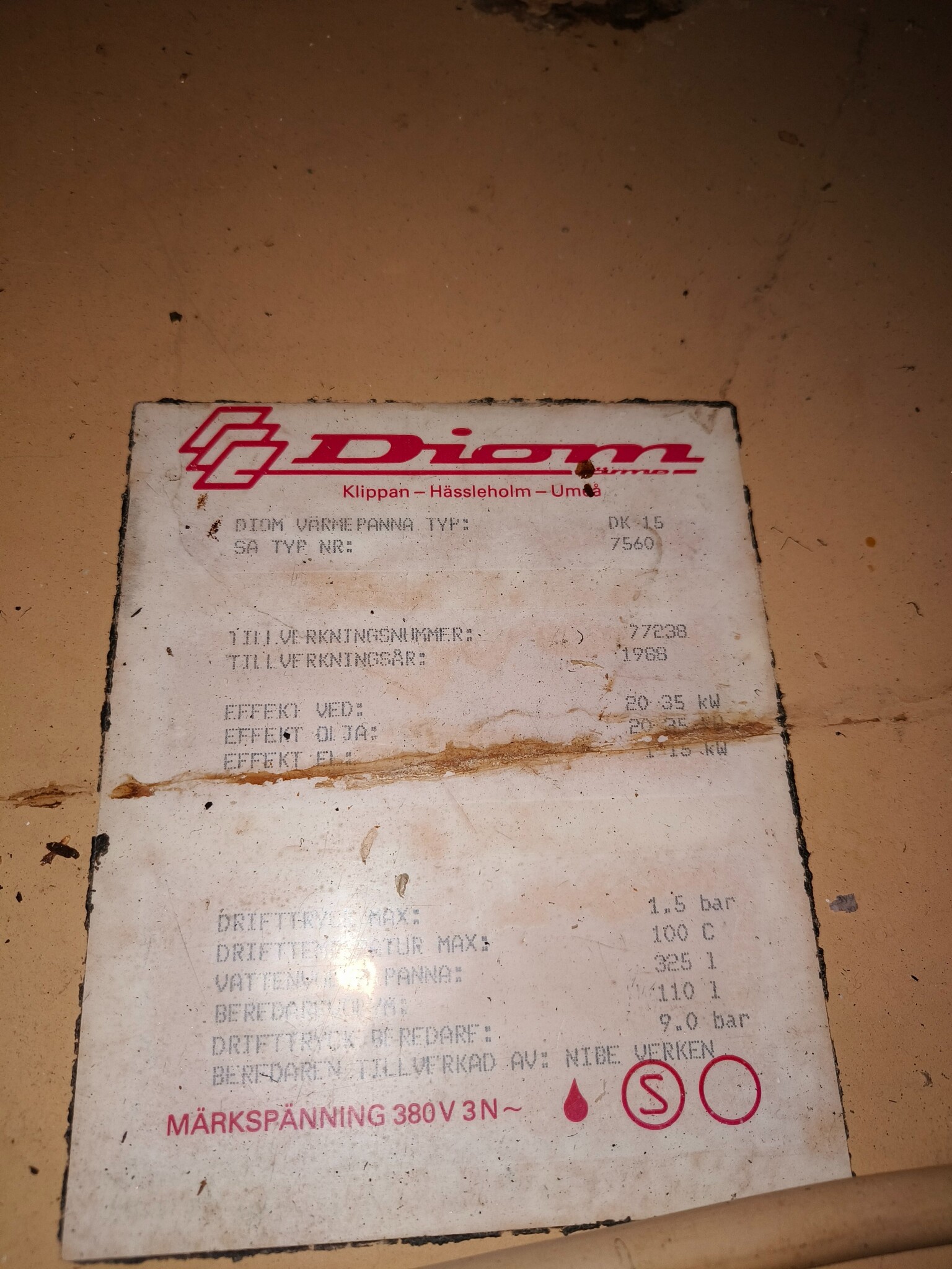

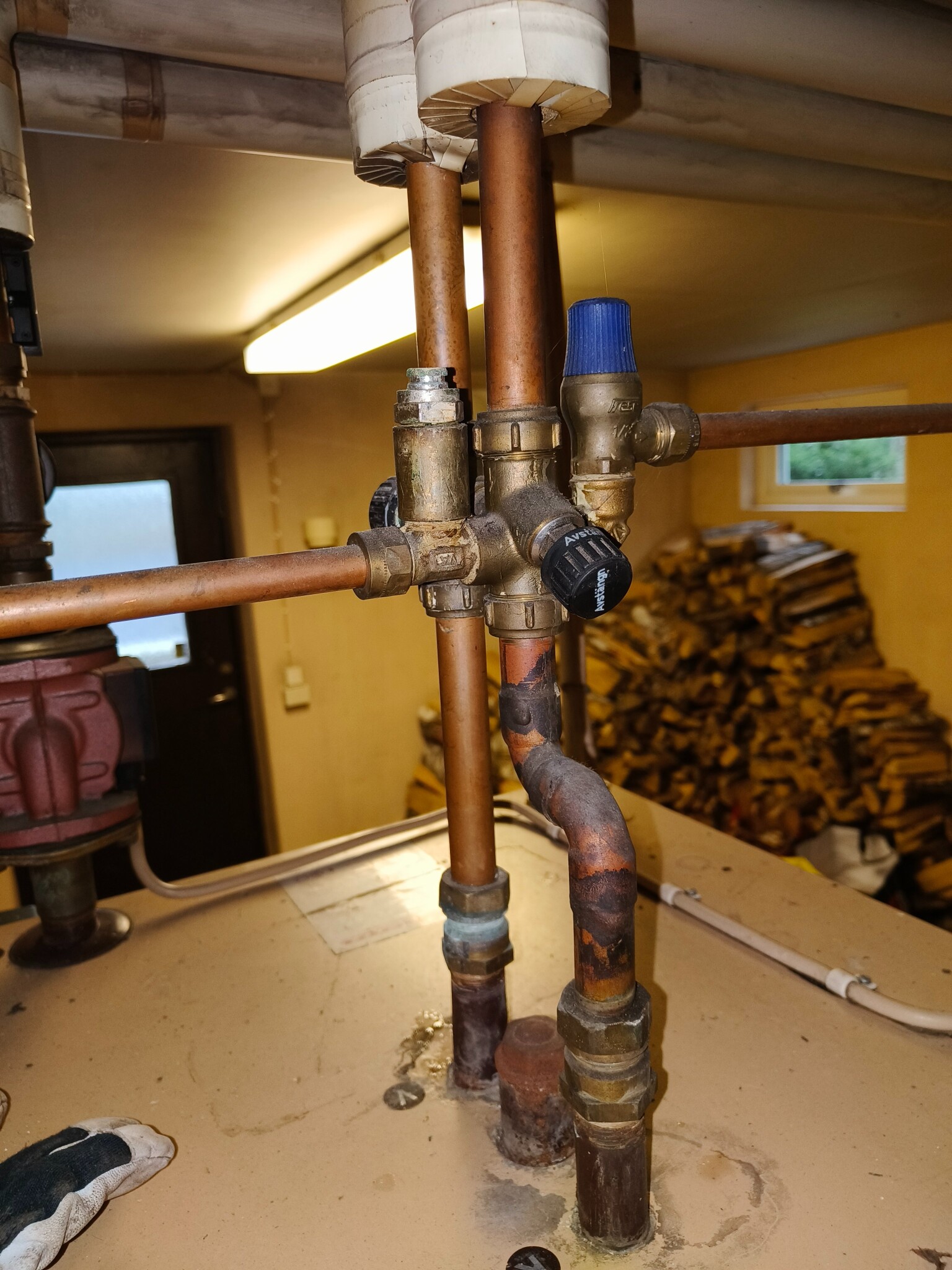

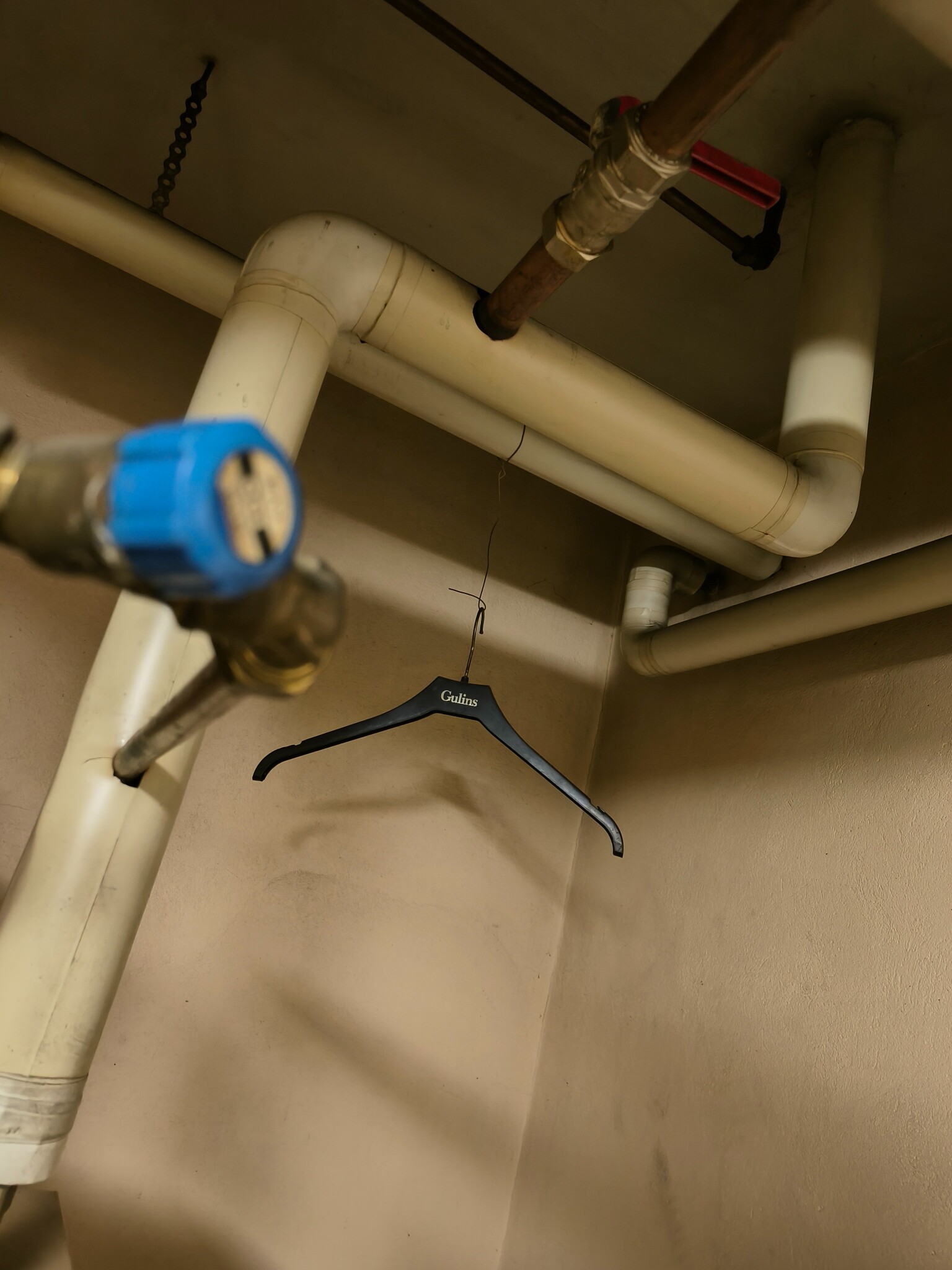

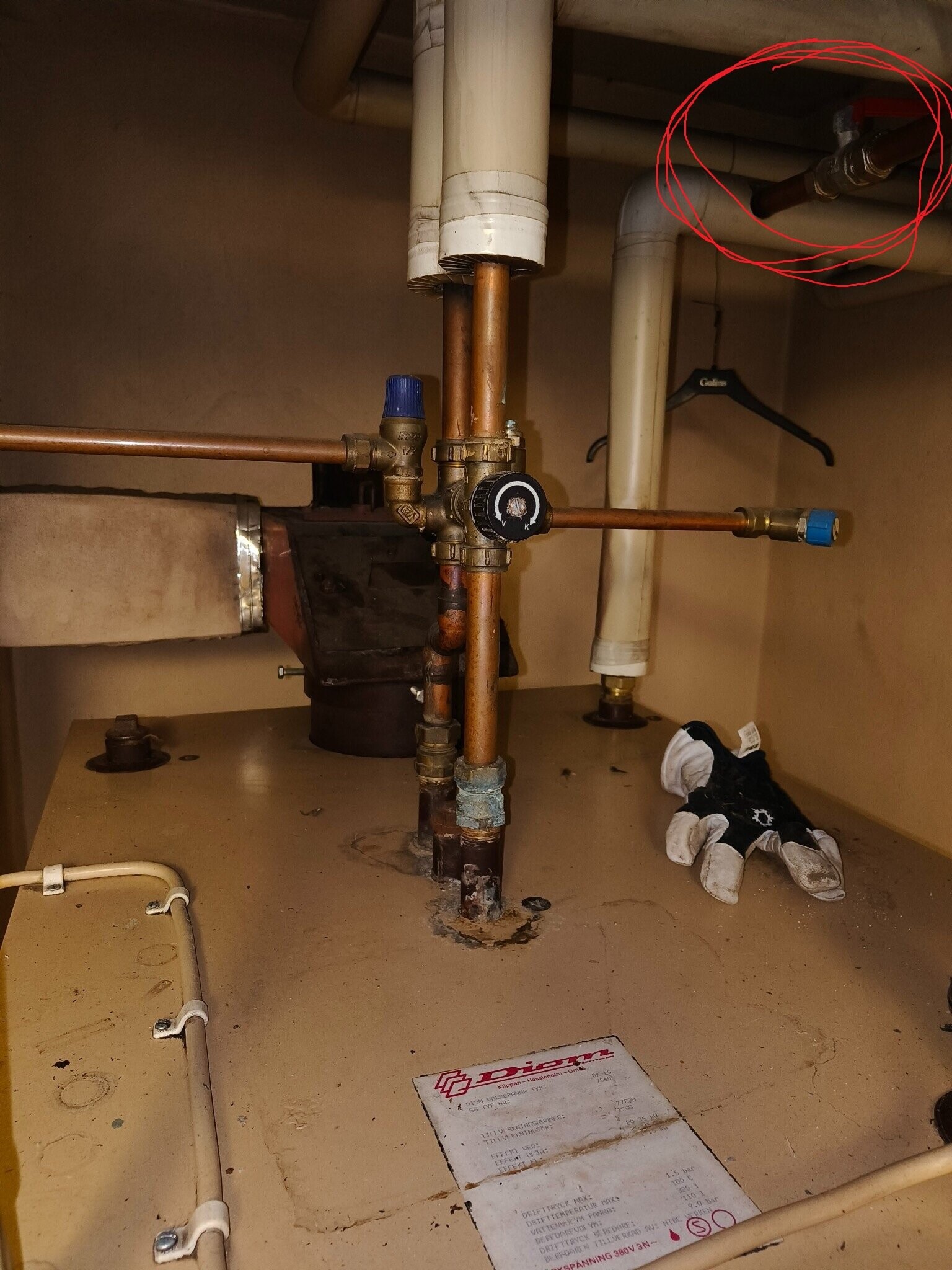

Jag har en gammal vedpanna från 80-talet med vattenburet system upp till huset. Det är en Diom DK 15.

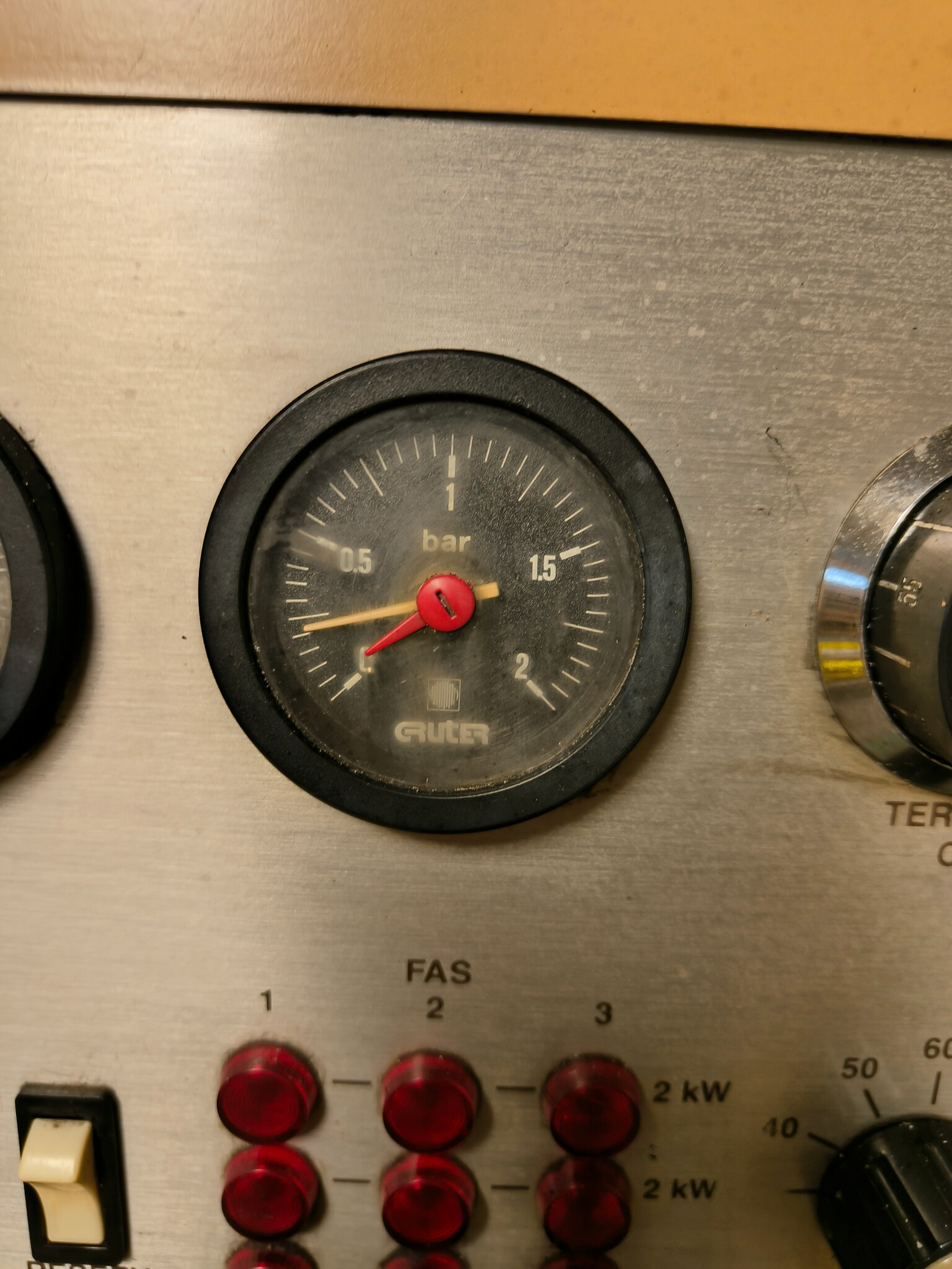

Jag ser på tryckmätaren att det ligger ganska lågt ca 0,25 Bar och jag skulle behöva fylla på vatten till systemet men jag är helt ny på detta och har ingen aning om vilken ventil det kan vara.
Någon som vet?
Bilderna är på olika vred/ventiler ovanför pannan.
  • Manometer för en vedpanna visar tryck på 0,25 bar, omgiven av knappar och vred, i en äldre panna av märket Diom DK 15.
  • Ventiler och rör ovanför en gammal vedpanna med olika vred synliga; en blå och en svart ratt, samt en hängare och en arbetshandske i bakgrunden.
  • Rörsystem ovanför en vedpanna med flera ventiler och ett blått vred, omgivet av kopparrör och en hög med ved i bakgrunden.
  • Etikett på Diom vedpanna DK 15 med specifikationer som drifttryck och märkeffekt placerad på en rostig yta.
Har du provat den här:
Kopparrör med ventil och blått handtag, omgivet av andra rör under diskbänk. Röd cirkel markerar delen av röret med ventilen.
Jag antar att det röret fortsätter till det vita isolerade röret i bakgrunden fast det inte syns i bilden?
Eller slutar det bara vid ventilen?
Jo precis den ansluter till det vita där bakom. Det händer dock inget med trycket när jag vrider på den.
Hur länge har du ventilen öppen? Hör du om det "susar" som om det kommer vatten? Hur stort är systemet? Kan ta en stund innan det händer nåt med trycket om det är ett stort system..
Vet faktiskt inte hur stort hela systemet är... Huset är på 159kvm. Dock hör jag ingenting när jag vred den. Hade öppet den i kanske 5 min bara.
Du bör göra nåt när du öppnar ventilen för påfyllning.. Det har en tendens att låta i ledningar när man öppnar kranar
Ska prova 👍 tack för tips
5min är lång tid. Normalt ska du se trycket öka inom några sekunder.
Men ventilen du öppnat kan ha fastnat.
Den har en backventilfunktion också vilket betyder att ventilkäglan inte öppnar när man vrider på vredet utan det är vattentrycket som (i och för sig samtidigt) trycker undan ventilkäglan. Har ventilen kärvat fast så räcker inte vattentrycket för att öppna. Om du vrider vredet till max öppet kanske den öppnar då fjädern som trycker igen ventilkäglan är max släppt då.
Men var beredd att stänga för trycket kan stiga fort.
Du kommer höra ett susande när vattnet flödar.
Dortmunder DAB
De ventiler kan ha en tendens att fastna. Min fastnar och jag måste knacka den lätt med skiftnyckeln så dra den igång.

Har lite svårt å se, men vad är det jag har ringat in? Är det en vattenkran? Om den är stängd kanske det kan vara påfyllning???
  • Inringad ventil på vattensystem i ett tekniskt skåp, möjliga vattenkranar.
Den är till ackumulatortankarna. Det är ventilen som öppnar cirkulationen ut från dem
Vi kanske först ska fråga om du får ditt varmvatten från vedpannan? Ventilerna mitt i bilden hör absolut till varmvattenslinga eller beredare i pannan men det kan ju vara urkopplat och då funkar inte ventilen till höger i bild som vi pratat om. Men den är absolut ansluten till kallvattnet och bör fungera så som vi ser det.
Vart går röret du pratar om?
Edit. Ser nu att jag inte citerat TS men frågan är naturligtvis till TS.

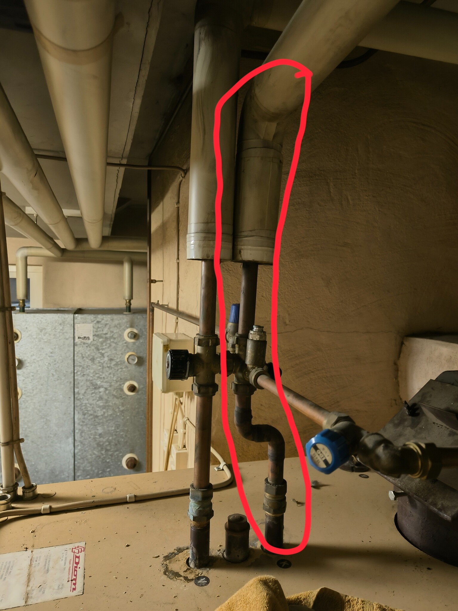

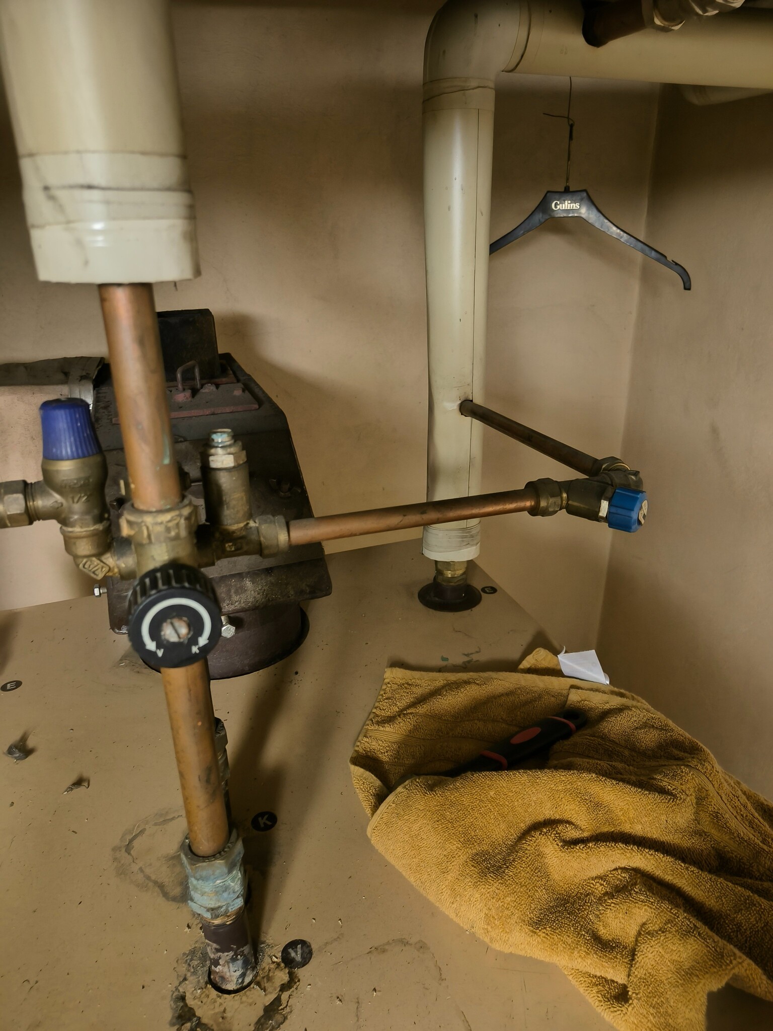

Ja pannan är för både varmvatten samt radiatorer i huset. Här är lite bilder där man kanske ser lite tydligare. Ledningen med den blå ventilen går in i en ledning som går upp i huset. Bilden med den röda inringade är kallvatten in till pannan. Den är kopplad direkt till en ledning som leder till hydroforen.
  • Rördragning med ventiler; blå ventil för vattentillförsel synlig. En gul trasa och en skiftnyckel ligger på marken.
  • Ledningar och en blå ventil i ett hörn av ett rum med beige väggar. En svart galge hänger på en ledning.
  • Inringad ledning visar kallvatten in till panna med blå ventil och rörsystem, ansluten till en huv i en industriell miljö.
Misstänker att detta kan vara fallet. Tror inte att den ventilen har öppnats på ganska länge. Dock händer ingenting när jag knackar, får försöka med mer våld 😅
