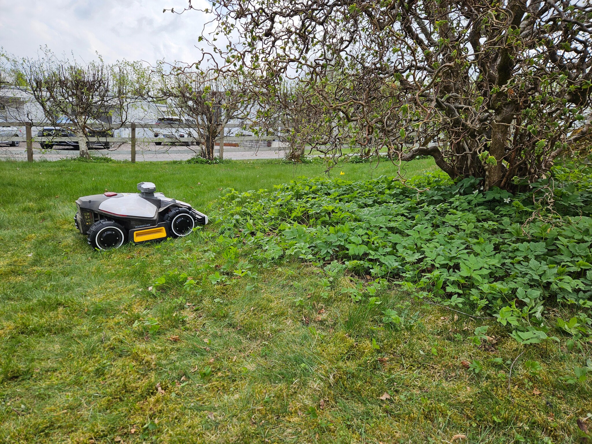

Hur får man den att åka in längre under buskarna så kirskålen blir klippt? Har lagt en no-go zon precis inne runt stammarna. Nu stannar maskinen i kanten mellan gräs och kirskål. 17778094085334036296210611896440.jpg
Tomture61
A arowe17 skrev:
Hur får man den att åka in längre under buskarna så kirskålen blir klippt? Har lagt en no-go zon precis inne runt stammarna. Nu stannar maskinen i kanten mellan gräs och kirskål.[bild]
Stäng av hinderdetekteringen .
Vet ej hur stor din klippzon är där bilden visar , kanske blir du tvungen att skapa en zon runt buskar .
För att veta vart gränsen är så fäst ett snöre i gräsmattan , fördel att de går in i varandra med typ 50 cm .
Menar du att det går slå av hinderdetektering i en viss zon men ha den påslagen i övriga? Och att jag då skulle skapa en cirkel runt busken med det avstängt?
tttomten
Tomture61
Exakt så , har så själv på en klippzon .

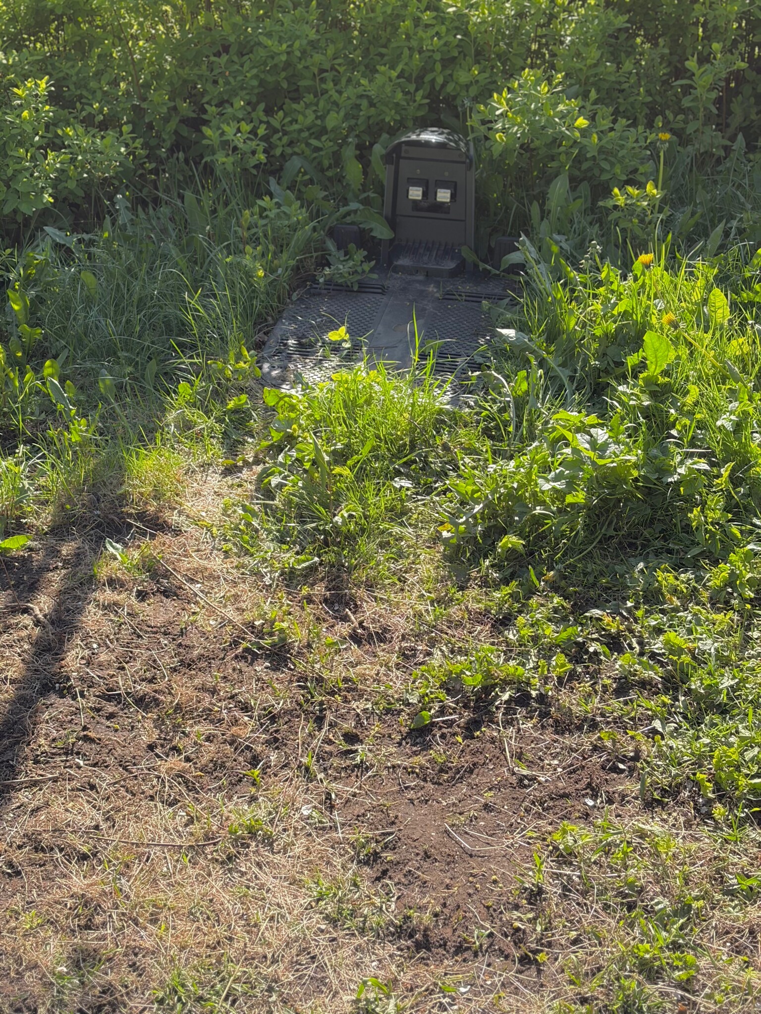

En ny fråga om mappning. Jag har kört runt roboten, mappat klippområdet och bett den klippa hela vägen runt laddstationen, men det skiter den glatt i. På kartan är det en streckad linje i fyrkant runt laddaren och där klipper den inte. När den startar kör den ut en liten bit, slirar lite med hjulen och börjar sedan klippa. Inte skitsnyggt med djungel runt laddaren och det är bara maj
Såg ju spännande ut med en djungel runt omkring :)
Jag har inget bra svar men om du inte redan är med i gruppen för klipparen på FB så kolla där. Många som har koll.
