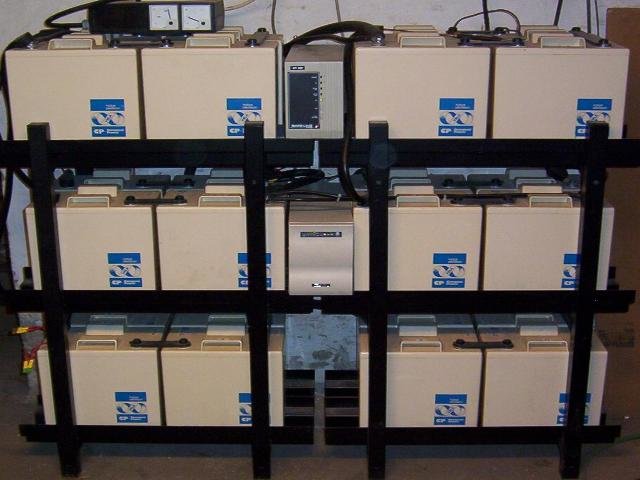

Om man ska använda ups\inverter så bör det vara ren sinus från dom för modifierad sinus som det är på dom billigare kan i vissa fal bränna motorer och även transformatorer.
Den här saken driver min ved panna
2 cirk pumpar och en rökgas fläkt
Provade först med ups med modifierad sinus men den ena pumpen lätt väldigt illa.

Nja det räcker väl dom inte riktigt till.
Batteri paketet är på 4x24voltx205Ah eller 24 volt 820Ah om man så önskar.
Kom över batterierna nästan gratis när jag plockade ner en ups anläggning på 2x5kw
Batterierna kostade inte mer än 1000kr för alla inkl ställningar så det var inte mycket att fundera på.
