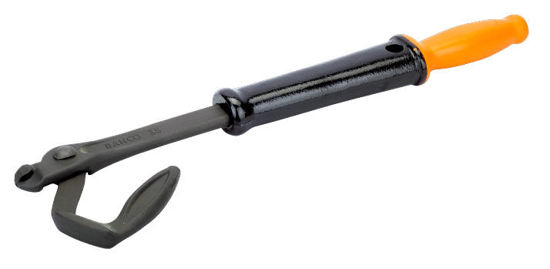

Jag har några plankor som sitter under barkiser osv som är svåra att lossa. (Jag kan inte bända på ett bra sätt med kofot). Finns det något verktyg eller liknande för att enkelt få spikhuvudet att sticka ut såpass att jag kan dra ut dem med baksidan på hammare??

Det finns ju sådana här spikutdragare

där ser man kanon, en fråga, verktyget från jula verkar helt enkelt vara så att man man hjälp av nyparen kommer djupt in i träet eller?
Men verktyget från clasohslon ovan fattar jag mig inte på, hur använder man den?
Ja precis. Atle-modellen (finns ju kopior, jag har Hultaforsen, vet inte hur bra dom andra är) nyper på spiken. Man behöver inte slå djupt in den, bara till papegojnäbben får tag i spiken. Oftast behövs ganske lite.
CO verktyget används väldigt ofta inom byggnadsvården där man t.ex. vill ta loss fönsterlister och dylikt, men utan att skada för mycket. Den kallas också en "japansk spikutdragare".
Här är en annan bild på den:
Till ditt projekt användas klöven. Den funkar lite som en vass kofot, och där ska väldigt lite till att den tar ordentligt grepp om spiken. Man slår in den med hammaren, och sen används hävkraft till att lossa spiken.
Jag använder oftast den japanska -- bor i äldra hus där jag försöker att bevara tidstypiska detaljer. Men Atlen dra utan problem 5" spik ut, så då och då får den också komma fram.

ok så vilken är bäst av följande två verktyg om man är nybörjare:
http://www.biltema.se/sv/Sok/?query=spikutdragare
Jag vet inte hur kvaliteten är på Biltemas Atle-kopia. Om inte den är bra, t.ex. om näbben är lös/sladdrig, då blir den snabbt jobbig att arbete med.
Det är svårt att göra fel med den japanska varianten, och till 40 spän har du väldigt lite att förlora

men den ser ju ut som en kofot och i mitt fall är liksom spiken islagen med rejäl kraft så den har liksom sjunkit in i träet så man måste in en bit i träet isåfall om man ska få grepp. Men tar man klöven först och borrar in sig bakom och sen näbben för att dra ut?

Har du verkligen försökt att bänd loss brädorna med kofot?
Aningen följer spiken med ut, och kan slås ur från baksidan,
eller så sitter spiken kvar i underlaget, och du får ett hål som du täpper till med lite utefog.

krr tag för att du tog bilder, just så gjorde jag och jag köpte just det verktyget, det funkar fint så tack så mycket till alla som engerade sig, plankorna är nu borta och jag håller på att förbereda de nya!
Hej! Tar upp denna gamla tråd, som tyvärr inte givit mig svar.
Jag har 5 cm tjocka plank, som ska flyttas. Jag har bänt upp några, men spikskallen har då krupit in i trät, kanske nån cm. Det är smidda spikar fr 1850. Jag har sett bilderna, i tråden, men hur gör man när skallen inte finns/syns?
Hoppas någon svarar!
