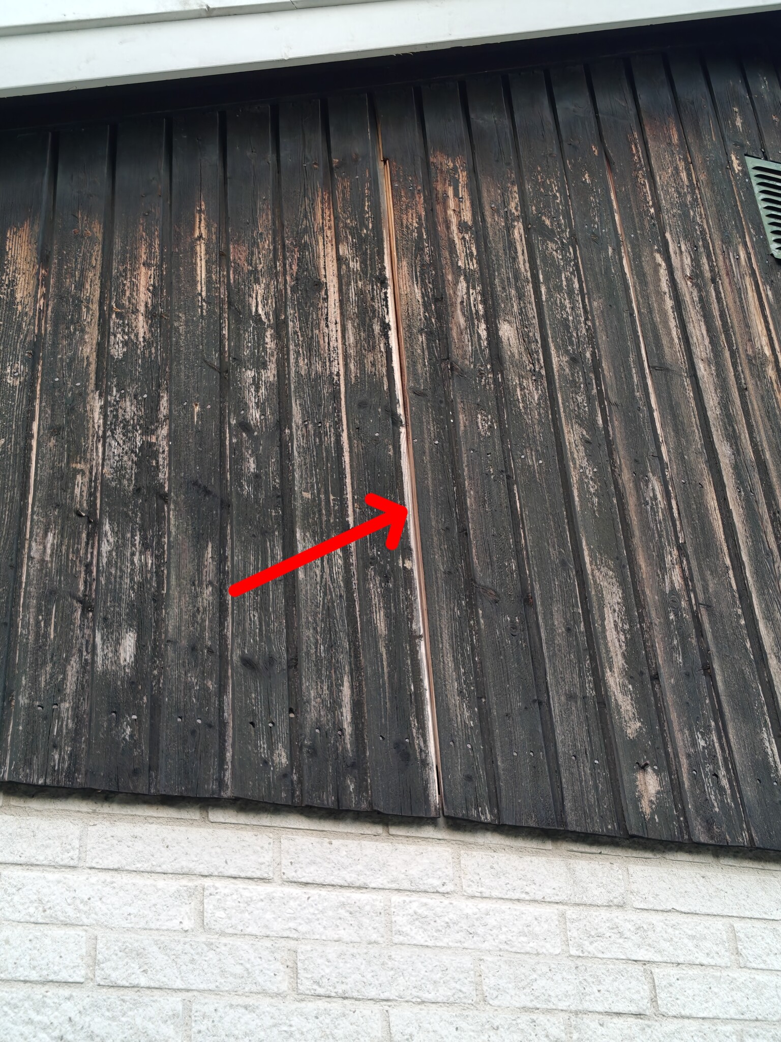

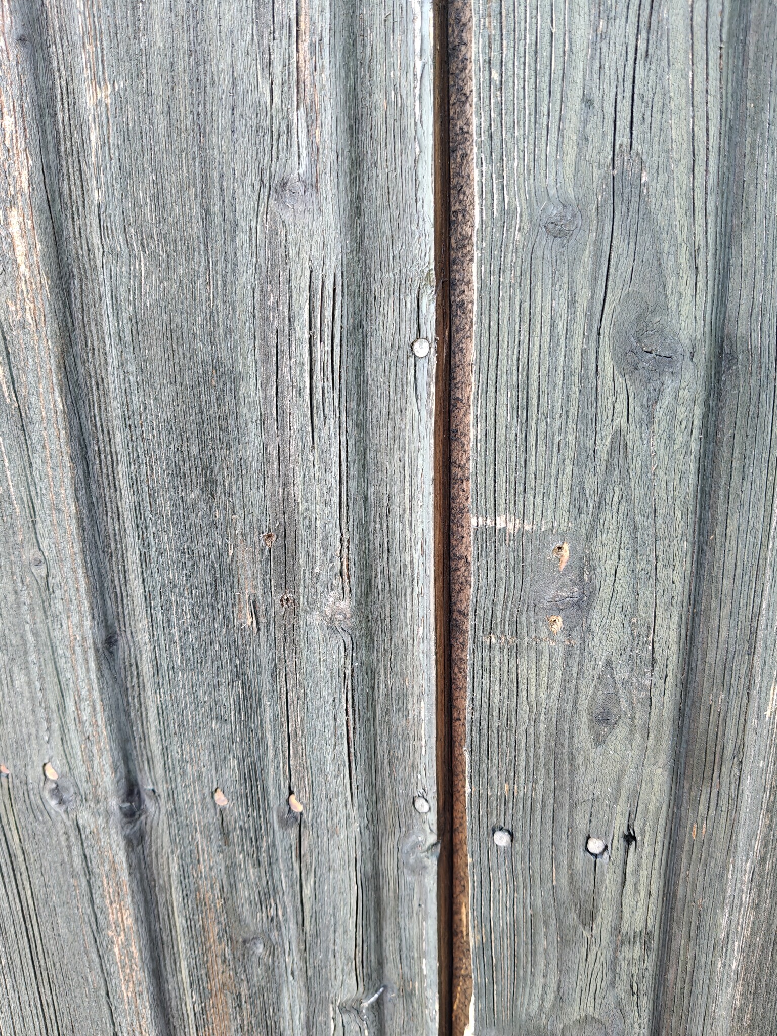

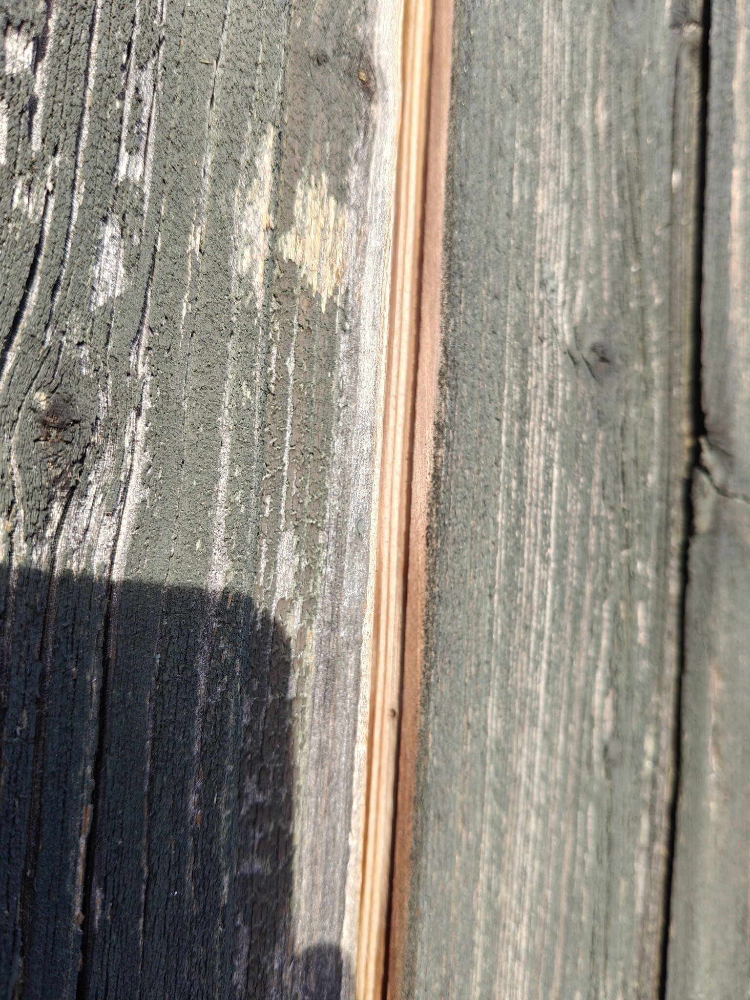

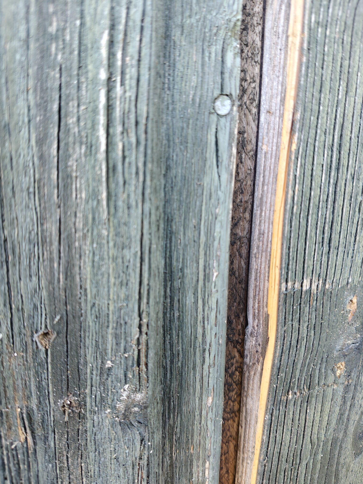

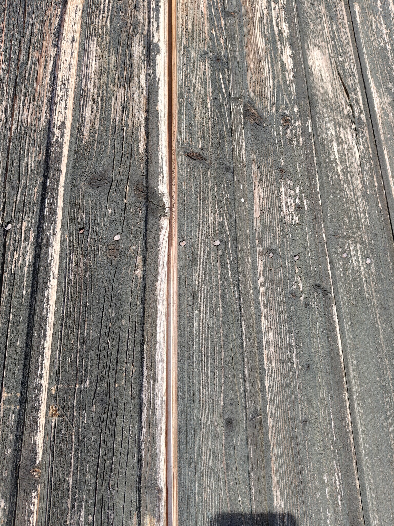

Vi bor i ett hus med relativt lite träpanel (enplanshus med tegel på nedre del av gavlarna). Vi håller på och renoverar mycket och skulle helst vänta med att byta ut fasaden ca 5 år för att nu fokusera (tid och pengar) på annat. Vi har tvättat fasaden nu och skrapat bort lös färg/lasyr. På en planka har dock kanten längs långsidan spruckit och lossnat efter att ha varit så torr. Man kan därför se underliggande plyfa i springan. Jag vill helst inte börja byta några plankor alls nu, utan bara måla. Att byta till en ny skulle nästan sticka ut mer än den som nu är skadad efter att vi målat (då all fasad legat lite efter med underhåll).
Så min fråga är om det är okej att ha en sådan glipa. När vi målar grund och täckfärg nu kommer ju denna komma ner och täcka även där, så det kommer inte bli så synligt. Men tänker mest på om det finns någon större risk för underliggande konstruktion?

Om konstruktionen är rätt så tål den att det kommer in vatten genom fasaden - för det gör det alltid mer eller mindre. I bästa fall finns en luftspalt bakom panelen där som gör att vattnet inte når det bakomliggande utan rinner ner. I ditt fall har du plyfa som stoppar, den mår inte bra av att bli blöt i det långa loppet men heller ingen katastrof om du behöver byta den sen.
Är du orolig så kleta fullt med utomhusfog innan du målar, det duger nog.
Med det sagt så blir det ju dyrare att måla nu och byta brädor om 5 år och måla igen. Än att byta brädor nu och måla och sen inte behöva måla igen förrän om kanske 10+ år.

Hej! Tack för svar. Plygaskivan skyddas inte från fukt då om även den målas med grund/täckfärg? Och att jag ev. sätter utomhusfog i springa/övergång plyfa/panel?mexitegel skrev:
